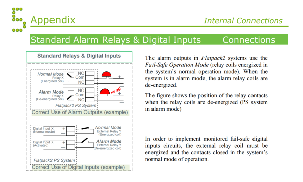

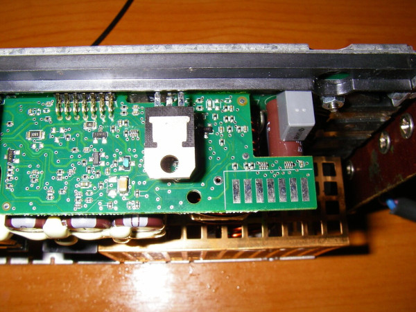

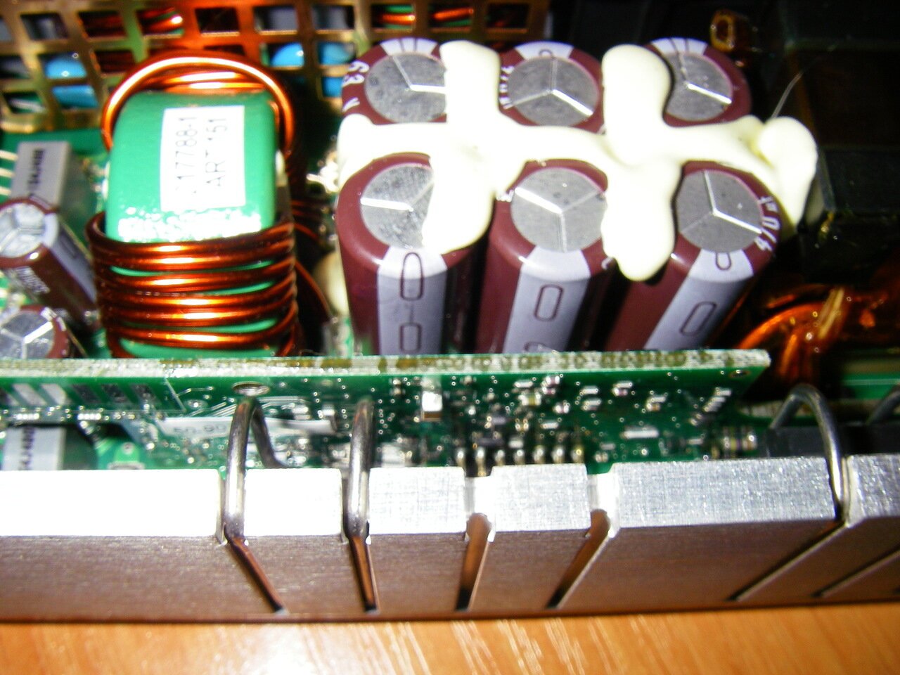

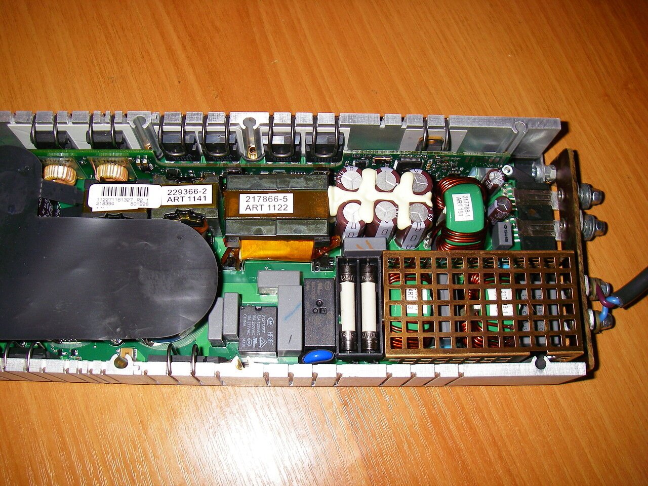

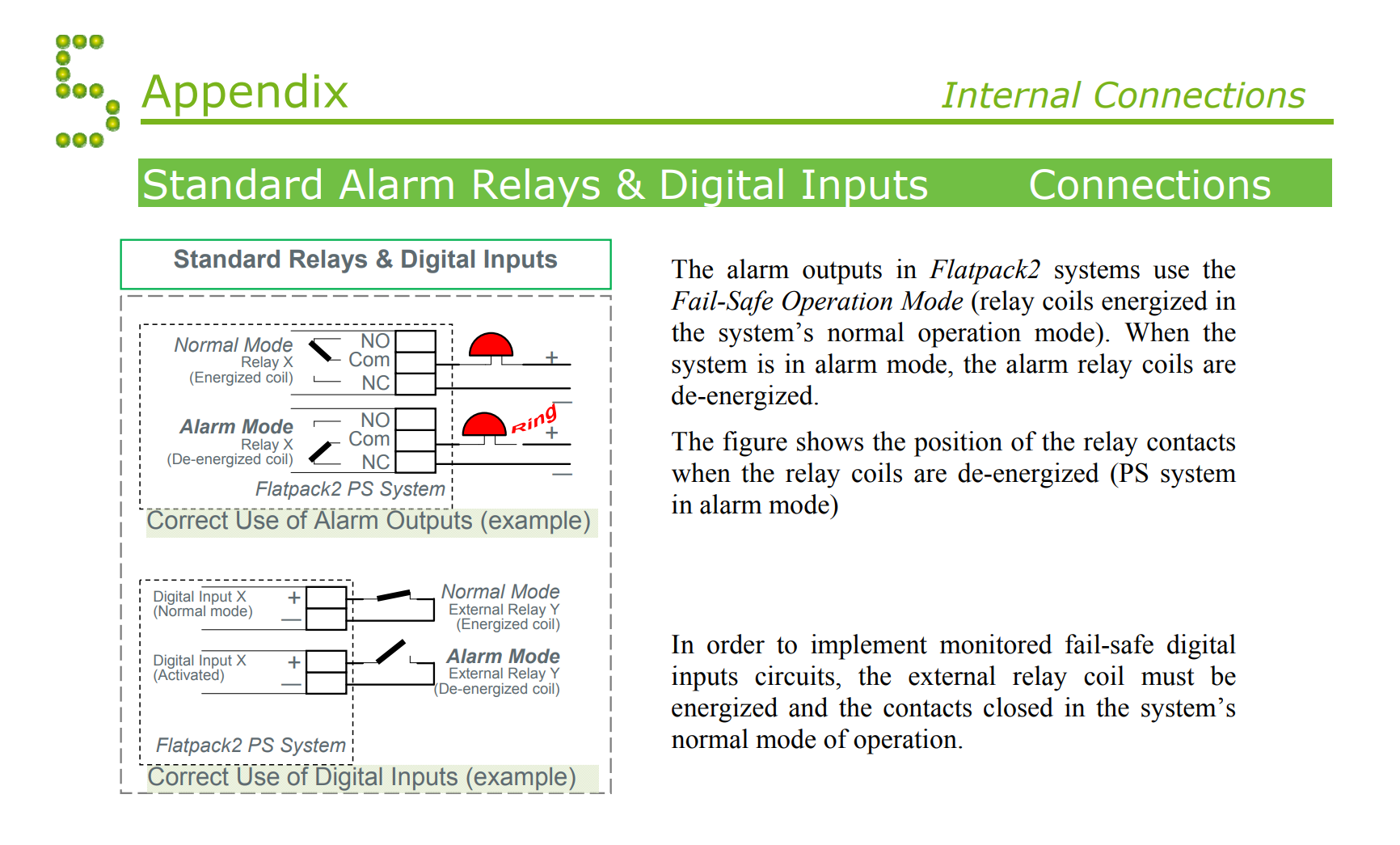

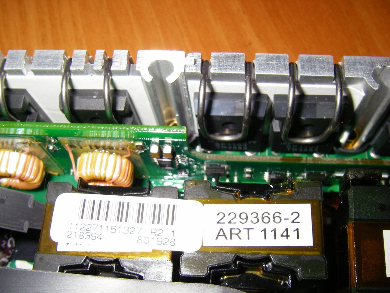

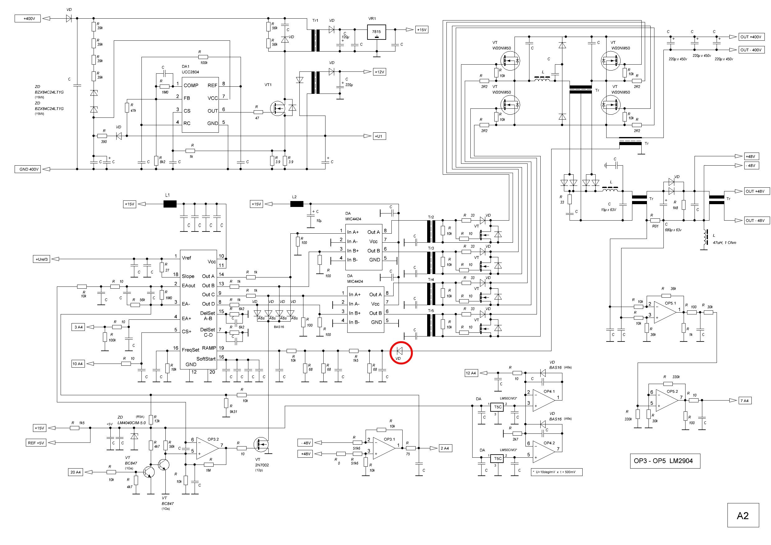

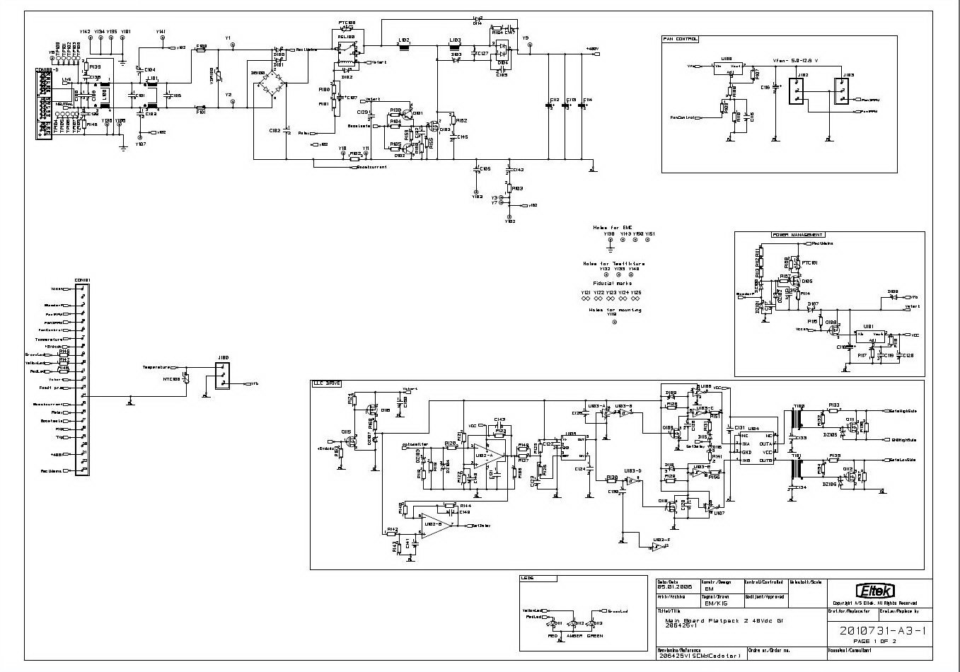

Přidám ještě pár ukořistěných schémat a foto.
- Příspěvky: 4178
Re: zdroj Eltek Flatpack 48V/2000W
Ještě nějaké další schémata v PDF v jednom.
FlatPack2_Schem.png.pdf- (2.04 MiB) Staženo 335 x

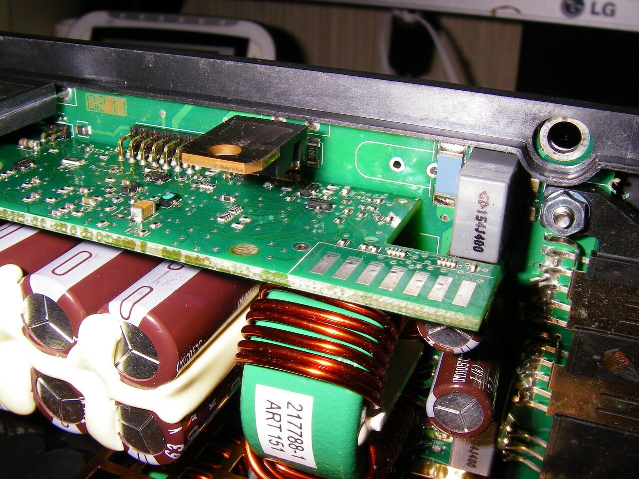

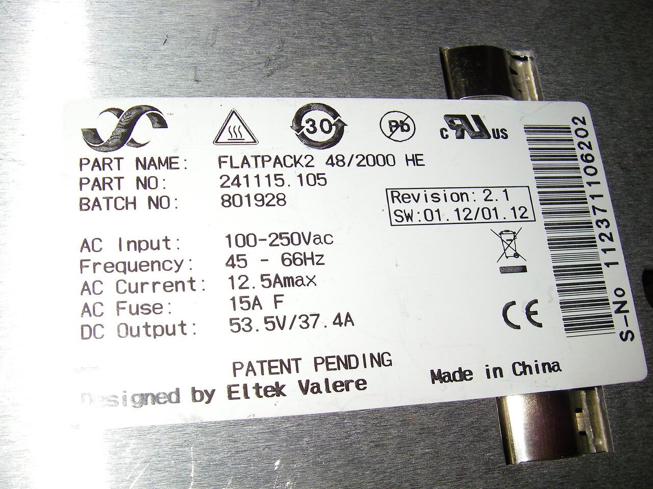

Jen ta verze HE ma trosku jine ty moduly tak nevim jestli nema i jine zapojeni. Zkusim se tim nejak prokousat:-) Diky

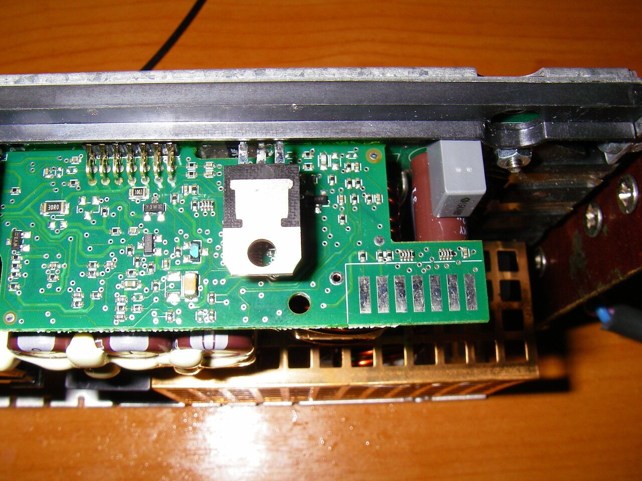

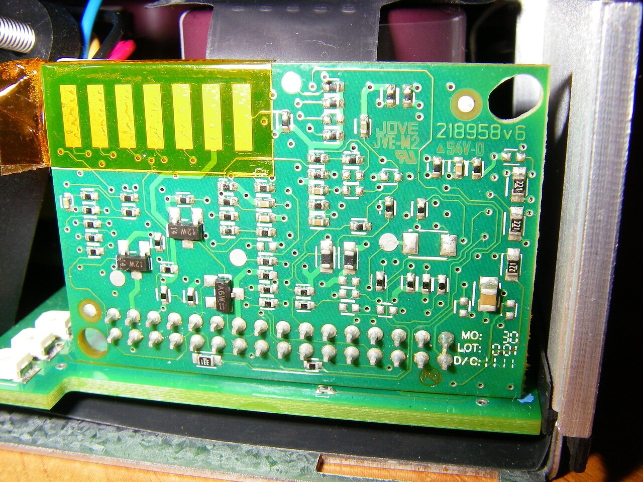

Na tohle jsem koukal uz predtim. Zdroj ma vyvedeno jen L N PE, + -, CAN H CAN L CAN GND nic vic. Ale co jsem cetl tak to vypada ze je asi mrtva ta ridici deska, vecer ji zkusim promerit.
Tak dle odkazu na ruskem forum, zmereno napeti u ridici desky mezi pinem 14-12 mam 15,7V pise ze ma byt kolem 16V takze to je v pohode mezi pinem 14-8 ma byt 5V a to tam nemam tak jsem zkousel jak je popsano pri odpojenem zdrojit pripojit externi zdroj 5V a blikne LED varovani takze asi uplne mrtva nebude. Jeste je na ridici desce stabilizator 78L05 a ten ma na vstupu 15,7V a na vystupu 5V a dal se v tom ztracim
- Příspěvky: 4178
To IC, ML 4821 funguje dobře? Má 20 důležitých nožiček. Tak jestli podle datasheetu fungují.

Muzu ho maximalne vymenit nevim co tam merit:-)
