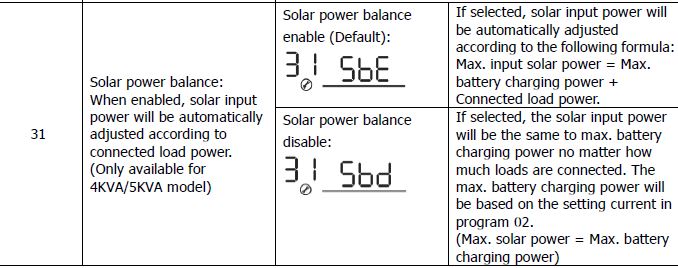

Slunce svítí, pračka pere, odběr 2400W, tak jsem zkusil nastavit položku 02 nabíjecí proud na 20A. Doslo k omezení výkonu na panelech a měnič si začal brát z baterek, Takže zkouška proběhla a potvrdila že docent youda měl pravdu, ostatně jako vždy.

jak překvapivé,když se regulátor zařeže na 20A že nedá víc než 20A??a měnič potřerbuje proud tak si vezme nejjednodušeji z baterek.volente píše:Slunce svítí, pračka pere, odběr 2400W, tak jsem zkusil nastavit položku 02 nabíjecí proud na 20A. Doslo k omezení výkonu na panelech a měnič si začal brát z baterek, Takže zkouška proběhla a potvrdila že docent youda měl pravdu, ostatně jako vždy.

Překvapivě to je já bych čekal že si bude hodnotu o nabíjecim proudu baterie brát někde u terminálu připojení baterie a tím pádem nechá výkon z panelů na součtu zátěže a nabíjení baterky ne že to blbě zariznegoodbie píše:jak překvapivé,když se regulátor zařeže na 20A že nedá víc než 20A??a měnič potřerbuje proud tak si vezme nejjednodušeji z baterek.volente píše:Slunce svítí, pračka pere, odběr 2400W, tak jsem zkusil nastavit položku 02 nabíjecí proud na 20A. Doslo k omezení výkonu na panelech a měnič si začal brát z baterek, Takže zkouška proběhla a potvrdila že docent youda měl pravdu, ostatně jako vždy.

Já jsem nečekal jiné chování měniče, dík volente za praktickou zkoušku.volente píše:Slunce svítí, pračka pere, odběr 2400W, tak jsem zkusil nastavit položku 02 nabíjecí proud na 20A. Doslo k omezení výkonu na panelech a měnič si začal brát z baterek, Takže zkouška proběhla a potvrdila že docent youda měl pravdu, ostatně jako vždy.

Děkuji za praktickou zkoušku, Volente. Pak mi prodejce v mailu lhal, (anebo sám neví, jak to funguje) a já nemám žádný důvod vyhodit za "žravého", a potenciálně poruchového Axperta 15 tis.volente píše:Slunce svítí, pračka pere, odběr 2400W, tak jsem zkusil nastavit položku 02 nabíjecí proud na 20A. Doslo k omezení výkonu na panelech a měnič si začal brát z baterek, Takže zkouška proběhla a potvrdila že docent youda měl pravdu, ostatně jako vždy.

No, 48V varianta se chová teda lépe.volente píše:Slunce svítí, pračka pere, odběr 2400W, tak jsem zkusil nastavit položku 02 nabíjecí proud na 20A. Doslo k omezení výkonu na panelech a měnič si začal brát z baterek, Takže zkouška proběhla a potvrdila že docent youda měl pravdu, ostatně jako vždy.
Ráno jsem omezil total charging current, položka 02 na 20A.
Napětí na panelech vylezlo na 120V, panely dávaly 1.48kW, do baterek teklo 22A(moc přesné to není, ale funguje) do zátěže teklo 233W. Po přenastavení zpátky na 60A, panely dávaly 1.77kW při napětí cca 110V, do baterek pak 24A.
Takže závěr pro 48V variantu: omezení funguje jak má, jak je v manuálu. MPPT dává do interní sběrnice co může a pak hlavní procesor reguluje skutečný proud co teče z bedny do baterek.
Napětí baterek cca 55V ono to stejně přesně neukazuje.

Neměřil jsem, ale doufám, že nejen pro 48V to funguje lépe. Mám VM II 24V 3000W PF1 s max. výkonem 4000W MPPT regulátoru a max proudovým omezením (položka 02) tuším 70A. Ale 2000W z panelů při maximálním výkonu regulátoru přes hodnotu 70A se předpokládám uplatní také.
Tj. položka 02 omezuje - jak se domnívám - souhrnný proud pro nabíjení do baterie.

To mi nějak nyvychází. 4000W je při 24V asi 160A, proč by bylo potom omezení proudu na 70A??

No právě, a je tam. Tj. z toho soudím, že tu vnitřní distribuci musí dělat chytřeji.

z manualu 02:
Maximální nabíjecí
proud:
Slouží ke
konfiguraci
celkového
nabíjecího proudu
pro solární nabíjení
a nabíjení ze sítě.
(Max. nabíjecí proud
= nabíjecí proud ze
sítě + nabíjecí
solární proud)
Maximální nabíjecí
proud:
Slouží ke
konfiguraci
celkového
nabíjecího proudu
a nabíjení ze sítě.
= nabíjecí proud ze
sítě + nabíjecí
solární proud)

No dyť jo. Jistič před měničem shozený, už několik měsíců.rege píše:z manualu 02:
Maximální nabíjecí
proud:
Slouží ke
konfiguraci
celkového
nabíjecího proudu
a nabíjení ze sítě.
= nabíjecí proud ze
sítě + nabíjecí
solární proud)
Ono to totiž nemá samostatné nastavení pro solar...
Dá se nastavit celkový a ze sítě, rozdíl těchto hodnot je solar.

volente, tuto položku v menu u svého Axperta asi nemáš? Pokud ne, soudím, že Axpert pak jede na "default Sbd", podle toho, co jsi změřil. Pokud ano, příslušný Axpert by při "SbE" rozdělovat výkon z panelů do zátěže a do baterií (tam podle nastaveného omezení 02) tedy měl umět.
Naposledy upravil(a) marsal64 dne sob úno 22, 2020 7:27 pm, celkem upraveno 1 x.

V tom případě nejde vytížit celý výkon panelů přes ten měnič, ale jen do výše toho nastavení max proudu, nastavit síťový proud na min a využít to maximum, potřebný zbytek k odběru přes měnič si vezme z aku. Chápu to správně ?josse píše:No dyť jo. Jistič před měničem shozený, už několik měsíců.rege píše:z manualu 02:
Maximální nabíjecí
proud:
Slouží ke
konfiguraci
celkového
nabíjecího proudu
a nabíjení ze sítě.
= nabíjecí proud ze
sítě + nabíjecí
solární proud)
