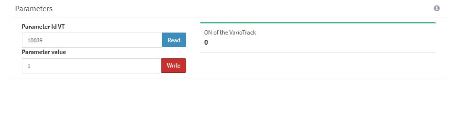

Dotaz Studer - dotaz jak vypnout/zapnout XTM, VT příkazem?
Postupně zprovozňuji svůj "soukromý PLC portál" a nevím přesně, jakými příkazy udělat:
- zapnout XTM, vypnout XTM
- zapnout VT, vypnout VT
Můžu poprosit zkušenější o radu?
FYI: v mém momentálním setupu s PLC Foxtrot jsem při cyklickém vyčítání uživatelských hodnot na hodnotě cca 30 hodnot / sekunda. Určitě jsou tam i nějaké možnosti optimalizace, hraje zde samozřejmě roli i cyklus PLC.
- StuderPLCPortál.jpg (39.92 KiB) Zobrazeno 837 x
- mgx
- Příspěvky: 594
- Reputace:123
- Výkon panelů [Wp]: 30000
- Kapacita baterie [kWh]: 100
- Bydliště: Tatranska Lomnica
- Lokalita:Tatranska Lomnica, ZahorieSystémové napětí:48VVýkon panelů [Wp]:30000 Kapacita baterie [kWh]:100
Re: Studer informacie
staci poslat na zbernicu:
https://www.studer-innotec.com/media/do ... 6.1_en.pdf
Napr. pre variotrack
Expert 10039 ON of the VarioTrack Signal
Expert 10040 OFF of the VarioTrack Signal
Expert 10051 Reset of all VarioTrack Signal
Pre vypnutie VT posles 10040=1. Pre zapnutie posles 10039=1. Ako to spravis je na tebe, SCOM, CAN alebo ako RESTAPI message...

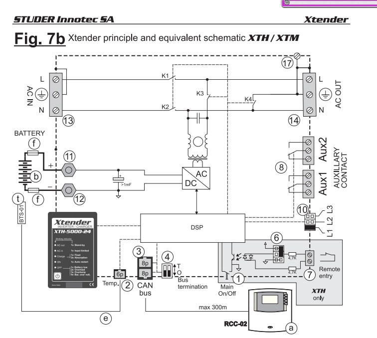

Aha, díky, takže pokud rozumím dobře, tak se to "Remote entry" duplikuje s ovládáním pomocí AUX1, pokud je nastaveno 1578.
- mgx
- Příspěvky: 594
- Reputace:123
treba vyskusat, ale asi ano. AUX je customizovatelne a vies ho riadit SW alebo HW a pripojit/riadit zvoleny parameter. Moznosti su viacere. Zhodenie cez parameter a AUX su imho 2 nezavisle veci, ale ruku do ohna za to nedam
