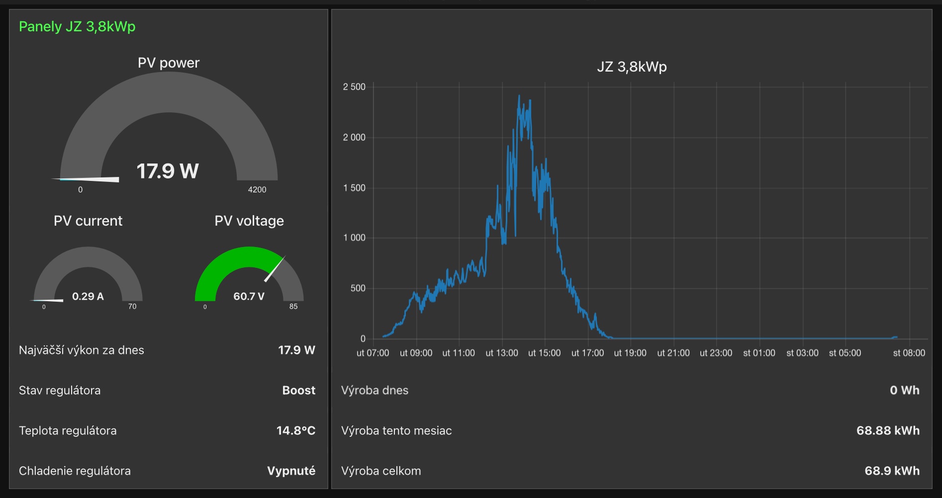

Epever ktory je na JZ strane a teda mam ho od zaciatku zivota nasej FV tak si tento mesiac zmyslel ze si vynuluje celkove kWh co uz natocil a to sam od seba!Neviem ako je to mozne a ci to vobec ide vynulova stav na epeveroch( neskumal som to) ale teda toto ma dost prekvapilo..este ze si pisem konecny stav kazdy mesiac cize bude lahke vypocitat kolko vyrobil...
Mam dva epevery spojene datovo, kazdy ma svoje ID a vycitavaju sa data do espcka.
Mate niekto podobnu skusenost ze sa zachcelo byt regulatoru ako novy?!...

ja som na epeveroch resetoval statistiky totalnej vyroby, ale cez pc a origo soft.
neviem ci sa vobec daju priamo cez regulator vynulovat, neskumal som to.
ak sam vynuloval za jazdy statistiky, tak aby to nebola predzvest niecoho horsieho.

Ani zo srandy nehovor...
Zacnem ho viacej sledovat.Este sa mi nezda jeho vyroba.Mam pocit akoby ukazoval menej aj o stvrtinu vykonu.
Panely su ok aj poistky tak neviem cim to moze byt..Uz som mal tento rok na jednom stringu shorenu poistku ale bolo to na tom druhom regly...

Moja päťdesiatka, kupovaná ako málo používaná, občas urobí to, že zresetuje dennú výrobu. Ráno, naobed, popoludní, kedykoľvek sa jej zachce, tak asi dva tri razy do mesiaca. Vedľa je šesťdesiatka, tá to ešte neurobila ani raz. Už sú u mňa skoro dva roky.

Někde to tu v tématech bylo, a ještě horší varianta, někomu se resetovalo nastavení reglu, nejen statistika. Tak to pak obešel, že to tam natláčel každé ráno nebo tak nějak ...
Jinak se mi pod rukama vyresetovala statistika u několika těch malých epeverů, ale bylo to vždy po odpojení stringu a baterky. Možná nějaká kombinace toho odpojení ... Těžko říct. Od té doby, ten poslední zbylý jede nonstop, a ty další má zdejší kolega a nestěžuje si.

Tohle už se mi taky párkrat stalo při nějaké občasné přestavbě (u mých XTRA4415N). Ale resetla se vždy jen statistika a ne vždy. Nepamatuju se, že by se resetlo nastavení. Otázka jak tam ta statistika uložena je ...Jinak se mi pod rukama vyresetovala statistika u několika těch malých epeverů, ale bylo to vždy po odpojení stringu a baterky.

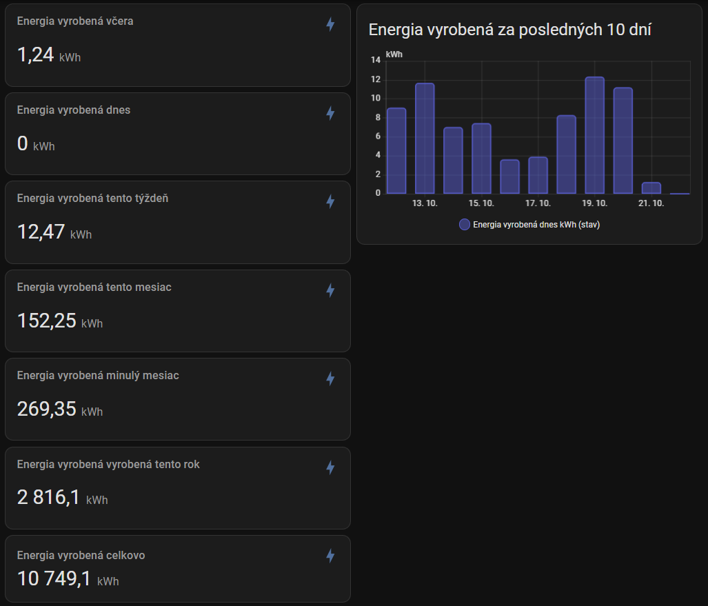

Mne sa tiež občas stane, že si Epever vynuluje dennú a mesačnú štatistiku, ročnú zatiaľ nie.Migel píše: úte říj 21, 2025 8:11 pmStala sa mi taka vec...
Vynulovať sa dá cez aplikáciu v PC s kódom 102206.
Veď keď to máš pripojené na ESP, tak si to daj počítať aj do HA, ak HA nemáš tak na dlhé zimné poobedia máš o zábavku postarané.

Dennu a mesacnu vyrobu si vynuluje ked strati napajanie od baterie ale celkovu by si nemal..ked som prerabal FV tak bol odpojeny viac ako mesiac a celkovu vyrobu mal ulozenu..
Homeassistent, ach ano..
furt pocuvam ze mam nanho prejst, ale co ja viem ?!..moc sa mi do toho nechce, mam nodered a teda epevery vidim cez to esp a mqtt v dashboarde (vid v tomto vlakne par stranok dozadu).. Ale ano, mas pravdu ide zima a na podobne veci je to cas ako stvoreny.

Dusko, mas tam napisane dva krat "vyrobena vyrobena" vtom jednom screenshote "Energia vyrobena vyrobena tento rok

No teda, moje staré slepé oči
si to za vyše roka nevšimli, hneď si to idem opraviť.
Ďakujem
