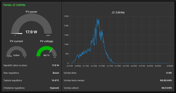

Stala sa mi taka vec...
Epever ktory je na JZ strane a teda mam ho od zaciatku zivota nasej FV tak si tento mesiac zmyslel ze si vynuluje celkove kWh co uz natocil a to sam od seba!Neviem ako je to mozne a ci to vobec ide vynulova stav na epeveroch( neskumal som to) ale teda toto ma dost prekvapilo..este ze si pisem konecny stav kazdy mesiac cize bude lahke vypocitat kolko vyrobil...
Mam dva epevery spojene datovo, kazdy ma svoje ID a vycitavaju sa data do espcka.
Mate niekto podobnu skusenost ze sa zachcelo byt regulatoru ako novy?!...

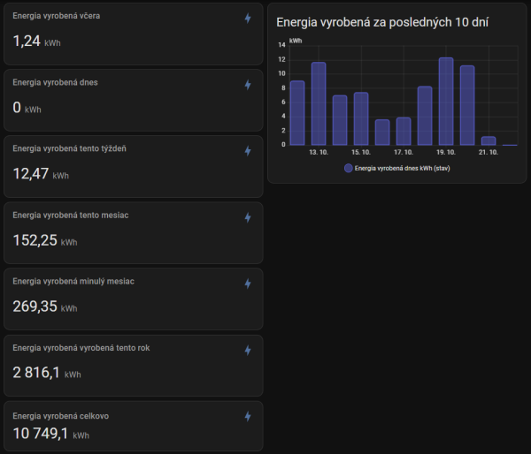

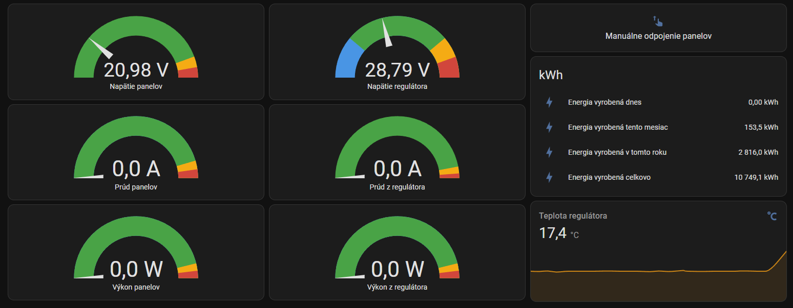

Mne sa tiež občas stane, že si Epever vynuluje dennú a mesačnú štatistiku, ročnú zatiaľ nie.Migel píše: úte říj 21, 2025 8:11 pmStala sa mi taka vec...
Mate niekto podobnu skusenost ze sa zachcelo byt regulatoru ako novy?!...![]()
Vynulovať sa dá cez aplikáciu v PC s kódom 102206.
Veď keď to máš pripojené na ESP, tak si to daj počítať aj do HA, ak HA nemáš tak na dlhé zimné poobedia máš o zábavku postarané.
Panel 270 Wp ZV
LK3 monitoring
Grafy: Panely 3960 Wp Napätie na akum. Energia v akum. Denný výkon/spotreba
DC/DC menič
LK3 monitoring
DC/DC menič

Dusko, mas tam napisane dva krat "vyrobena vyrobena" vtom jednom screenshote "Energia vyrobena vyrobena tento rok
- Dusan61
- Příspěvky: 341
- Reputace: 112
- Lokalita: Zvolen
- Výkon panelů [Wp]: 3960
- Bydliště: ZV
Re: Migelova elektrárna
No teda, moje staré slepé oči
si to za vyše roka nevšimli, hneď si to idem opraviť.
Ďakujem
Ďakujem

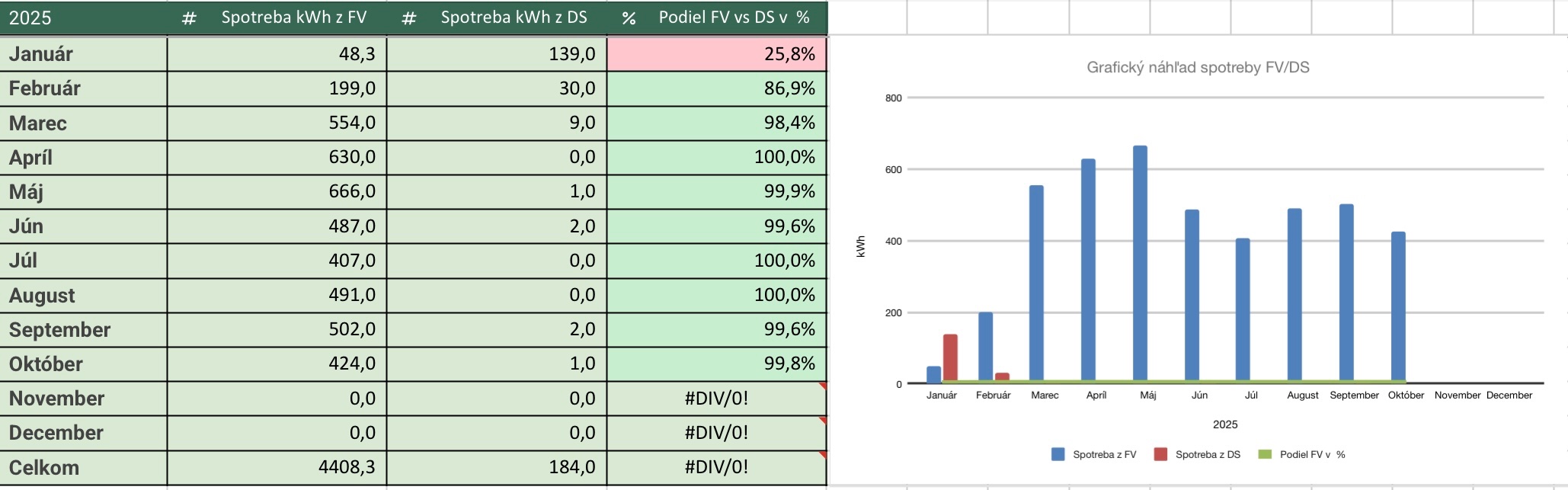

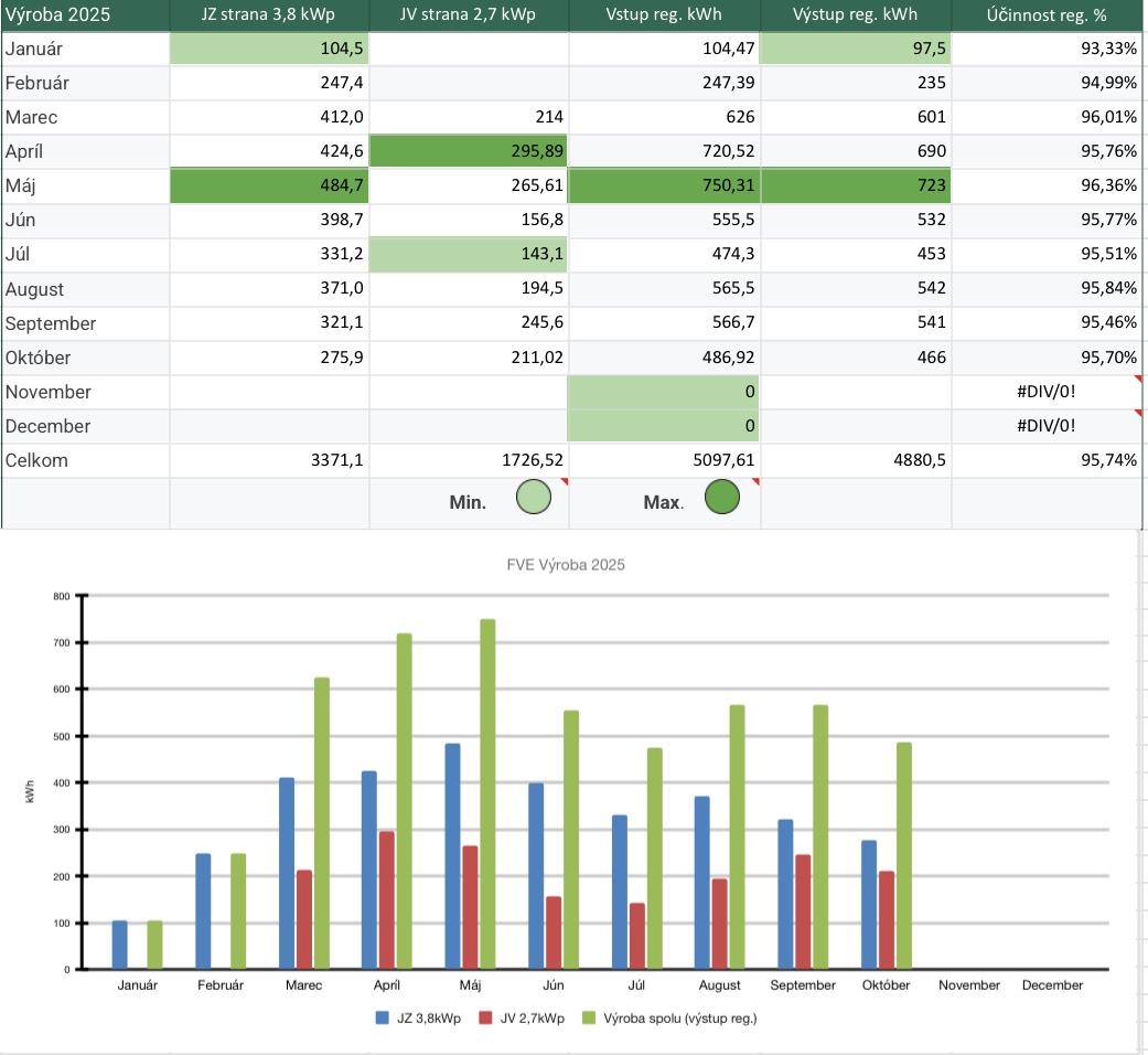

Statistika za 10/2025:
Vyroba: Spotreba: Ta jedna kWh zo siete je spotreba garaze tento mesiac..
Celkom sa drzime v ostrovnom rezime a z baterkou sme zatial klesly v tych chmurnych dnoch na nejakych 48%..
Este satale sa nepodarilo posilnit JV stranu.Snad to do zimy stihnem.
