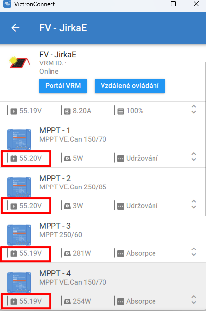

Pokud chápu všechny příspěvky správně, tak u mě se neudrží požadované napětí ten nastavený čas a synchronizaci nedojde.
Toho lze dosáhnout snížením napětí baterie, nebo zvýšením v MPPT, pokud to dobře chápu.
Pokud Flot bude držet napětí o 0,1V - 0,2V nad nastaveným napětím ve Shuntu pro baterie, po dobu nastaveného času, dojde k synchronizaci a ,,novému startovacímu" bodu, od kterého se vše znova počítá, včetně klesající SOC - třeba i každý den - pokud bude dost slunce a start vytěžování se odloží nejméně o nastavený čas + 1min - nastavený v podmínkách pro synchronizaci SOC.
Tedy jde o napětí v Abs nebo Flot, ne předchozí Bulk a standartní proces nabíjení ,,na plný plyn"
Jde hlavně o ta udržovací a dorovnávací napětí a setrvalý stav na hranici napětí, kdy je ještě SOC opravdu 100%

Stál jsem u toho jako tvrdý Y zase skoro 2 hodiny, tentokrát dole ve FV-cimře, abych viděl na vše najednou.
Napětí jsem snížil až na 54,5V na Shuntu a tohle Leoši u mě takhle rozhodně neproběhlo.
Sledoval jsem všechno velmi pečlivě.
NAD nově nastaveným napětím 54,5V to bylo téměř 40minut, s proudem cca 8-11A = je tady zase zataženo a já neměl bůh ví jak dlouho synchronizované tak to 100% ukazovalo přes hodinu.
Napětí došlo postupně až 52,29V kdy dvě MPPT šla do Flot, dvě dál Bulk, a proud se stejně jako včera snížil na polovinu, toho aktuálnáho, který do baterky šel. (ANO to je logické - dvě MPPT ukazují napětí o 0,01V vyšší než druhý dvě MPPT)
Včera ze 60A na 30A a dnes v ten moment z 10,5A na 5,25A a napětí kleslo z 55,29V na 54,6V - 54,7V
Stále žádná synchronizace.
ALE - v tenhle moment se ale asi spustil odpočet toho času, který jsem snížil z 5 minut na 3 minuty a po 3 minutách hálelujá
konečně vytoužená synchronizace.
Z toho mě vychází to, že jde o to udržovací napětí a v ten moment nesmí klesnout pod napětí nastavené na Shuntu.
Nastavení Aldrona sice asi každodenní synchronizaci podporuje, ale je to asi velmi ,,tvrdé" pro baterii i pro MPPT Regulátory, do které jde výkon FV až do poslední chvíle naplno nebo ne ?
A neumím si představit, jak sníží udržovací proud, pokud jsou Bulk, Abs a Flot nastaveny stejně a asi to pak cykluje o ten nastavený pokles ? A pořád dokola a celý den.
Ještě zajímavost které jsem si všiml, že asi půl hodiny byl rozdíl i mezi informací z Cerba kde bylo 99% SOC a ze Shuntu kde už bylo o půl hodiny dřív 100% SOC - ale možná právě kvůli ty synchronizaci, která asi nebyla dlouho....
Tohle bude asi ta příčina, proč mám 2 MPPT v jiném ,,stavu" než druhé dvě MPPT - asi to způsobují kabely

Tohle ti má dělat ten sdílený voltage sense z DVCC. resp. má dávat jedno jediné napětí.JirkaE píše:Napětí došlo postupně až 52,29V kdy dvě MPPT šla do Flot, dvě dál Bulk, a proud se stejně jako včera snížil na polovinu, toho aktuálnáho, který do baterky šel. (ANO to je logické - dvě MPPT ukazují napětí o 0,01V vyšší než druhý dvě MPPT)
Co máš nastavené v monitoru baterie? Měl by to brát z tohoto "senzoru" a nebrát v potaz, co ukazuje samotný MPPT.

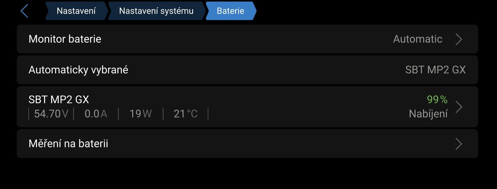

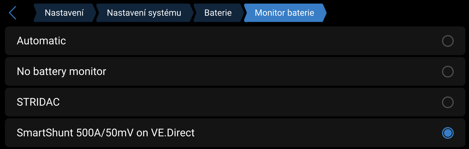

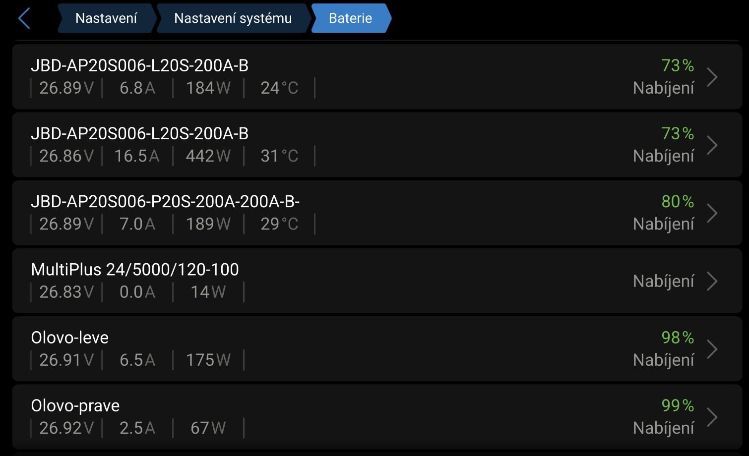

To je ale vypočtená hodnota, ne hodnota z toho shuntu.
Co máš v tom monitoru baterie? Viz. obrázek od kolegy, či zde můj z jiného systému: A nějakou záhadou se mi to nové GUI rozjelo na hlavní elektrárně:

Zapnul jsem to jen proto, že jsem chtěl něco zkusit.
Ať je DVCC zapnuté nebo vypnuté, vždy jdou spolu dva a dva regulátory do Flot / Abs a nebo pak opačně když klesne napětí se připojí zpět první dva a za cca 10s druhé dva, když jsem před chvíli zas pustil vytěžování...
Ale asi mě to v ničem nevadí - nebo jo ?
Po Tvé informaci jsem to ale hned po té vypnul, restartoval a jedu jako předtím BEZ DVCC
