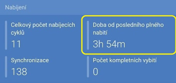

Prosím všechny kdo mají Shunt od Victronu, pro porovnání a vyzkoušení - prakticky o pomoc.
Jak máte nastavený Shunt v roli Monitor baterie ? Mužu poprosit o Screeny nastavení ?
Otázka druhá je kapacita v Amperhodinách... Co tam má být vyplňené ?
Amperhodiny od výrobce, nebo vlastní změřená kapacita, nebo co přesně ?
Otázka třetí - A totéž platí k nastavení napětí nabité baterie. Proč někdo v červenci psal 54,8V někdo 55V někdo dokonce 55,2V
Odpověď ve smyslu co tam má Andy z Garáže mě nezajímá - páč jsem to vyzkoušel úplně přesně jako to má on v návodech nastavení a u mě tohle nefunguje a to jsem nastavil i MPPT úplně stejně jako on a Shunt taky jako on. NEFUNGUJE to u mě.
Začínám mít pochybnosti o Shuntu samotném jestli není porouchaný, protože když jsem dopoledne nastavil v DVCC 52A tak to valilo do baterie 59,9A - 60,0A (nebo špatně ukazovalo...)

Ahoj, já jsem shunt zatím testoval jen na 12V systému ale v prepočtu na 16s jsem to měl takto MPPT nastaveno na 16x3.45V =55.2V shunt nastaven na 55V a u konce jsem pozoroval zbytkový proud při dosažení napětí, ten proud se musí nastavit v poměru kapacity baterie v procentech a musí se udržet nastavený čas, pak to začnou MPPT omezovat a proud klesne úplně, je to takové laborovaní a pozorování.

1. Nastavuje sa Ah kapacita batérie resp. súčet všetkých packov.
2. Či tam dáš štítkovú alebo odmeranú kapacitu, závisí od dostupnosti údajov. Odmeraná kapacita je samozrejme presnejšie číslo.
3. Univerzálne nastavenie neexistuje. Všetko závisí od toho, aké máš nastavené parametre nabíjania. Ja napríklad šetrím baterku a bežne nabíjam len do 54,4V a cca raz za 2 týždne na 56V kvôli balancovaniu. Niekto chce z baterky vyťažiť maximum a nabíja na 56V, alebo aj viac, pravidelne.
4 Ako si už bol spomenul, vyťažovanie môže spôsobiť pokles napätia skôr ako dôjde k resetu SOC a na túto možnosť by som sa zameral. Rovnako aj predčasný prechod na float môže zabrániť resetu SOC. Ja mám bulk=absorption=float=54,4V a vyťažovanie podľa napätia, takže žiaden z uvedených problémov u mňa nestáva.

Děkuji.leoshavla píše: úte říj 14, 2025 4:01 pmAhoj, já jsem shunt zatím testoval jen na 12V systému ale v prepočtu na 16s jsem to měl takto MPPT nastaveno na 16x3.45V =55.2V shunt nastaven na 55V a u konce jsem pozoroval zbytkový proud při dosažení napětí, ten proud se musí nastavit v poměru kapacity baterie v procentech a musí se udržet nastavený čas, pak to začnou MPPT omezovat a proud klesne úplně, je to takové laborovaní a pozorování.
Mohl by jsi mě to prosím objasnit, ten výpočet zbytkového proudu v poměru ke kapacitě baterky ?
Ano 55,2V mám v MPPT a 55,0V jsem měl na shunt. To nešlo, tak jsem nyní snížil napětí na 54,8V na Shunt, jako hodnotu nabité baterie.

Děkuji.Aldron píše: úte říj 14, 2025 4:25 pmJa mám bulk=absorption=float=54,4V a vyťažovanie podľa napätia, takže žiaden z uvedených problémov u mňa nestáva.
Tvé nastavení bohužel nechápu už vůbec. A jaké napětí máš nastavené na Shunt pro baterku ?
A normálně se pravidelně synchronizuje SOC ?
To přece nemůže fungovat, pokud máš baterku 54,4V a bulk=absorption=float=54,4V - pak synchronizace SOC nemůže přece vůbec nastat....

V tomto nastavení se ti to musí udržet na 54.8V na 10.2A po dobu 5min pak to vyhodnotí 100%SOC a dole nastav místo udržovat SOC na 100%SOC a musí to choditJirkaE píše: úte říj 14, 2025 4:34 pmDěkuji.leoshavla píše: úte říj 14, 2025 4:01 pmAhoj, já jsem shunt zatím testoval jen na 12V systému ale v prepočtu na 16s jsem to měl takto MPPT nastaveno na 16x3.45V =55.2V shunt nastaven na 55V a u konce jsem pozoroval zbytkový proud při dosažení napětí, ten proud se musí nastavit v poměru kapacity baterie v procentech a musí se udržet nastavený čas, pak to začnou MPPT omezovat a proud klesne úplně, je to takové laborovaní a pozorování.

Děkuji. Vyzkouším to - dnes jsem už své 3 pokusy vyčerpal. Už jde z panelů málo... A díky za vysvětlení.leoshavla píše: úte říj 14, 2025 4:48 pmV tomto nastavení se ti to musí udržet na 54.8V na 10.2A po dobu 5min pak to vyhodnotí 100%SOC a dole nastav místo udržovat SOC na 100%SOC a musí to choditten poměr je 1.5% z kapacity co tam máš nastavené tj 10.2A
Bohužel ale pokaždé když jsem byl dole u MPPT už byli dvě MPPT ve Flot a dvě MPPT v Absorci aniž by vůbec dosáhli 55,2V = Respektive na Shunt jsem takové napětí ani jeden z těch pokusů neviděl... a přesto už tam ty MPPT byli.
A to je již třetí indicie, že by ten Shunt nemusel ukazovat správně, že je něco divně.

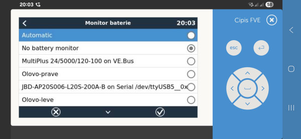

Re: Jirkova FVE
A máš tam i sdílené napětí?
Co mají ty MPPT v položce paralelní fungování, když se mrkneš přes konzolu?
Máš ty MPPT dané do té BT sítě?
- Příspěvky: 2951
- Reputace:425
Re: Jirkova FVE
To napětí je vidět na tom mým černým screenu.
Jsou propojeny kabelem, i BT. Nevím kde hledat paralelní provoz, pod čím to je ?
Ta komunikace asi funguje dobře, všechny 4 MPPT vidím v obojím.
Jedno MPMT nemá ten modrý Ve.Bus, nebo jak se to jmenuje - do Cerba jde tím jiným kabelem se 4-pin zásuvkou.
Ale první propojení bylo u každého přes BT, pak přidání do sítě a pak až propojení kabelem...
Takhle jsem je přidal postupně všechny.

Re: Jirkova FVE
Přes konzolu mrknout sem:
- Příspěvky: 2951
- Reputace:425
Re: Jirkova FVE
Aha, v tom zobrazení to vypadá u mě jinak... a tato volba tam není, nebo ji nemůžu najít.
Aha, už jsem to našel.
Ale tam na nic kliknout už nejde..

v tom guiv2 je to zarizeni->a mppt a pak projit ... v network operation. Mam to anglicky takze ti ceskym neporadim. Ja tam mam ale jeste ze to je bms controlled takze to je pak taky jine.
- Příspěvky: 7441
- Reputace:1062
Re: Jirkova FVE
Jirko, ty tam nemas BMSku? To, ze tam mam aktualne zadnou neres, to se snazim prijit na to, proc se mi ztraci zarizeni ...
