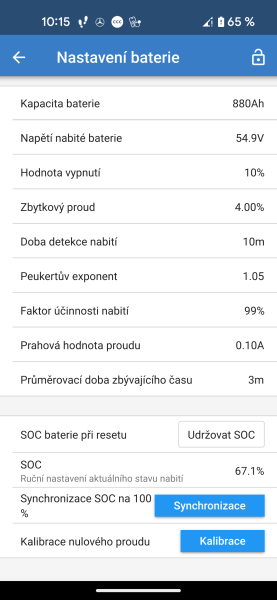

Pokud chápu všechny příspěvky správně, tak u mě se neudrží požadované napětí ten nastavený čas a synchronizaci nedojde.
Toho lze dosáhnout snížením napětí baterie, nebo zvýšením v MPPT, pokud to dobře chápu.
Pokud Flot bude držet napětí o 0,1V - 0,2V nad nastaveným napětím ve Shuntu pro baterie, po dobu nastaveného času, dojde k synchronizaci a ,,novému startovacímu" bodu, od kterého se vše znova počítá, včetně klesající SOC - třeba i každý den - pokud bude dost slunce a start vytěžování se odloží nejméně o nastavený čas + 1min - nastavený v podmínkách pro synchronizaci SOC.
Tedy jde o napětí v Abs nebo Flot, ne předchozí Bulk a standartní proces nabíjení ,,na plný plyn"
Jde hlavně o ta udržovací a dorovnávací napětí a setrvalý stav na hranici napětí, kdy je ještě SOC opravdu 100%
Edit své zprávy ještě před odesláním
Synchronizace proběhla
Stál jsem u toho jako tvrdý Y zase skoro 2 hodiny, tentokrát dole ve FV-cimře, abych viděl na vše najednou.
Napětí jsem snížil až na 54,5V na Shuntu a tohle Leoši u mě takhle rozhodně neproběhlo.
Sledoval jsem všechno velmi pečlivě.
NAD nově nastaveným napětím 54,5V to bylo téměř 40minut, s proudem cca 8-11A = je tady zase zataženo a já neměl bůh ví jak dlouho synchronizované tak to 100% ukazovalo přes hodinu.
Napětí došlo postupně až 52,29V kdy dvě MPPT šla do Flot, dvě dál Bulk, a proud se stejně jako včera snížil na polovinu, toho aktuálnáho, který do baterky šel. (ANO to je logické - dvě MPPT ukazují napětí o 0,01V vyšší než druhý dvě MPPT)
Včera ze 60A na 30A a dnes v ten moment z 10,5A na 5,25A a napětí kleslo z 55,29V na 54,6V - 54,7V
Stále žádná synchronizace.
ALE - v tenhle moment se ale asi spustil odpočet toho času, který jsem snížil z 5 minut na 3 minuty a po 3 minutách hálelujá
konečně vytoužená synchronizace.
Z toho mě vychází to, že jde o to udržovací napětí a v ten moment nesmí klesnout pod napětí nastavené na Shuntu.
Nastavení Aldrona sice asi každodenní synchronizaci podporuje, ale je to asi velmi ,,tvrdé" pro baterii i pro MPPT Regulátory, do které jde výkon FV až do poslední chvíle naplno nebo ne ?
A neumím si představit, jak sníží udržovací proud, pokud jsou Bulk, Abs a Flot nastaveny stejně a asi to pak cykluje o ten nastavený pokles ? A pořád dokola a celý den.

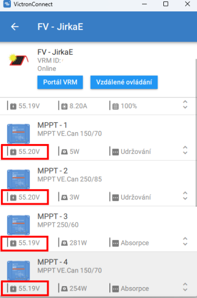

Ještě zajímavost které jsem si všiml, že asi půl hodiny byl rozdíl i mezi informací z Cerba kde bylo 99% SOC a ze Shuntu kde už bylo o půl hodiny dřív 100% SOC - ale možná právě kvůli ty synchronizaci, která asi nebyla dlouho....
Tohle bude asi ta příčina, proč mám 2 MPPT v jiném ,,stavu" než druhé dvě MPPT - asi to způsobují kabely
leoshavla píše: úte říj 14, 2025 4:48 pmV tomto nastavení se ti to musí udržet na 54.8V na 10.2A po dobu 5min pak to vyhodnotí 100%SOC a dole nastav místo udržovat SOC na 100%SOC a musí to choditten poměr je 1.5% z kapacity co tam máš nastavené tj 10.2A

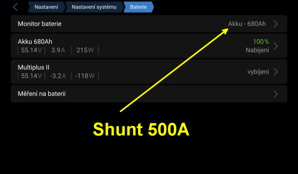

Tohle ti má dělat ten sdílený voltage sense z DVCC. resp. má dávat jedno jediné napětí.JirkaE píše:Napětí došlo postupně až 52,29V kdy dvě MPPT šla do Flot, dvě dál Bulk, a proud se stejně jako včera snížil na polovinu, toho aktuálnáho, který do baterky šel. (ANO to je logické - dvě MPPT ukazují napětí o 0,01V vyšší než druhý dvě MPPT)
Co máš nastavené v monitoru baterie? Měl by to brát z tohoto "senzoru" a nebrát v potaz, co ukazuje samotný MPPT.

- Příspěvky: 7441
- Reputace:1062
Re: Jirkova FVE
On bere to napětí/proud z monitoru baterie. A když tam nemáš nic nastavené, tak nemá kde brát.
Proto jsem se ptal na tu BMSku. Když je nemáš připojené, tak si z nich samozřejmě napětí/proud vzít nemůže.
Měl bys tam mít nastavený alespoň ten shunt, a pak bude brát napětí z něj.

- Příspěvky: 2951
- Reputace:425
Re: Jirkova FVE
Tomu nerozumím, vždyť to mám nastavené a funguje to - jen o 8A jinakcipis píše: stř říj 15, 2025 11:11 amOn bere to napětí/proud z monitoru baterie. A když tam nemáš nic nastavené, tak nemá kde brát.
Zkoušel jsem to, měnil jsem postupně od 100A dolů a vždy s rozdílem několika Amper se to i měnilo - to - kolik jde do baterky

- Příspěvky: 7441
- Reputace:1062
Re: Jirkova FVE

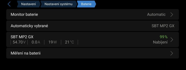

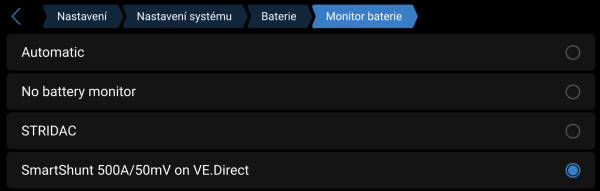

To je ale vypočtená hodnota, ne hodnota z toho shuntu.
Co máš v tom monitoru baterie? Viz. obrázek od kolegy, či zde můj z jiného systému: A nějakou záhadou se mi to nové GUI rozjelo na hlavní elektrárně:

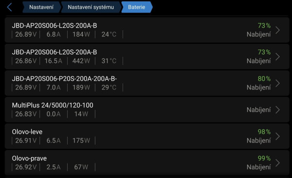

Asi by bylo vhodné odpojit a vyresetovat MPPT regly do default a znovu je připojit do systému.
Jak jsi ukazoval ten obrázek u paralelního fungování, tak tam nemáš řízeno BMS.
Tedy nebude fungovat řízení napětí a proudu, proto si ty regly jedou samy, podle toho, cos v nich nastavil.
Já měl nastaveno v battery monitoru auto, bral si to jednu JBD BMSku, jak se z nějakého důvodu ztratila (i ostatní), tak tam skočil shunt, jenže ten nemám asi nastavený správně a protože hlásil 100% nabití, tak samozřejmě vypnul regly, tak že nenabíjely.
Teď mám nastaveno bez BMS, musel jsem samozřejmě přes konzoli odkliknout reset BMS v každém reglu, a přeskákalo to na bez BMS, no a když se mi teď ztratí ty BMSky, tak to pokračuje dál.
Když jsem měl ještě jednu baterii, tak jsem měl nastavené omezení proudu, a fungovalo to, prostě to nějaké regly stáhlo do nuly a jel třeba jen jeden. A třeba i na částečný výkon.

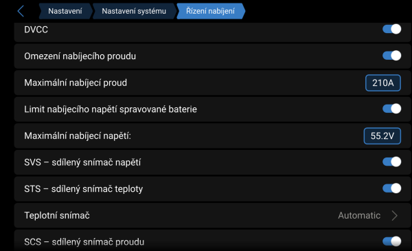

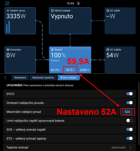

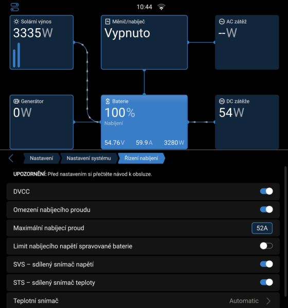

DVCC omezení ale funguje, jak na napětí, tak na proud - zkoušel jsem měnit hodnoty již dřív a i včera, stlačí výkon všech 4 MPPT dolů nebo pustí nahoru podle nastavení = funguje to.cipis píše: stř říj 15, 2025 11:54 amTedy nebude fungovat řízení napětí a proudu, proto si ty regly jedou samy, podle toho, cos v nich nastavil.
Včerejší omezení na 52A omezilo nabíjecí proud ze 100A na 60A - nejedou sami, řídí je DVCC - jen nějak divně - o 8A

- Příspěvky: 7441
- Reputace:1062
Re: Jirkova FVE
Nefunguje, když ti nepřejdou všechny 4 mppt regly zaráz.
Já to mám úplně synchronizované, najednou místo cca. 7 modrých svítí 7 zelených, v jednom okamžiku. To napětí též, všechny regly ukazují jedno stejné napětí, co naměří ta primární BMSka.
Ten proud tehdy, co jsem zkoušel, tak to držel, tohle vypadá, že to omezilo jen některé. Nevzpomeneš si, jestli tam nejely třeba dva na max a dva na nule? Ikdyž to není směrodatné, to se mi děje normálně, on si prostě vybere nějaký regl, který nechá jet a tařka vypne všechny ostatní. A je to pomalé jak prase, reaguje na změnu v řádech minut! Zapnu nějakou velkou zátěž, najednou jsou baterky mínus desítky Ampér, ale regly nic. Až po několika minutách se uráčejí najet s výkonem, a to se ještě ani moc nepřetrhnou ... Tehdy to zachraňovaly Epevery, co mají tu odezvu o řád rychlejší.
Jakmile jsem vypnul DVCC a vypnul BMS, tak to najíždí okamžitě.

Zkusil jsem to znova a znova se hýbal proud, tak jak jsem to měnil. Napětí jsem nezkusil.
Po Tvé informaci jsem to ale hned po té vypnul, restartoval a jedu jako předtím BEZ DVCC
Zapnul jsem to jen proto, že jsem chtěl něco zkusit.
Ať je DVCC zapnuté nebo vypnuté, vždy jdou spolu dva a dva regulátory do Flot / Abs a nebo pak opačně když klesne napětí se připojí zpět první dva a za cca 10s druhé dva, když jsem před chvíli zas pustil vytěžování...
Ale asi mě to v ničem nevadí - nebo jo ?
