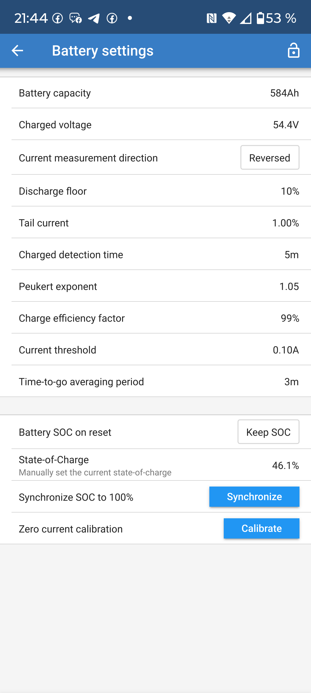

Tvé nastavení bohužel nechápu už vůbec. A jaké napětí máš nastavené na Shunt pro baterku ?
A normálně se pravidelně synchronizuje SOC ?
To přece nemůže fungovat, pokud máš baterku 54,4V a bulk=absorption=float=54,4V - pak synchronizace SOC nemůže přece vůbec nastat....

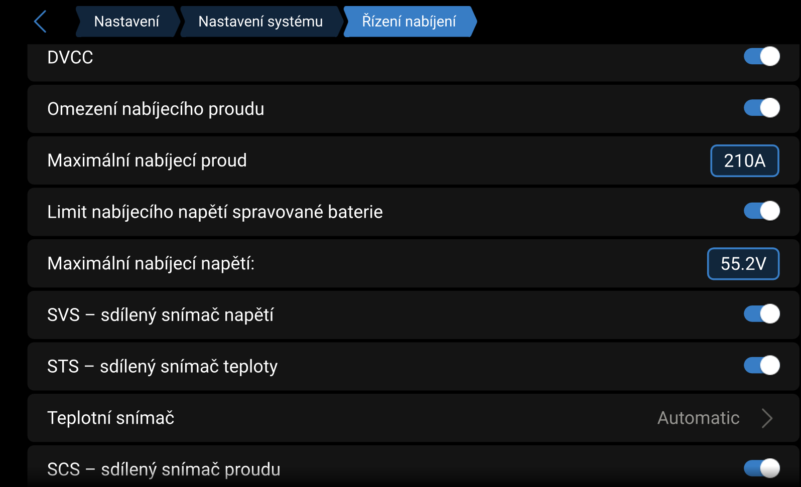

Díky moc,kodl69 píše: úte říj 14, 2025 8:53 pmTO JirkaE: BMS není potřeba připojit, dokud všechno funguje jak má. Moje zkušenost se staršími li-ion aku je taková, že díky připojení BMS k Victronu se zvýšila využitelníá kapacita akumulátoru o cca jednu třetinu. A teď proč: Díky komunikaci se sice omezí nabíjecí proud, aby žádný článek nešel nad povolené napětí, ale i tak se něco do baterky dostane, s tím, že probíhá blancování. A když tohle probíhá každý den 2-5 hodin, tak se najednou do baterky dostane o dost víc elektriky. To stejný se děje s lifepo4, ale ne po vou třech letech, ale po deseti určitě. Takže na tomhle doporučuju zapracovat.
A tomu "ztrácení zařízení": Stačí to MPPT obvykle vypnout a zapnout, příp. restartovat cerbo. ten 4 pin konektor je 5V uart . A když po zapnutí cerba neprojde komunikace, tak se tváří, že tam nic není. Už jsem měl několik těchto kabelů, kdy byl přerušenáý jeden z datových vodičů, a fungovalo to někdy. To se dá zkontrolovat nejjednodušej.
Ano, asi je tam i o maličko vyšší napětí na článek, ale z těch všech vysvětlení jsem to chápal tak, že úplné maximum které nesmí článek překročit, je 3,65V.
Tím konzervativním nastavením na 55,2V tj.3,45V na článek by se mělo to nepatrné zvýšení napětí balancováním úplně v pohodě pokrýt, pak články jdou do Flot které mám 53,6V tj 3,35V na článek, tedy pokud se nepatrně napětí zvýší, neměl by to být problém, když pak vybalancové články s rozdílem pár tisícin voltu sjedou dolů na 3,35V na článek.
Nebo mě při tomhle procesu něco uniká, nebo ho chápu špatně ?
Chápu to tak, že pokud bych šel k té ,,nebezpečné" hranici blíž a využíval větší MIN a MAX baterie, pak by jeden společný Shunt pro více baterek v paralelním propojení - pro řízení nestačil = bylo by to riskantní - a vše by museli řídit - nejlépe komunikačně propojené BMS, totéž asi platí pro baterii kde je její kapacita denně na maximum vybíjená a nabíjená (narážím na německé dotační elektrárny třeba s 6kWp na střeše a k tomu 5kWh baterka) ale pokud je kapacita s rezerou 2-3dny a její nastavení na MPPT a Shunt takhle konzervativní a s dostatečnou rezervou - pak ten Shunt stačí a samotnou každou baterku řídí a balancuje už její vlastní BMS i bez komunikace se systémem jako takovým.
Chápu (alespoň) tohle správně ?

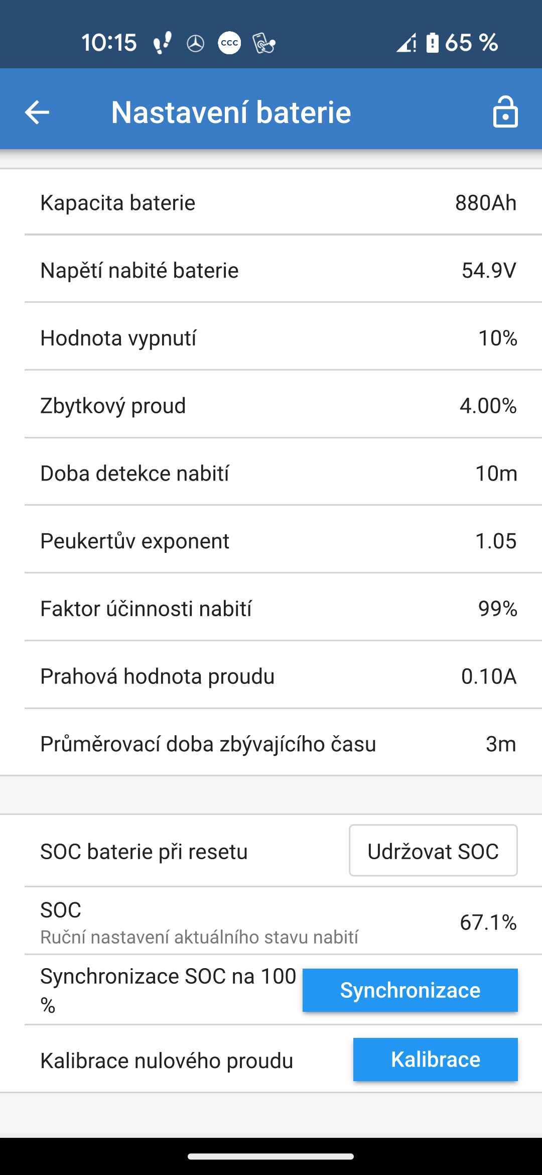

Pokud chápu všechny příspěvky správně, tak u mě se neudrží požadované napětí ten nastavený čas a synchronizaci nedojde.
Toho lze dosáhnout snížením napětí baterie, nebo zvýšením v MPPT, pokud to dobře chápu.
Pokud Flot bude držet napětí o 0,1V - 0,2V nad nastaveným napětím ve Shuntu pro baterie, po dobu nastaveného času, dojde k synchronizaci a ,,novému startovacímu" bodu, od kterého se vše znova počítá, včetně klesající SOC - třeba i každý den - pokud bude dost slunce a start vytěžování se odloží nejméně o nastavený čas + 1min - nastavený v podmínkách pro synchronizaci SOC.
Tedy jde o napětí v Abs nebo Flot, ne předchozí Bulk a standartní proces nabíjení ,,na plný plyn"
Jde hlavně o ta udržovací a dorovnávací napětí a setrvalý stav na hranici napětí, kdy je ještě SOC opravdu 100%

Synchronizace proběhla
Stál jsem u toho jako tvrdý Y zase skoro 2 hodiny, tentokrát dole ve FV-cimře, abych viděl na vše najednou.
Napětí jsem snížil až na 54,5V na Shuntu a tohle Leoši u mě takhle rozhodně neproběhlo.
Sledoval jsem všechno velmi pečlivě.
NAD nově nastaveným napětím 54,5V to bylo téměř 40minut, s proudem cca 8-11A = je tady zase zataženo a já neměl bůh ví jak dlouho synchronizované tak to 100% ukazovalo přes hodinu.
Napětí došlo postupně až 52,29V kdy dvě MPPT šla do Flot, dvě dál Bulk, a proud se stejně jako včera snížil na polovinu, toho aktuálnáho, který do baterky šel. (ANO to je logické - dvě MPPT ukazují napětí o 0,01V vyšší než druhý dvě MPPT)
Včera ze 60A na 30A a dnes v ten moment z 10,5A na 5,25A a napětí kleslo z 55,29V na 54,6V - 54,7V
Stále žádná synchronizace.
ALE - v tenhle moment se ale asi spustil odpočet toho času, který jsem snížil z 5 minut na 3 minuty a po 3 minutách hálelujá
konečně vytoužená synchronizace.
Z toho mě vychází to, že jde o to udržovací napětí a v ten moment nesmí klesnout pod napětí nastavené na Shuntu.

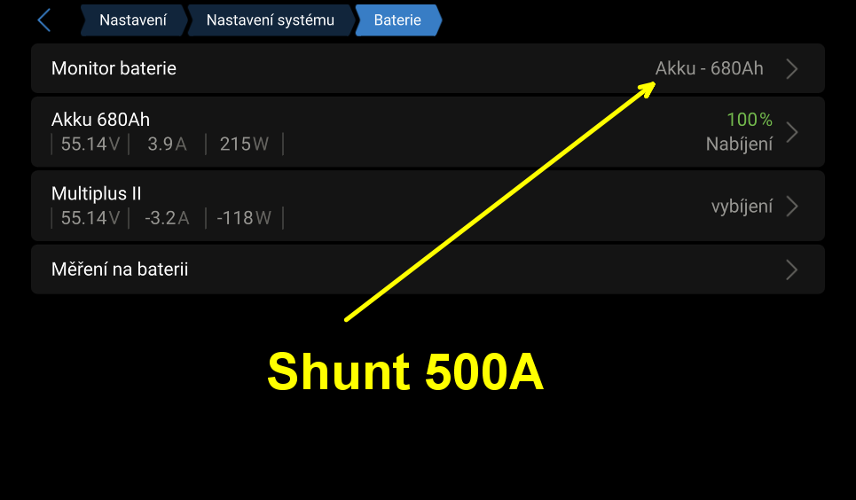

Re: Jirkova FVE
To je ale vypočtená hodnota, ne hodnota z toho shuntu.
Co máš v tom monitoru baterie? Viz. obrázek od kolegy, či zde můj z jiného systému: A nějakou záhadou se mi to nové GUI rozjelo na hlavní elektrárně:

Re: Jirkova FVE
Asi by bylo vhodné odpojit a vyresetovat MPPT regly do default a znovu je připojit do systému.
Jak jsi ukazoval ten obrázek u paralelního fungování, tak tam nemáš řízeno BMS.
Tedy nebude fungovat řízení napětí a proudu, proto si ty regly jedou samy, podle toho, cos v nich nastavil.
Já měl nastaveno v battery monitoru auto, bral si to jednu JBD BMSku, jak se z nějakého důvodu ztratila (i ostatní), tak tam skočil shunt, jenže ten nemám asi nastavený správně a protože hlásil 100% nabití, tak samozřejmě vypnul regly, tak že nenabíjely.
Teď mám nastaveno bez BMS, musel jsem samozřejmě přes konzoli odkliknout reset BMS v každém reglu, a přeskákalo to na bez BMS, no a když se mi teď ztratí ty BMSky, tak to pokračuje dál.
Když jsem měl ještě jednu baterii, tak jsem měl nastavené omezení proudu, a fungovalo to, prostě to nějaké regly stáhlo do nuly a jel třeba jen jeden. A třeba i na částečný výkon.

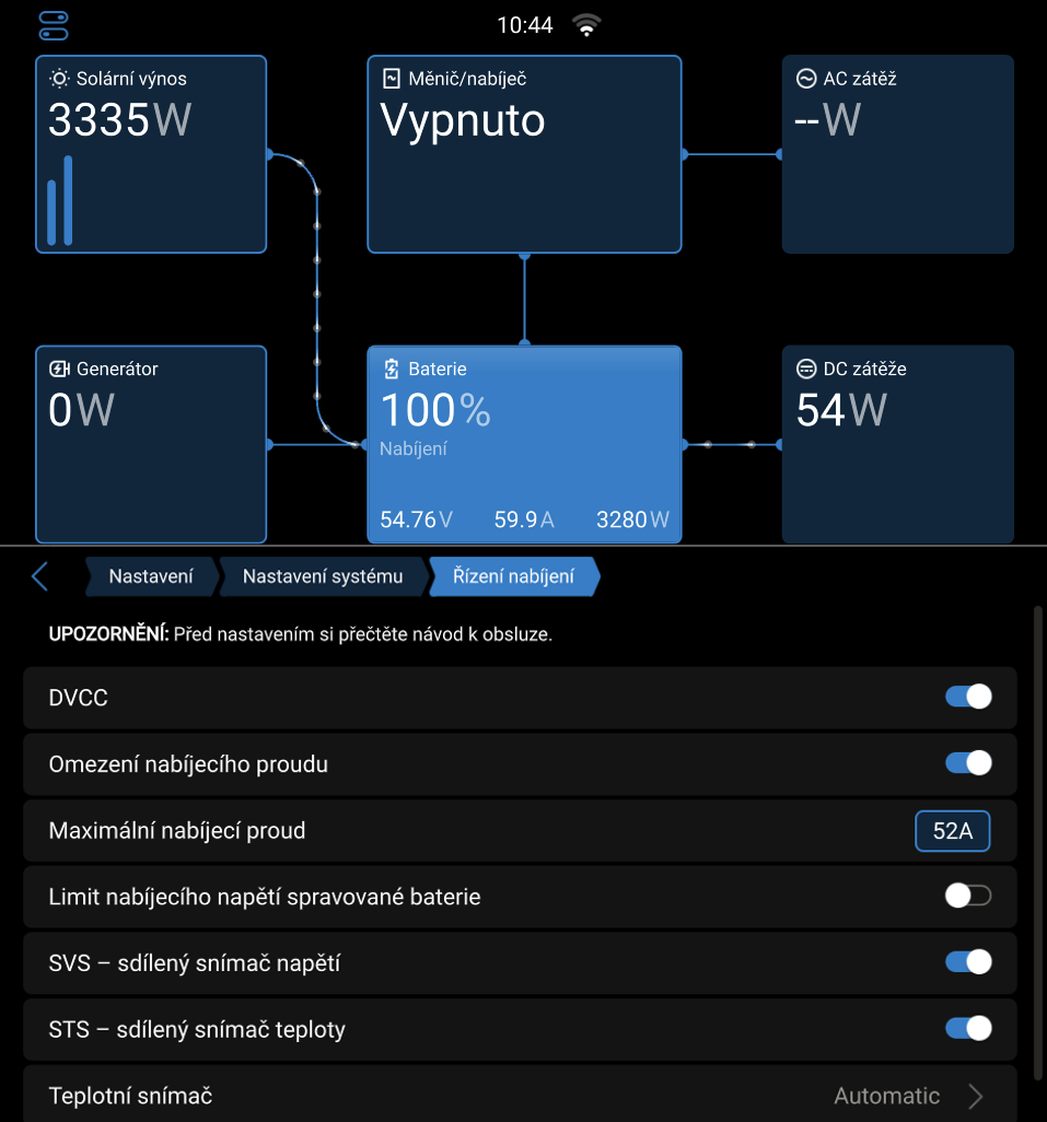

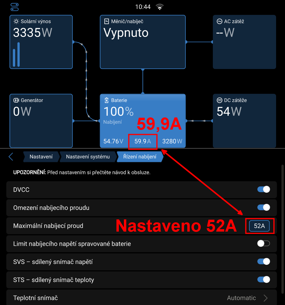

DVCC omezení ale funguje, jak na napětí, tak na proud - zkoušel jsem měnit hodnoty již dřív a i včera, stlačí výkon všech 4 MPPT dolů nebo pustí nahoru podle nastavení = funguje to.cipis píše: stř říj 15, 2025 11:54 amTedy nebude fungovat řízení napětí a proudu, proto si ty regly jedou samy, podle toho, cos v nich nastavil.
Včerejší omezení na 52A omezilo nabíjecí proud ze 100A na 60A - nejedou sami, řídí je DVCC - jen nějak divně - o 8A

Nefunguje, když ti nepřejdou všechny 4 mppt regly zaráz.
Já to mám úplně synchronizované, najednou místo cca. 7 modrých svítí 7 zelených, v jednom okamžiku. To napětí též, všechny regly ukazují jedno stejné napětí, co naměří ta primární BMSka.
Ten proud tehdy, co jsem zkoušel, tak to držel, tohle vypadá, že to omezilo jen některé. Nevzpomeneš si, jestli tam nejely třeba dva na max a dva na nule? Ikdyž to není směrodatné, to se mi děje normálně, on si prostě vybere nějaký regl, který nechá jet a tařka vypne všechny ostatní. A je to pomalé jak prase, reaguje na změnu v řádech minut! Zapnu nějakou velkou zátěž, najednou jsou baterky mínus desítky Ampér, ale regly nic. Až po několika minutách se uráčejí najet s výkonem, a to se ještě ani moc nepřetrhnou ... Tehdy to zachraňovaly Epevery, co mají tu odezvu o řád rychlejší.
Jakmile jsem vypnul DVCC a vypnul BMS, tak to najíždí okamžitě.

Zkusil jsem to znova a znova se hýbal proud, tak jak jsem to měnil. Napětí jsem nezkusil.
Po Tvé informaci jsem to ale hned po té vypnul, restartoval a jedu jako předtím BEZ DVCC
Zapnul jsem to jen proto, že jsem chtěl něco zkusit.
Ať je DVCC zapnuté nebo vypnuté, vždy jdou spolu dva a dva regulátory do Flot / Abs a nebo pak opačně když klesne napětí se připojí zpět první dva a za cca 10s druhé dva, když jsem před chvíli zas pustil vytěžování...
Ale asi mě to v ničem nevadí - nebo jo ?
