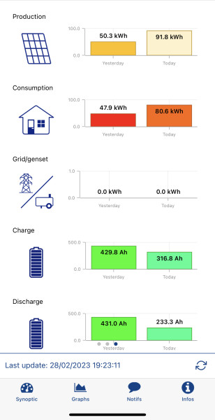

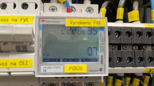

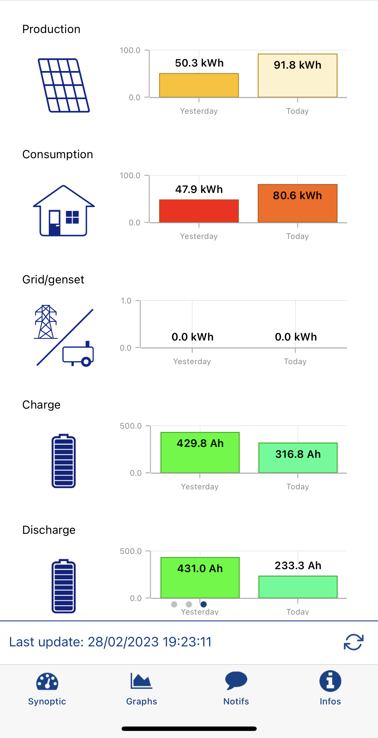

2 roky provozu za námi. Celkem vyrobeno/spotřebováno 22.232 kWh.

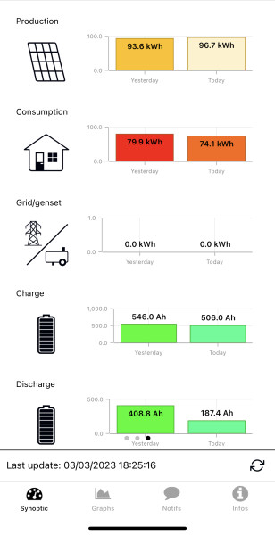

Na březen to nebylo tento týden vůbec špatné.

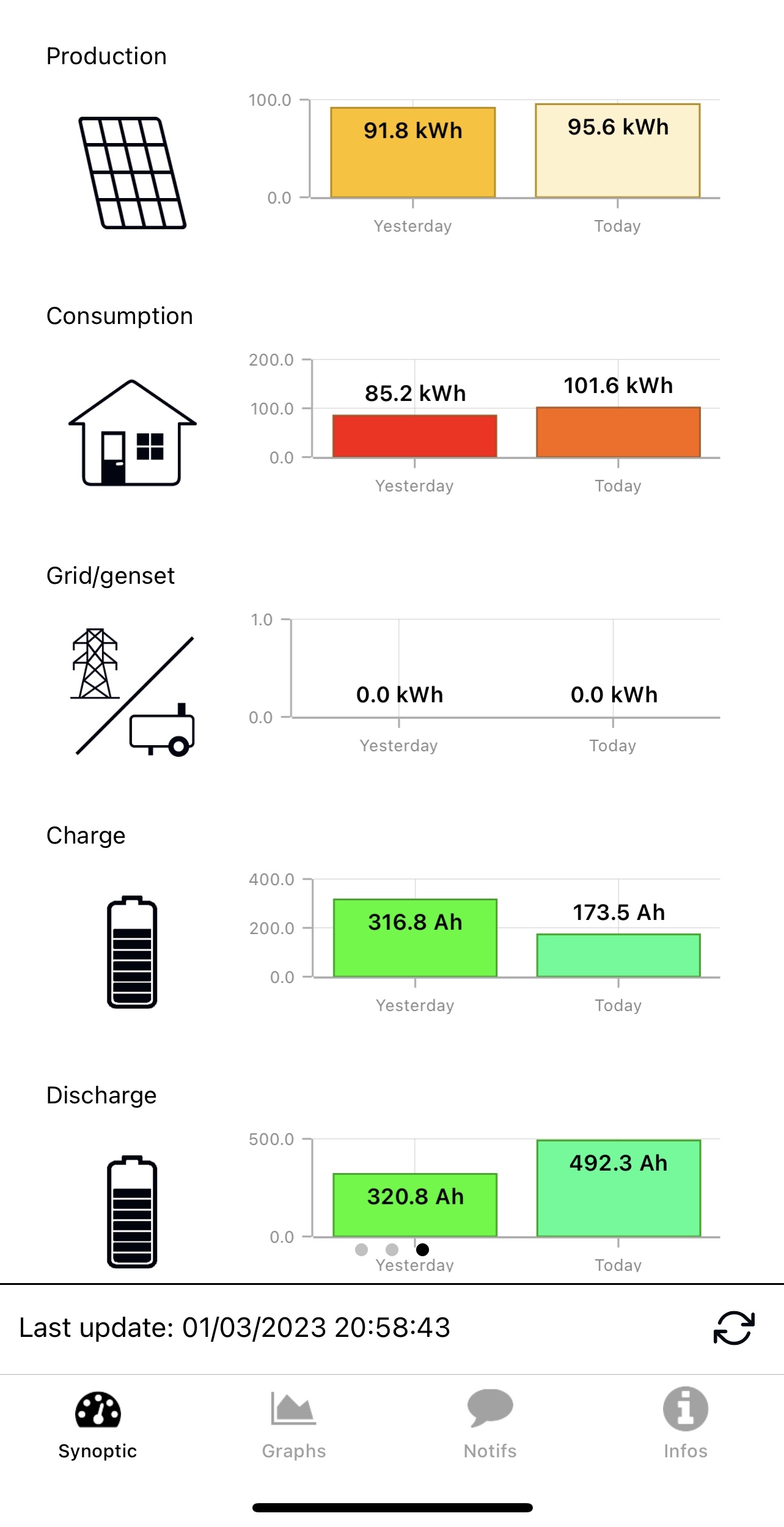

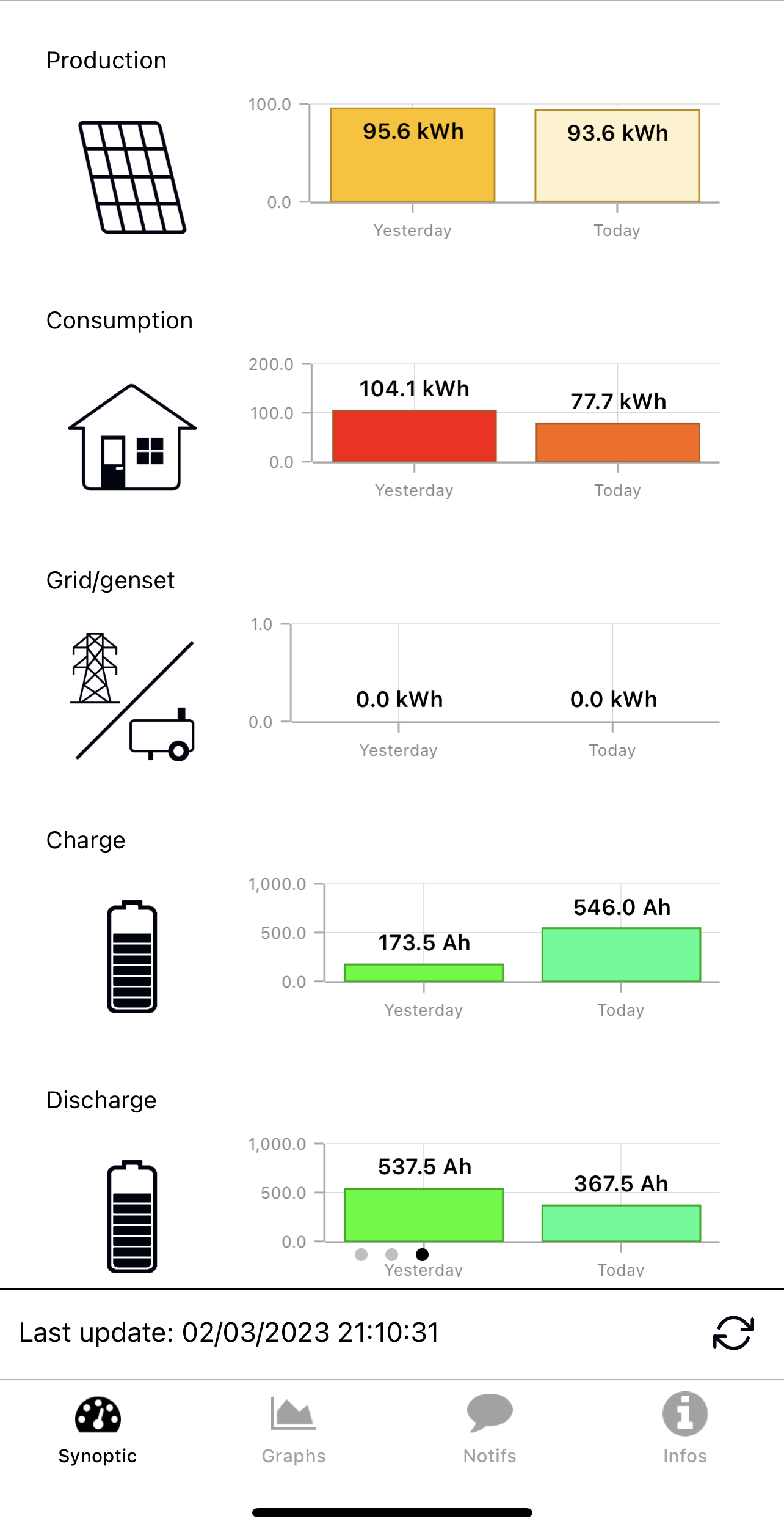

Jo tento týden už je celkem fajn. Jenom s údivem přemýšlím, kde se dá spotřebovat 100kWh každý den.
Já ať se snažím, jak chci, tak víc než 40kWh prostě nespotřebuji. A to už si všichni doma stěžují, že se nedá v tom domě vydržet.
Ale jinak
. Bratr má teď výroby taky kolem 70kWh. Musím se zeptat, co s tím dělá on.

Koukám na ty screeny a jako WOW, stejná myšlenka jak beethowen. Přijde mi sci-fi každý den spálit 100kWh energie tolik dní za sebou. To máš snad odkrytý bazén na 27°C ne?

mě to jako scifi nepřijde. dnes do topení cca 50kwh a šlo by i víc kdyby bylo z čeho. mám stejný výkon jen ne na jih. mám to rozházený východ zapad a na jihhu minimum. Takže dnes jen 60kwh i když to je letošní top

Stačí nabíjet EV a "nabíjet" betonové podlahy+stěny z VPC a spotřebuje se všechno. Kdyby zbylo, přistavil bych druhé EV, které je nabíjeno z ČEZu.

i kdybych měl evčko a i služební bych nabíjel doma, tak to dohromady těch 100km co najezdím denně mělo hodně daleko k takové spotřebě. Neříkám že člověk nedokáže spálit 100kW jeden dva dny, ale tolik dní je hustý. Je vidět, že víš proč jsi to stavěl tak obří. Jinak tam již žiješ, nebo ještě furt ne? Jak se to případně promítlo do spotřeby?

Normálně z interiéru podlahovým topením. 1m2 stěny má hmotnost 368 kg což je slušný akumulátor. Stěny v celém domě jsou celkem 114.000 kg VPC. Tím že je to pasiv, tak jsou nízké úniky. Izolace strop je 53cm čedičové vaty, fasáda 33cm šedého EPS, podlahy 24cm šedého EPS atd.Antrac1t píše:jakym zpusobem vytapis ty steny?Kobra23 píše:Stačí nabíjet EV a "nabíjet" betonové podlahy+stěny z VPC
Pokud chci změnit teplotu v interiéru, tak jeden stupeň nahoru nebo dolů trvá několik dní.
