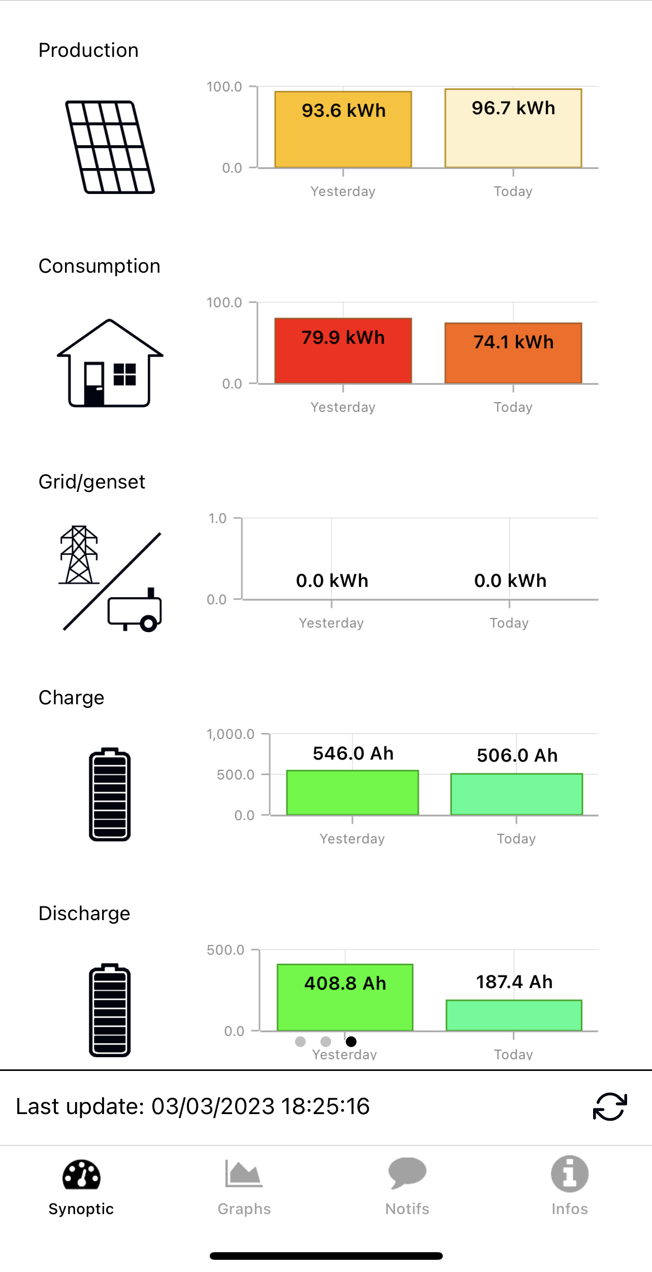

Na březen to nebylo tento týden vůbec špatné.

Jo tento týden už je celkem fajn. Jenom s údivem přemýšlím, kde se dá spotřebovat 100kWh každý den.
Já ať se snažím, jak chci, tak víc než 40kWh prostě nespotřebuji. A to už si všichni doma stěžují, že se nedá v tom domě vydržet.
Ale jinak
. Bratr má teď výroby taky kolem 70kWh. Musím se zeptat, co s tím dělá on.

Koukám na ty screeny a jako WOW, stejná myšlenka jak beethowen. Přijde mi sci-fi každý den spálit 100kWh energie tolik dní za sebou. To máš snad odkrytý bazén na 27°C ne?

Stačí nabíjet EV a "nabíjet" betonové podlahy+stěny z VPC a spotřebuje se všechno. Kdyby zbylo, přistavil bych druhé EV, které je nabíjeno z ČEZu.
