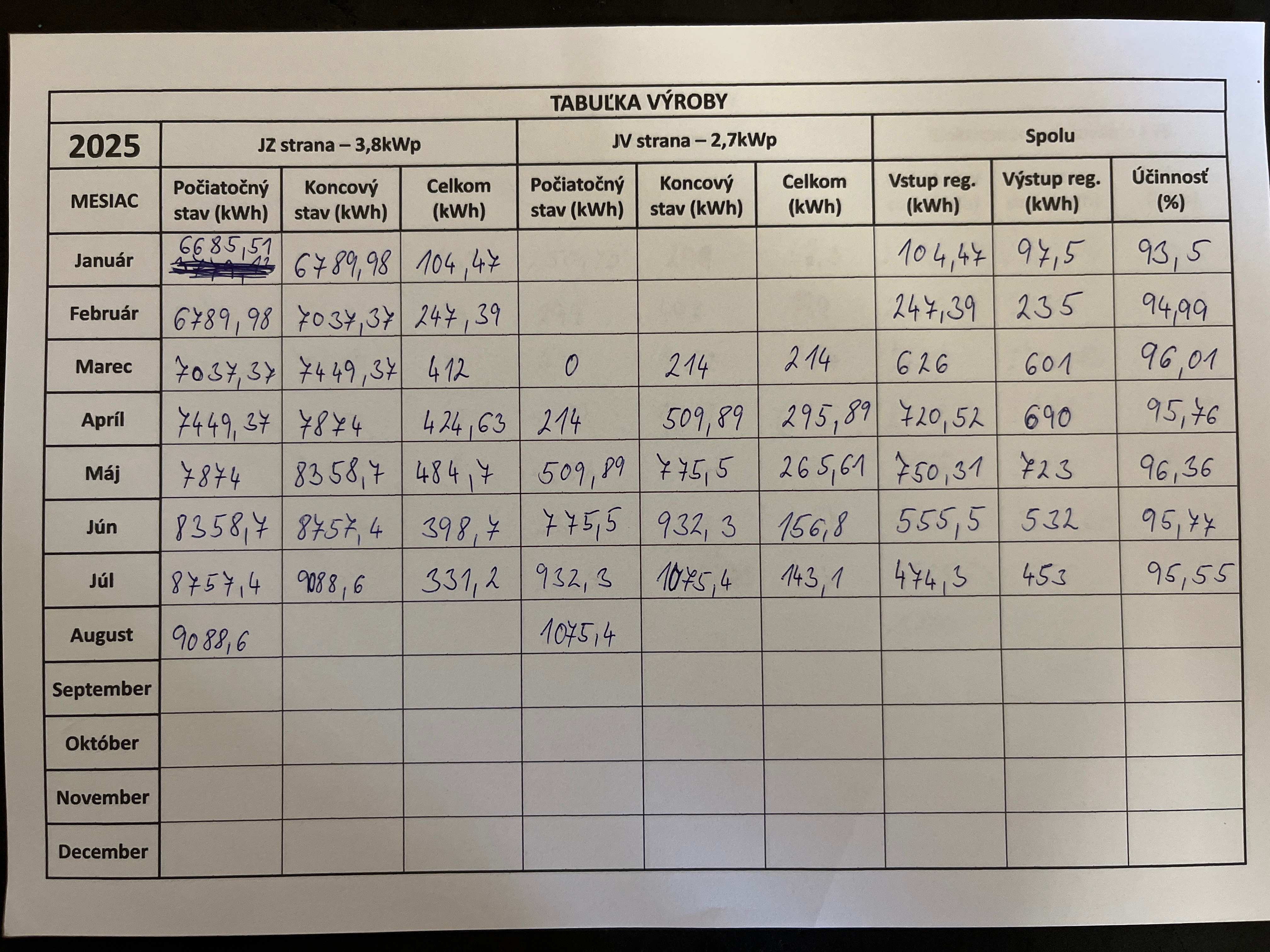

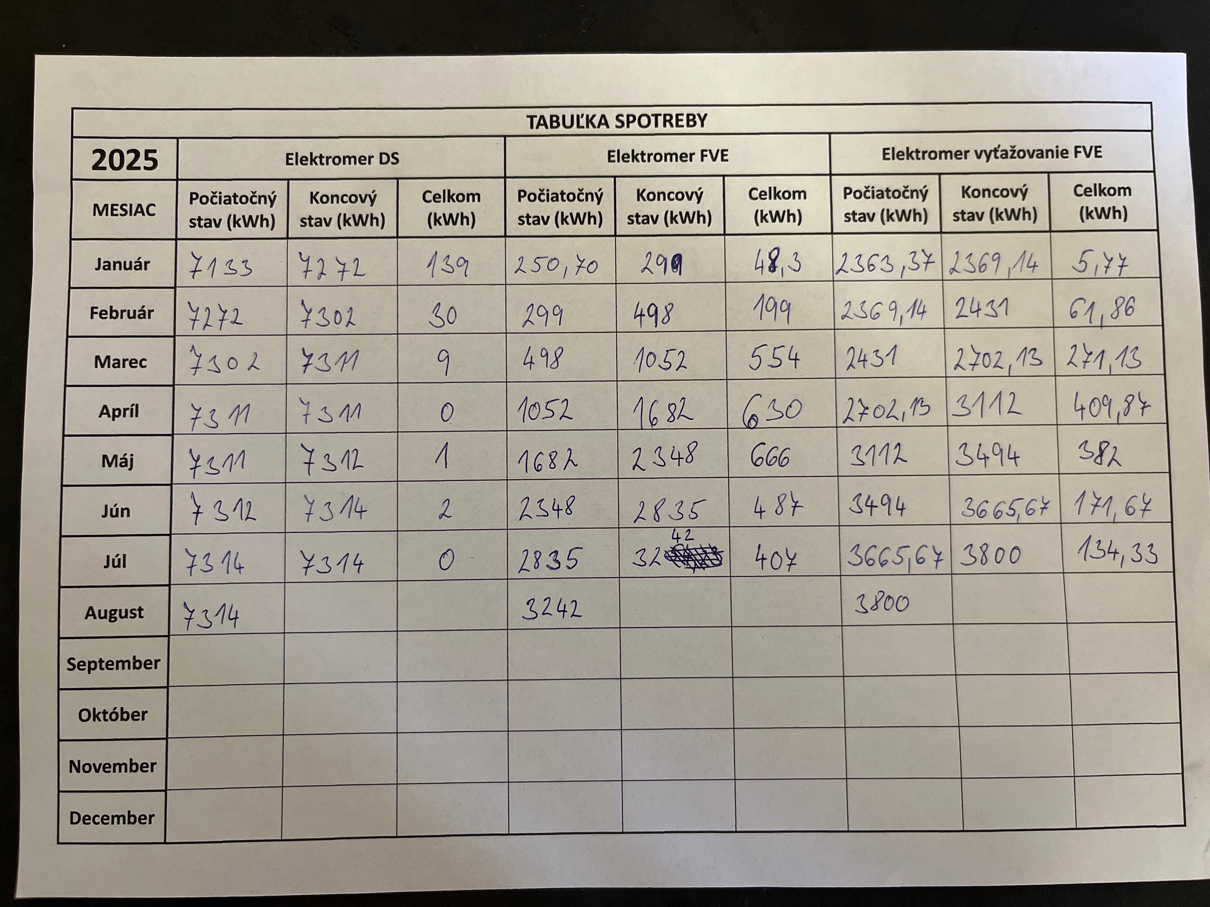

Mesacny vykaz...
Vyroba:
JV: 265,61kWh
JZ: 484,7kWh
Spolu pred regulatormi: 750,31kWh
Spolu za regulatormi: 723kWh
Ucinnost regulatorov: 96,36%
Spotreba:
DS: 1kwh
FVE: 666kWh z toho islo na teplu vodu 382kwh
A kedze kurit uz nebolo tolko treba, tak uz ostavalo aj na streche, a inak tomu nebude ani v nasledujucich mesiacoch, az zase do jesene...

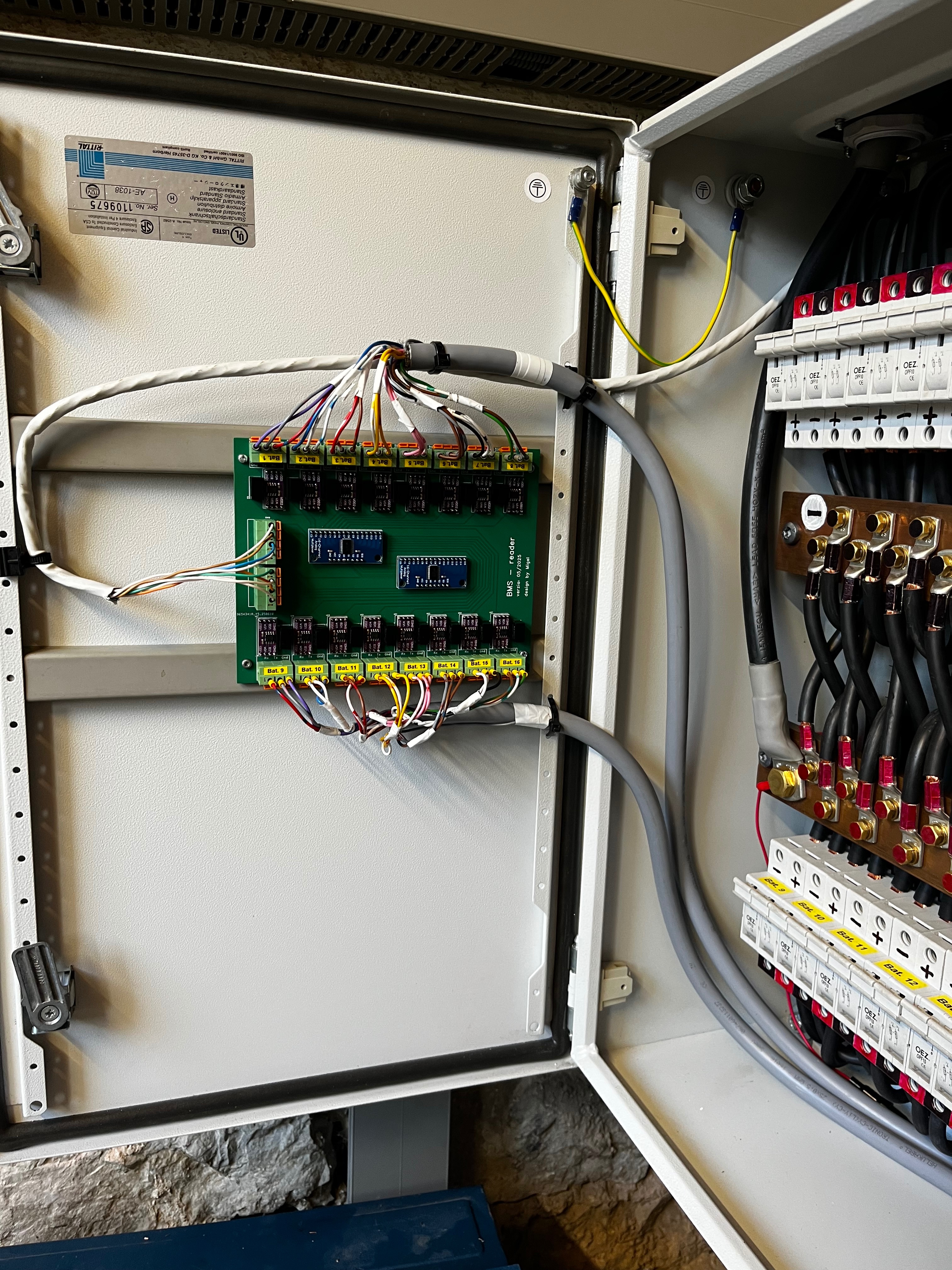

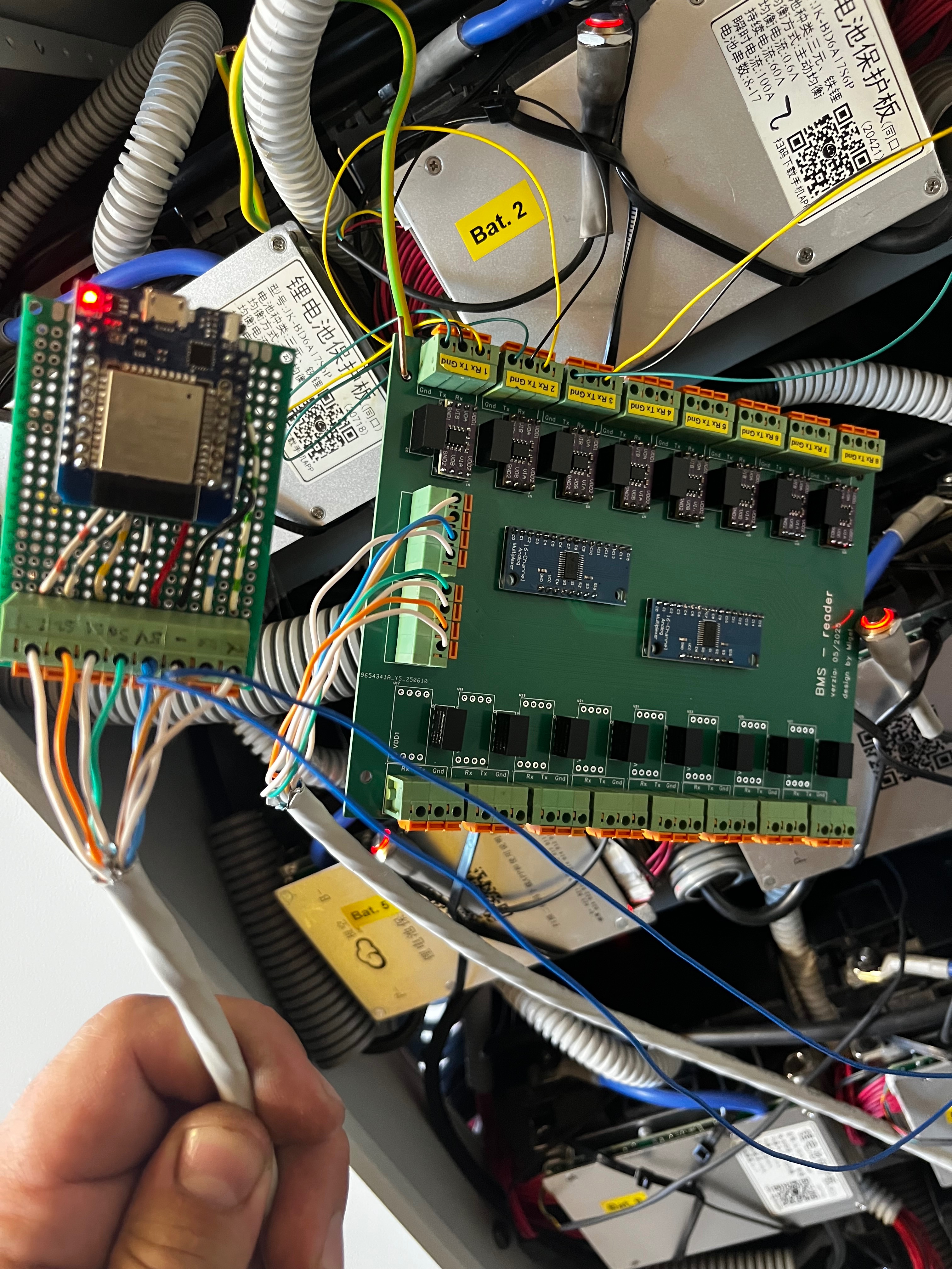

Po niekolkych pokusoch a omyloch sa mi podarilo dokoncit navrch a objednavku pcb dosky v JLCPCB na vycitavanie mojich 16-tich bmsiek. Dosky dorazily a osadil som na jednu skoro vsetky komponenty...no a cuduj sa svete komunikacia a prepinanie 16-tich vstupov na jeden vystup funguje nad moje ocakavania!!.
Pre toho kto nevie o com je rec, tak je to o tom ze vycitam cez uart jk bmsky ktore nemaju moznost adresovania tak, ze si ich prepinam jednoducho multiplexermi bez toho aby kazda bmska mala svoju ID adresu.Na doske je osadenych 16 izolovanych menicov B0505 a 16 optoizolatorov adum1201 a dva 16 kanalove multiplexery. Prepinanie a vycitavanie konkretnych bmsiek zabezpecuje esp32 D1 mini ktore to nasledne posiela cez mqtt do nodered na dalsie spravovanie. Momentalne cakam na dalsich 8 optoizolatorov z ali aby som projekt dokoncil a aby som zapojil vsetky bmsky a mal nad nimi kontrolu z dialky, nie len cez mobil/bluetooth..
Chcel by som pridat k espcku este displej na ktorom by sa zobrazovali tie hodnoty a dalo sa prepinat konkretne bmsky aj lokalne bez pripojenia pc alebo telefonu..(mam rad nezavisle veci
Bmsky sa daju dokonca ovladat zapnut/vypnut kazda jedna na dialku ci uz nabijanie, balancovanie alebo vybijanie...

Re: Migelova elektrárna
Hezké, jen jestli by to nechtělo nějakou krytku těch busbarů.
1080Wp jih sklon 90°, 2280Wp jih sklon 5°, Victron Smartsolar 100/20 a SmartSolar 150/45, Multiplus II 3000/48, Cerbo-S GX, Smartshunt, LiFePO4 48V 120Ah, JK-BMS.
- Migel
- Příspěvky: 1995
- Reputace:382
- Lokalita:Pod Karpatmi
Ved je to v rozvadzaci zatvorene...
A kryt na tu dosku je este na stole...
