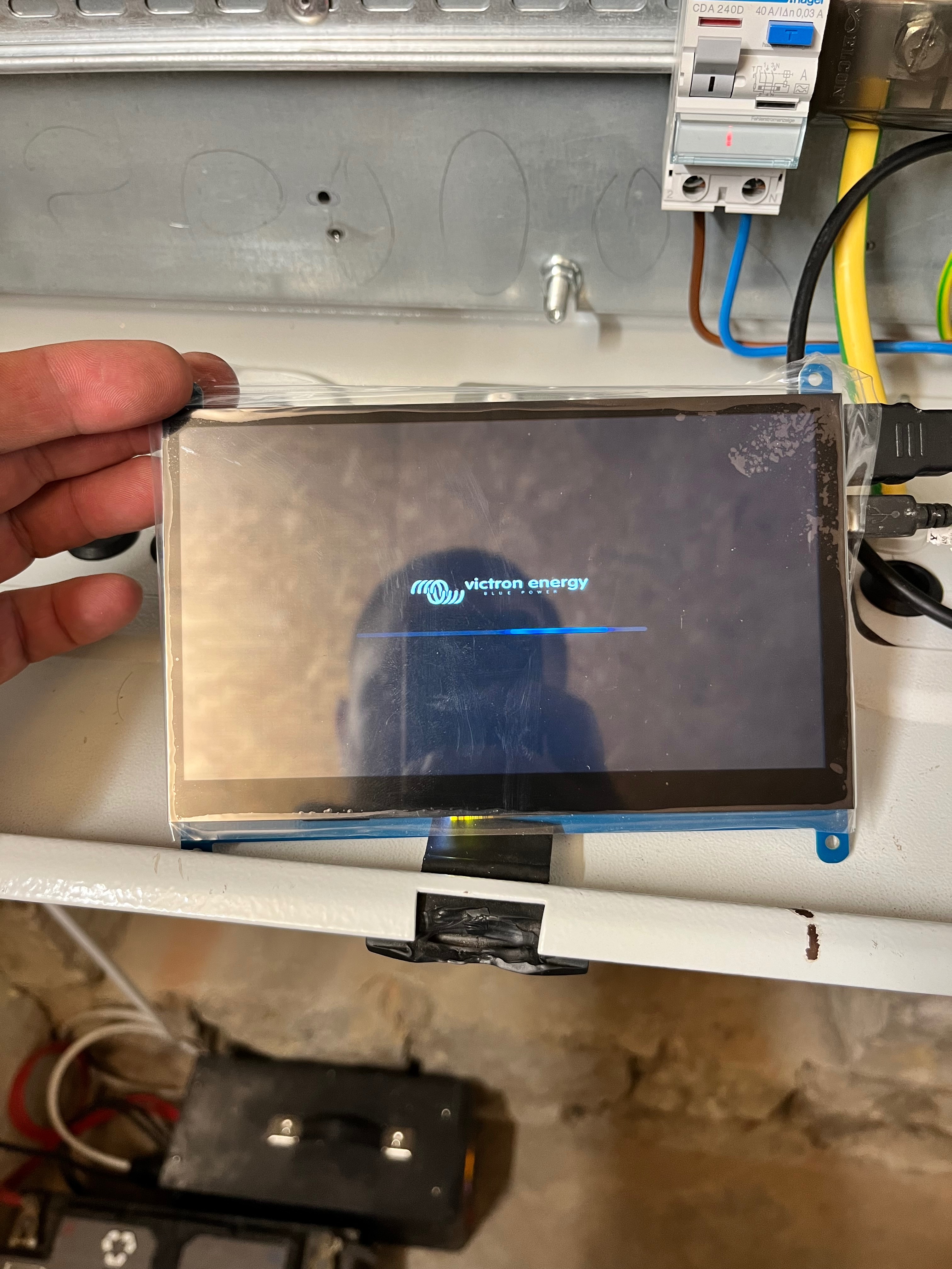

Tak...displej prisiel, vybalil som ho a nechal ohriat aby ho slak netrafil ked ho zapojim
bol studeny...
Ale k veci teda, mozno si pomozu viacery a nemusia skusat rozne varianty a hlavne predrazene veci od victronu.
Teraz sa budeme bavit len o 7 palcovom displeji kedze pre ten som sa rohodol a velkostou je postacujuci aj pre tych co maju velke prsty.
Ked som sa rozhodoval aky displej by bol co najkompatibilnejsi tak som presiel nespocet for, diskusií a neviem co vsetkeho.Nechcel som objednavat a skusat niekolko variant kedze v poslednej dobe bojujem trochu s financiami... no a dosiel som k zaveru ze displeje z rozlisenim 1980x1098 nemusia fungovat respektive by sa muselo prepisat cez ssh prikazovy riadok rozlisenie v cerbe.Ale toto u mna neprichadza do uvahy, nakolko ludia co toto robia tak to robia iba ked maju nahradu za cerbo v podobe rasbery alebo nejake ine pc kde sa clovek nemusi bat ze si zablokuje tento system nejakym zle napisanym prikazom.Na maline alebo pc ide potom pekne zacat od znova, kdez to na cerbe toto neprichadza do uvahy.Tam ked sa clovek pomyli tak je to viete kde v zadu
No, cize victron pouziva pri 7 palcovej verzi rozlisenie 1024x600 a teda aj na forach,co boli displeje tak povacsine boli tieto ktore hned fungovali.Ale pozor!!! Je tam tiez rozdiel.A to taky ze, su displeje ktore maju iba HDMI vstup a jeden micro usb.Na tychto displejoch sa tiez musi nastavovat cez ten ssh prikazovy riadok v cerbe alebo v maline ovladanie dotykom...
No a potom su displeje ktore maju HDMI vstup a dva vstupy micro usb a vyponac zo zadnej strany on/off na vypnutie displeja.Jeden micro usb je na dotyk a druhy micro usb je na napajanie.
Pry tychto konkretnych displejoch staci zapojit vstup HDMI a micto usb na dotyk! Nie na napajanie! Do cerba sa potom zapoji vstup usb bud uplne na kraji alebo v strede z tych troch vstupov usb.Pozor, nesmiete to zapojit do toho ktory je hned pri HDMI.Cize iba na jeden ztych dvoch z kraja, alebo pouzit nejaky rozbocovac usb ak mate tieto porty obsadene...
Po zapojeni ma hned privitala obrazovka victronu so sprievodcom akoby to bol origo displej..
Vsetko fungovalo okrem dotyku..
presne tak ako som sa docital na nete...nadychol som sa a este som tomu dal sancu tym ze som vymenil napajaci usb kabel za iny!A dotyk zacal fungovat!
Teraz ho caka vyroba nejakeho ochranneho ramiku a montaz na rozvadzac.
No a potom by som chcel este na tomto displeji zobrazovat aj ovladaci panel co mam v dashboarde v nodered ktore je v cerbe takze by to nemal byt problem..uvidime..
Tak som rad (a to doslova!) ze za par korun veeeeela muziky!
Ja som ho objednal na Ali a to konkretne tento: https://www.aliexpress.com/item/1005006329834534.html
Vystihol som akciu toho 11.11. a kupil ho za facku...ale teraz je tam tiez dobra cena a myslym ze podla toho casovaca co tam je ze bude za cca25€...(to len ak by sa niekto rozhodol pre tento konkretny ako ja).
Tak snad to bude na uzitok viacerym..

No nieje to nemozne a ani jednoduche, ale bude treba pravdepodobne nainstalovat prehliadac do cerba lebo ten nic take v sebe nema..na victron komunite som nieco o tom cital ale je to tam bez vysledku a viacery to skusaju tiez...
No myslym si osobne ze by to vyriesil jednoducho update cerba ktory by dokazal zobrazovat jednoducho len to rozhranie dashboardu...napriklad nieco podobne ako su tieto "gui mody"...ale kedy?!......
Moje schopnosti takym nicim nedysponuju aby som vytvoril nejaky virtualny prehliadac a este ktomu ho dal do cerba
Ale snazim sa to rozchodit nejako inak..zatial bez vysledku lebo som nemal dostatok casu...
No urcite sem hodim nieco ked nejak pokrocim...
Ved koniec koncou, nic nieje nemozne a ziadne hranice neexistuju.Vsetko mame v hlavach...
