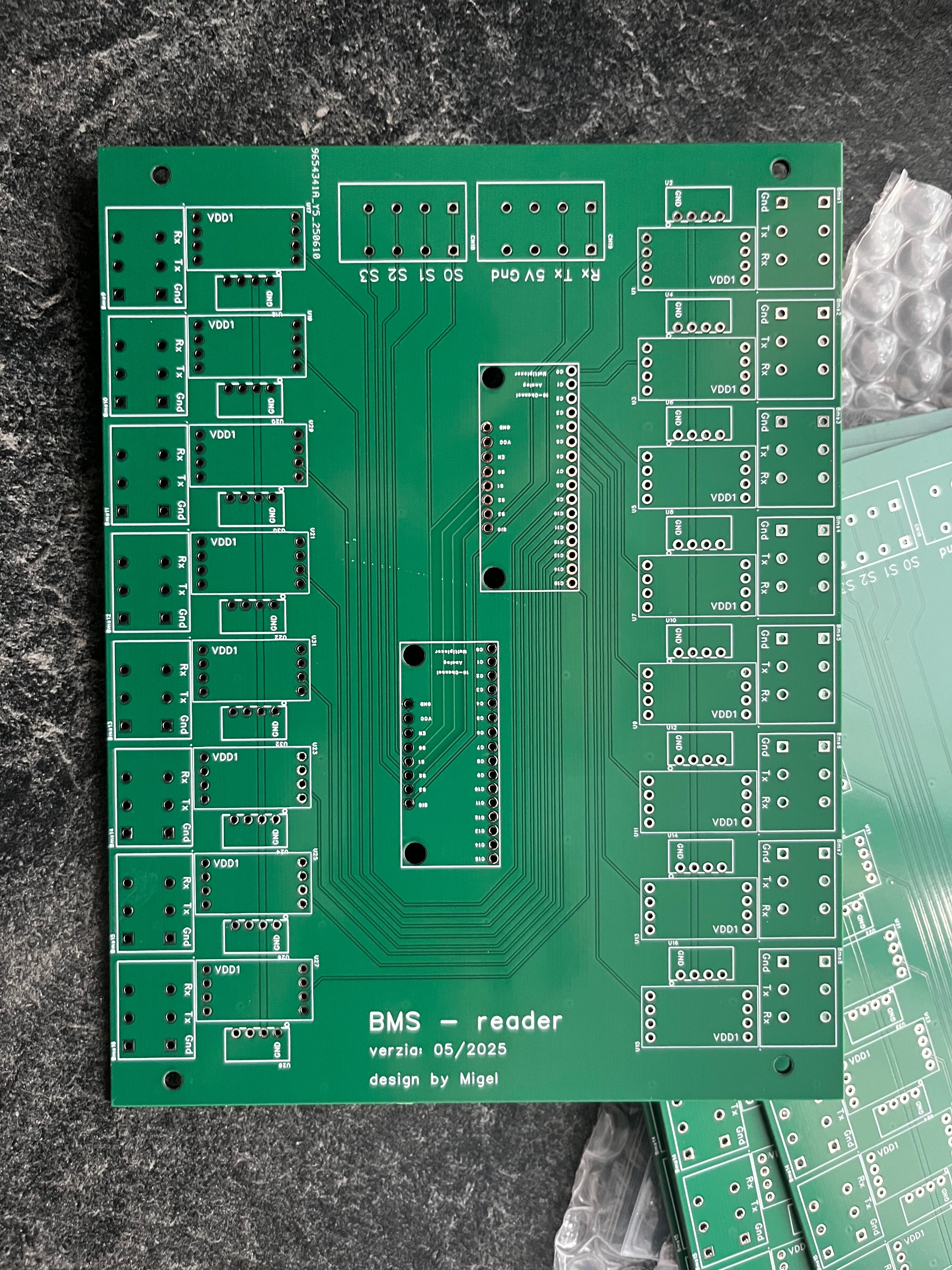

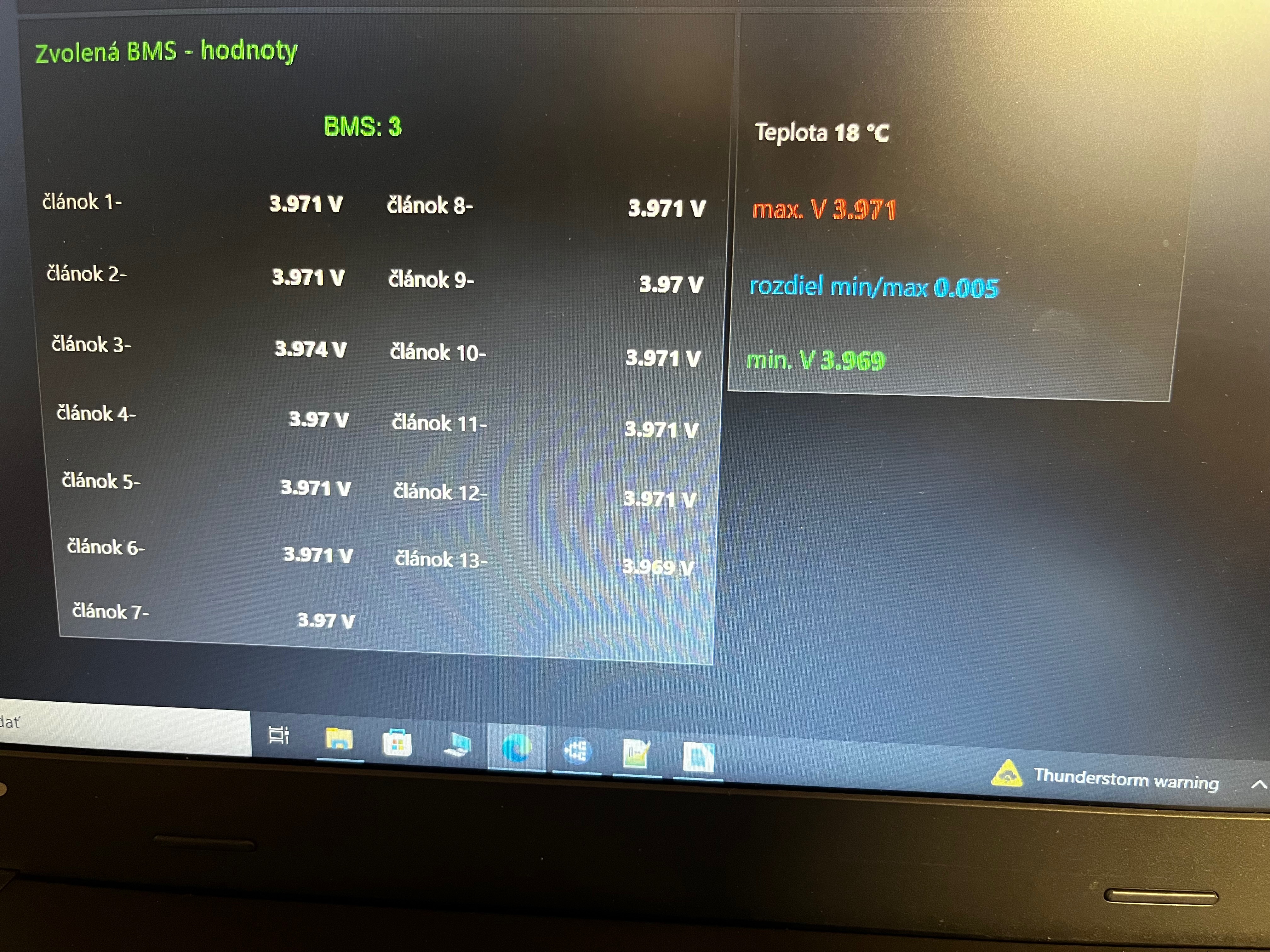

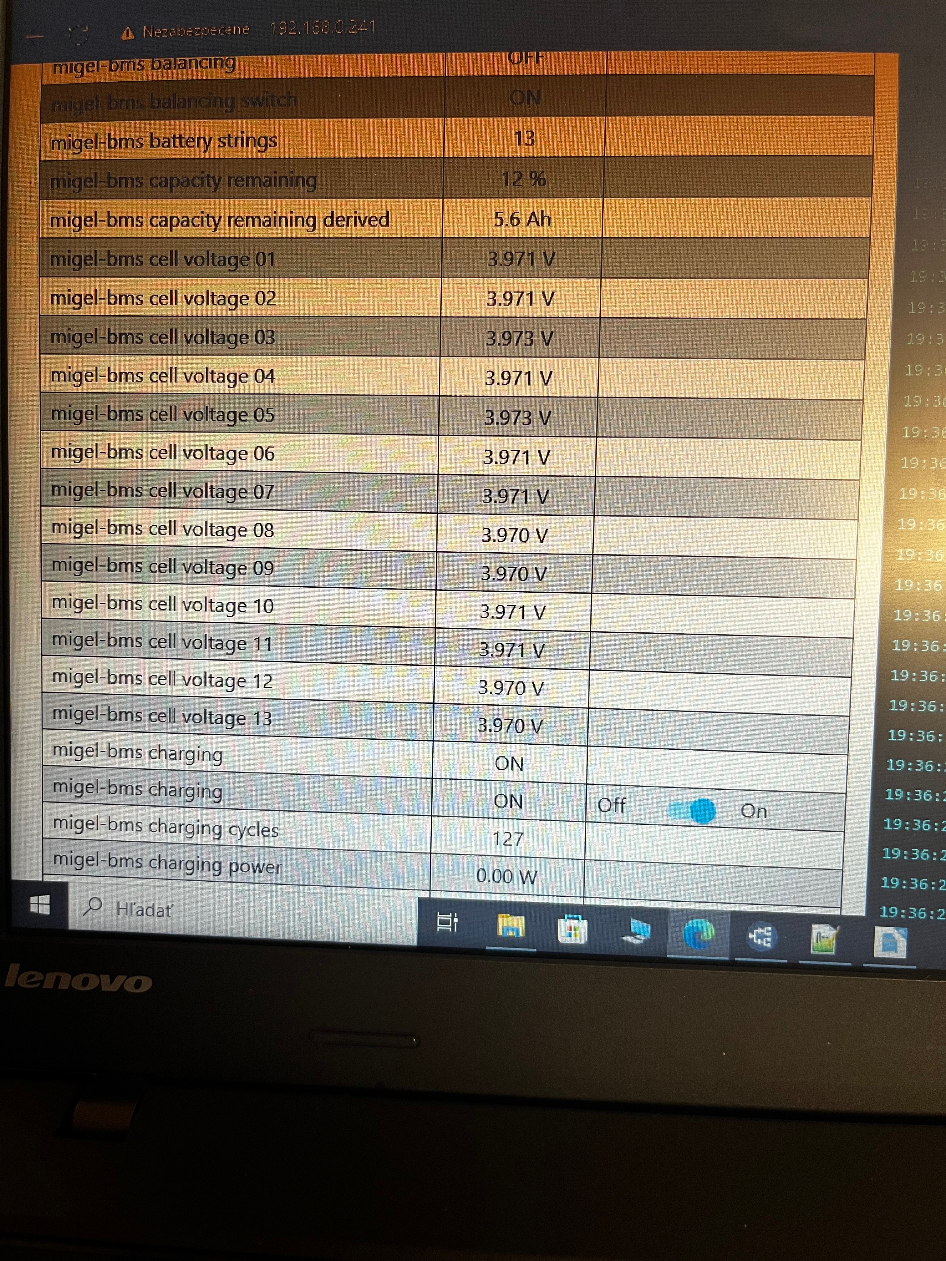

Po niekolkych pokusoch a omyloch sa mi podarilo dokoncit navrch a objednavku pcb dosky v JLCPCB na vycitavanie mojich 16-tich bmsiek.
Dosky dorazily a osadil som na jednu skoro vsetky komponenty...no a cuduj sa svete komunikacia a prepinanie 16-tich vstupov na jeden vystup funguje nad moje ocakavania!!.
Pre toho kto nevie o com je rec, tak je to o tom ze vycitam cez uart jk bmsky ktore nemaju moznost adresovania tak, ze si ich prepinam jednoducho multiplexermi bez toho aby kazda bmska mala svoju ID adresu.Na doske je osadenych 16 izolovanych menicov B0505 a 16 optoizolatorov adum1201 a dva 16 kanalove multiplexery. Prepinanie a vycitavanie konkretnych bmsiek zabezpecuje esp32 D1 mini ktore to nasledne posiela cez mqtt do nodered na dalsie spravovanie. Momentalne cakam na dalsich 8 optoizolatorov z ali aby som projekt dokoncil a aby som zapojil vsetky bmsky a mal nad nimi kontrolu z dialky, nie len cez mobil/bluetooth..
Chcel by som pridat k espcku este displej na ktorom by sa zobrazovali tie hodnoty a dalo sa prepinat konkretne bmsky aj lokalne bez pripojenia pc alebo telefonu..(mam rad nezavisle veci
Bmsky sa daju dokonca ovladat zapnut/vypnut kazda jedna na dialku ci uz nabijanie, balancovanie alebo vybijanie...
