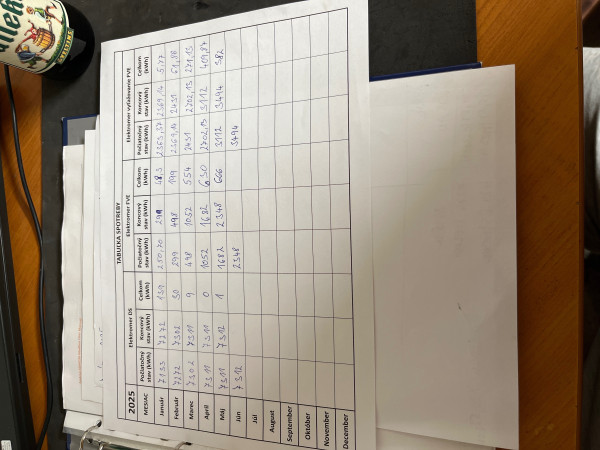

Mesacny vykaz...
Vyroba:
JV: 265,61kWh
JZ: 484,7kWh
Spolu pred regulatormi: 750,31kWh
Spolu za regulatormi: 723kWh
Ucinnost regulatorov: 96,36%
Spotreba:
DS: 1kwh
FVE: 666kWh z toho islo na teplu vodu 382kwh
A kedze kurit uz nebolo tolko treba, tak uz ostavalo aj na streche, a inak tomu nebude ani v nasledujucich mesiacoch, az zase do jesene...

Dalsi mesiac za nami...
Spotreba: Vyroba:

To mi pripomína jeden papier (starý 45 rokov) čo sme našli počas turistiky na Muránskej planine v jednom opustenom domčeku
Počet sadeníc stromčekov
Migel
- Příspěvky: 1768
- Reputace: 288
Re: Migelova elektrárna
Tak ono, grafy sa automaticky ukladaju vo vrm.Aktualne grafy z dna, ktore sa zatial nikam neukladaju (nemam to zatial za potreby) mam v dashboarde Nodered.No a potom tento papierovy mesacny si rad
