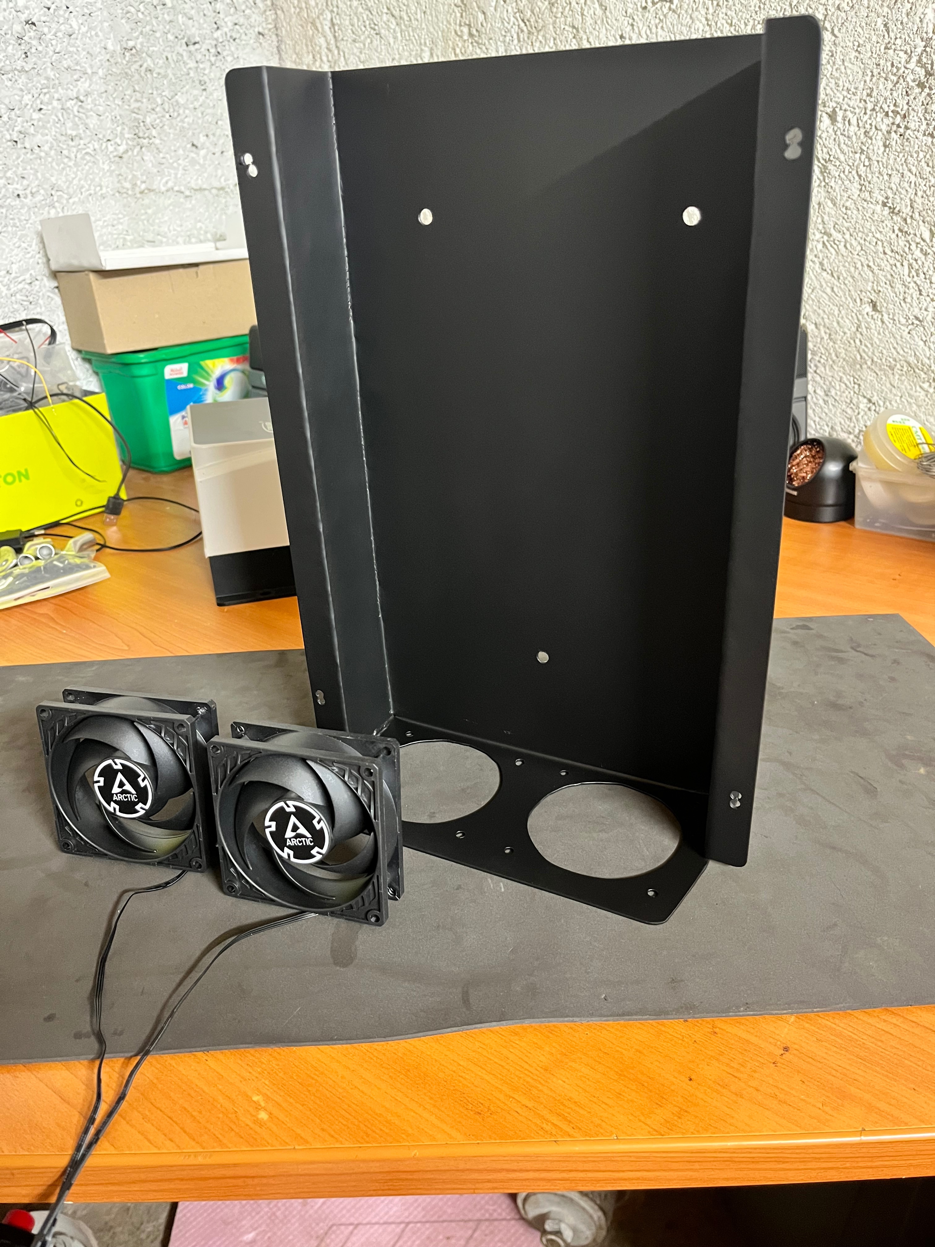

Novy regulator 6415an ma uz hotove chladenie (a take iste pribudne aj na 8415an co mam teraz este zapojenu) a momentalne sa bude system odpajat a prerabat s tym ze sa na minusovy busbar primontuje smartschunt aby meral vykon vsetkych regulatorov co budu.A tiez tam pribudne kontaktor na pripadne odpojenie bateriek (central alebo total stop tlacidlo)

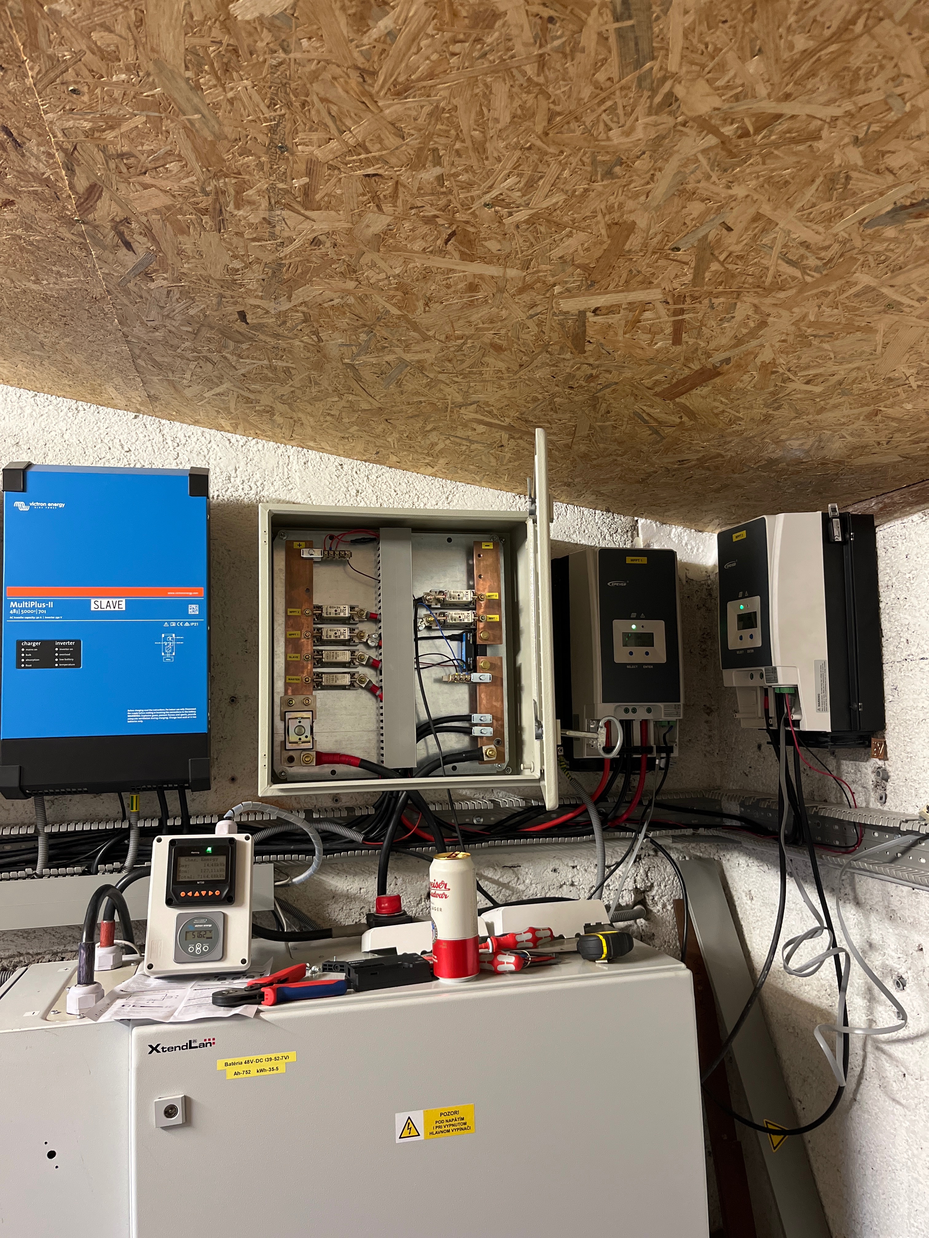

Menice su dva MP2 v paralelne vid podpis..
Este podotknem ze druhy regulator bude pripojeny az tento tyzden takze stale zatial fungujeme len s JZ stringom

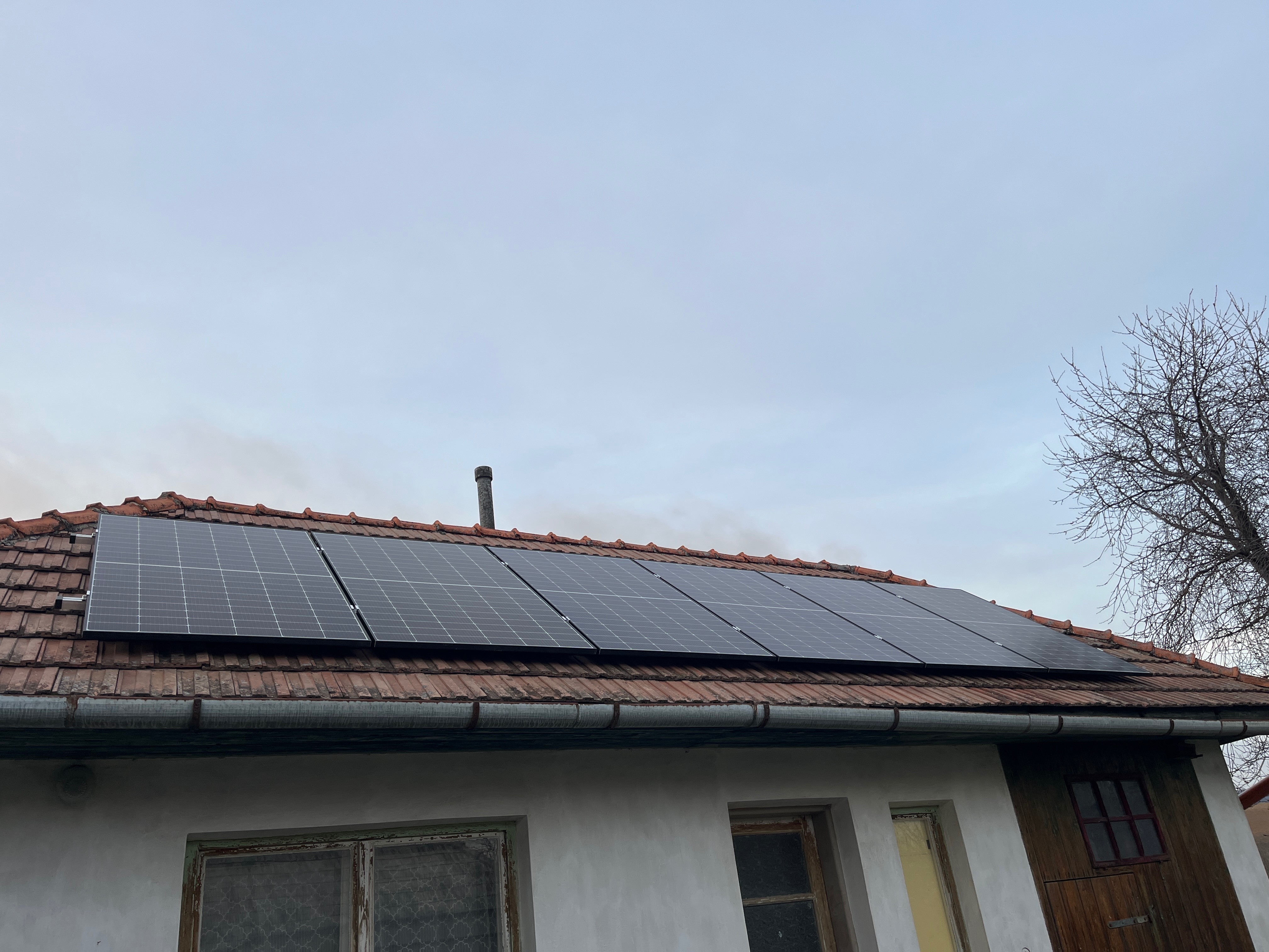

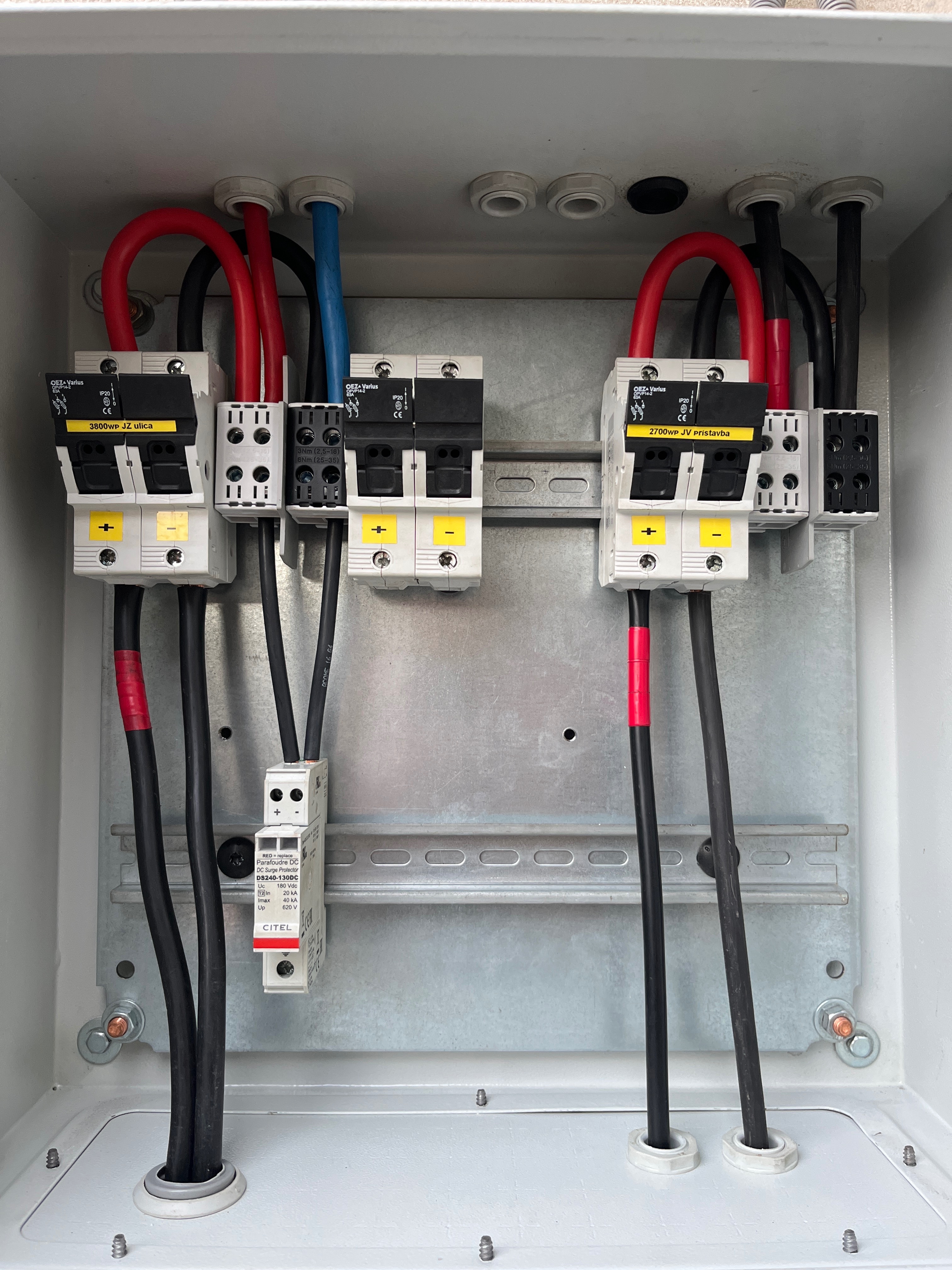

Tak sa to nakoniec podarilo..presne o pol jednej miestneho casu som zapocal vyrobu JV stringu
Je to neskutocny pocit ked ma clovek zrazu skoro raz tolko energie z panelov..
Je to zapojene zatial sposobom ala ´punk´ ale uz sa vyraba.v tyzdni to ucesem a dopojim prepetovky do hlavneho kombiboxu kde na spodnu listu pridu este istice (alebo podobne) na dialkove vypnutie stringov..
Zajtra ma byt este ako tak slnko u nas tak som zvedavy o kolko to pomoze ten JV v nahrievani AN

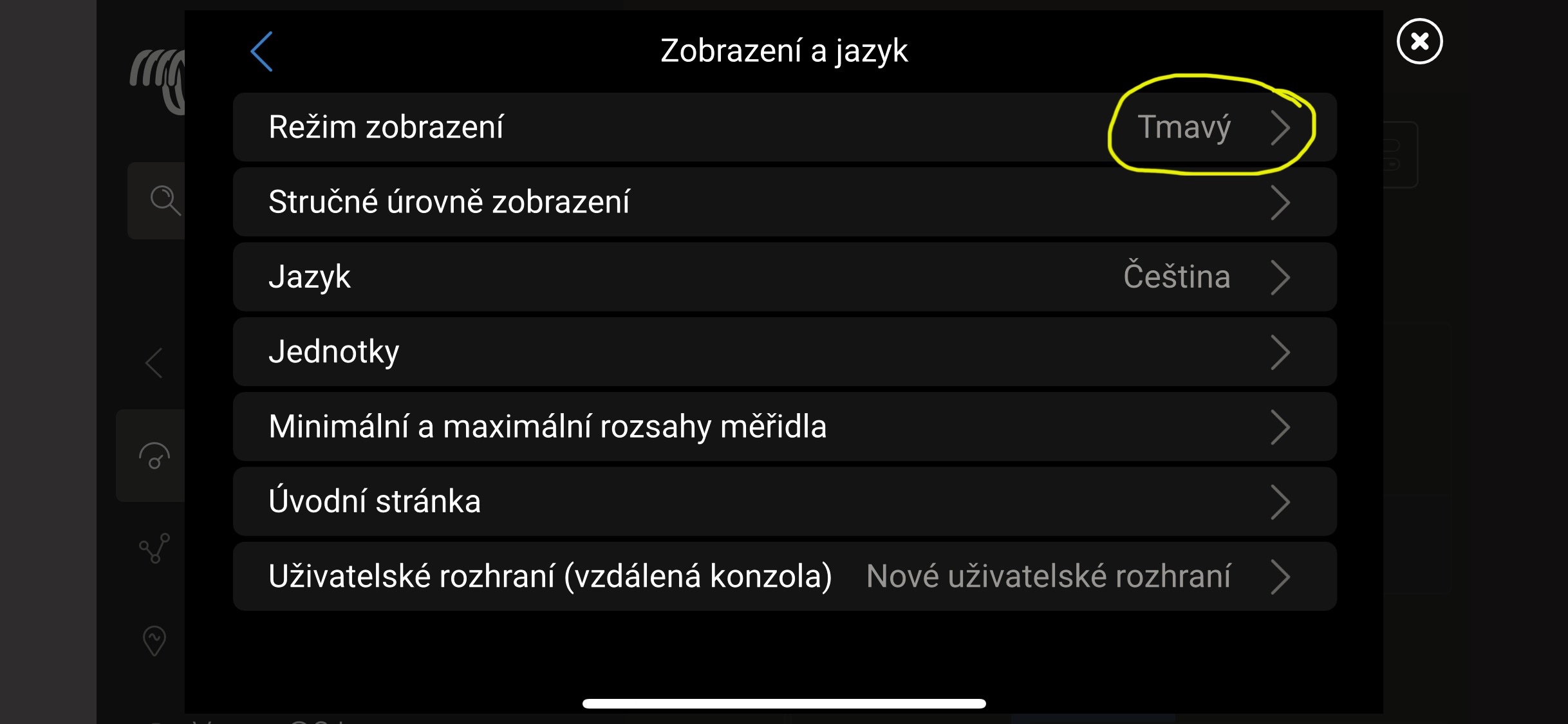

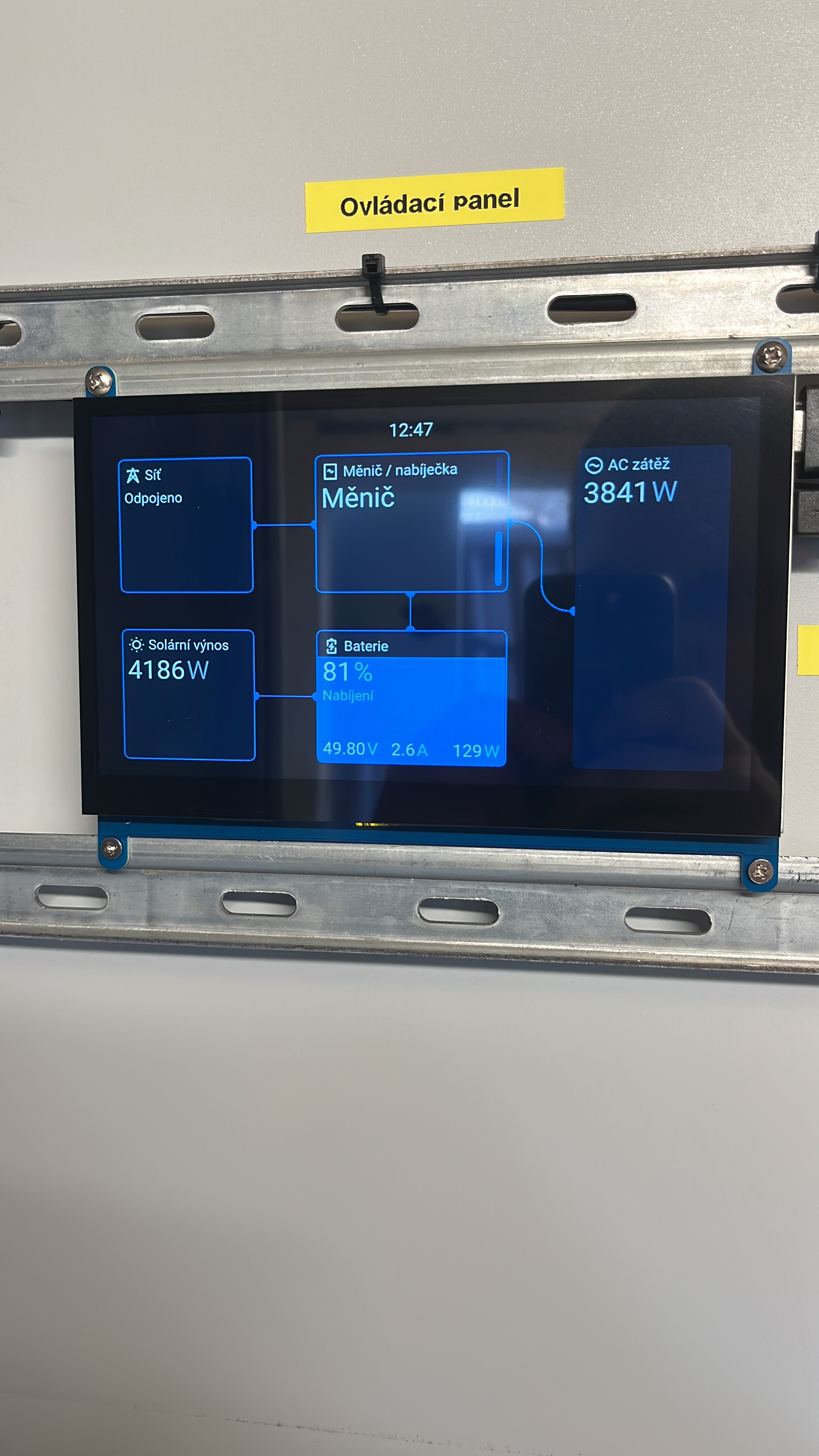

Re: Migelova elektrárna
Pěkná práce, tem displej máš přímo na HDMI z Cerba? Mě zobrazuje stále starou barevnou verzi, i po aktualizaci systému. Co mám nastavit pro tmavý mód?
https://www.zive.cz/clanky/pocitacovy-m ... fault.aspx
- Migel
- Příspěvky: 1997
- Reputace:383
- Výkon panelů [Wp]: 6500
- Kapacita baterie [kWh]: 35
Ked myslys ten tmavy mod tak to najdes v nastaveniach -> zobrazenie a jazyk -> rezim zobrazenia
Edit:
Ak myslys nove gui2 tak si to musis prepnut vo vrm najskor.Nemam uz zapnute pc, na telefone mi to neukaze, ale v principe ked si kliknes na remote console vo vrm tak by ti malo ponuknut ktoru verziu konzoly chces zobrazit.
Edit:

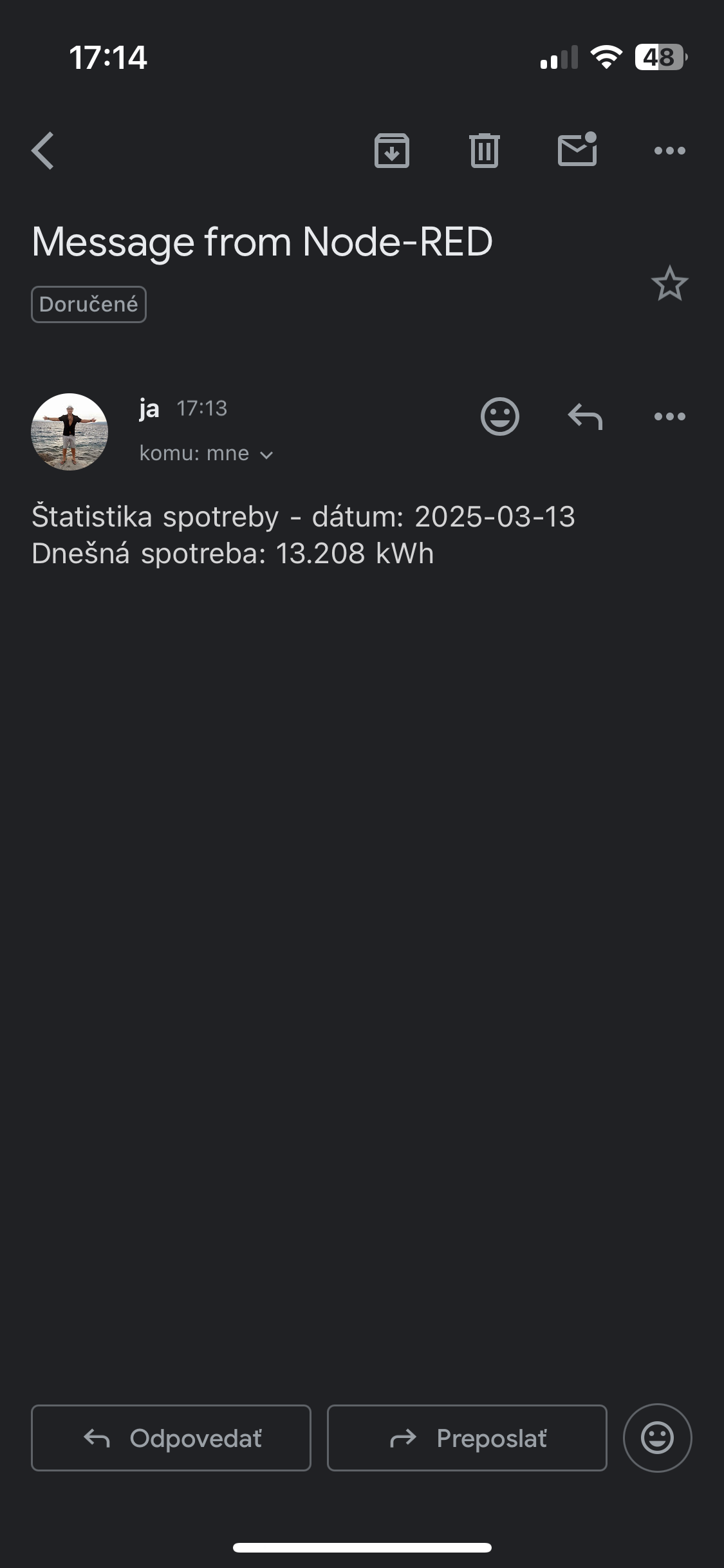

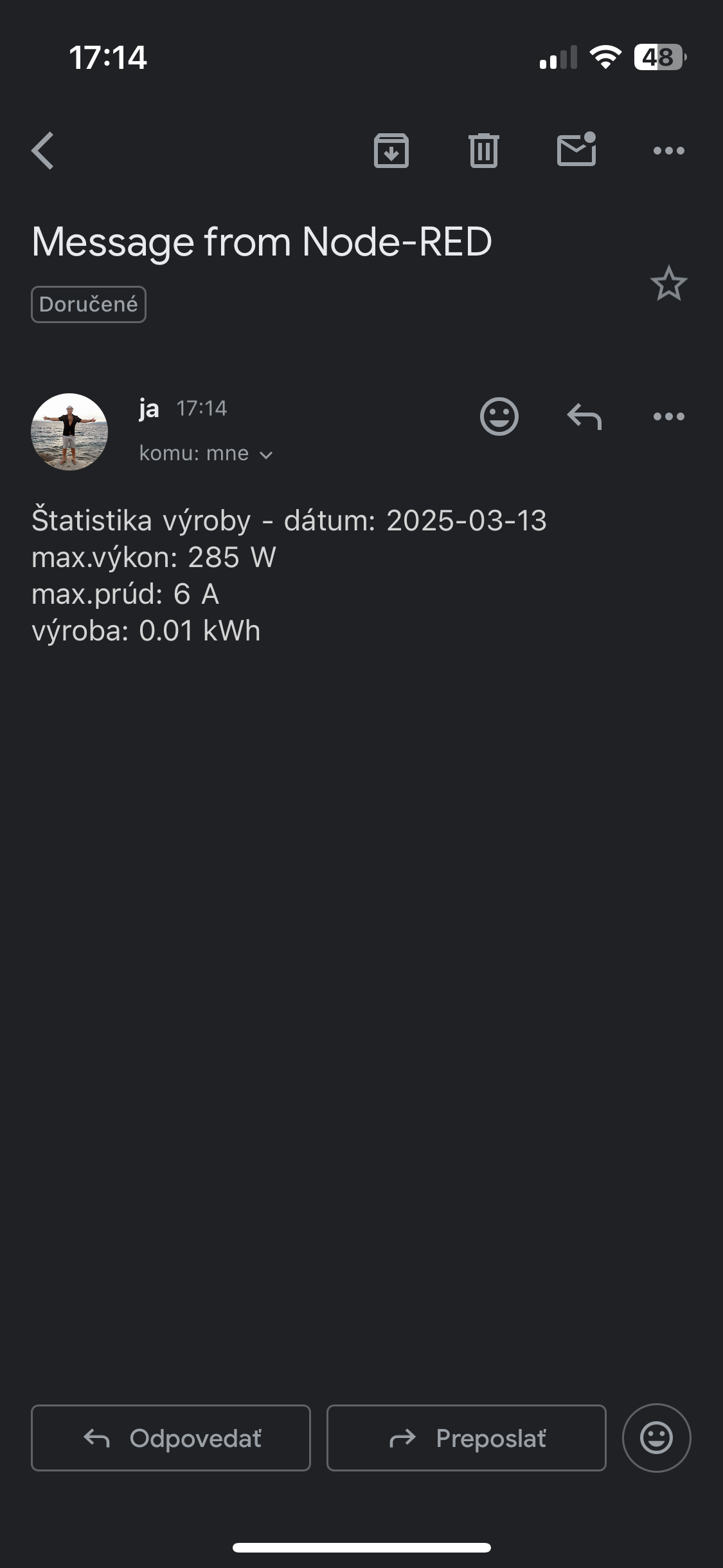

Neska sa mi podarilo rozchodit maily z nodered zatial len ako informacia/statistika niektorych parametrov ktore si rad zapisujem na papier ale niekedy to nestiham odpisat vcas a uz to potom nemam na dosah.Data si neukladam nikam, zatial to neriesim lebo to je u mna na dlhe vecery...
Staci ked kliknem a mam to v dashboarde kde to je aktualne...
Zatial mi staci ked mi pride pred polnocou mail s udajmi z daneho dna.napriklad taketo nieco: Ale teda primarne som to rozchodil aby chodily pripadne upozornenia ked dokoncim ten monitoring tych bmsiek, a chcel by som este monitorovat teplotu hlavne rozvadzacov co su na povale.
My, ktorým po týždni dovolenky príde 1000+ mejlov takéto veci nechceme
