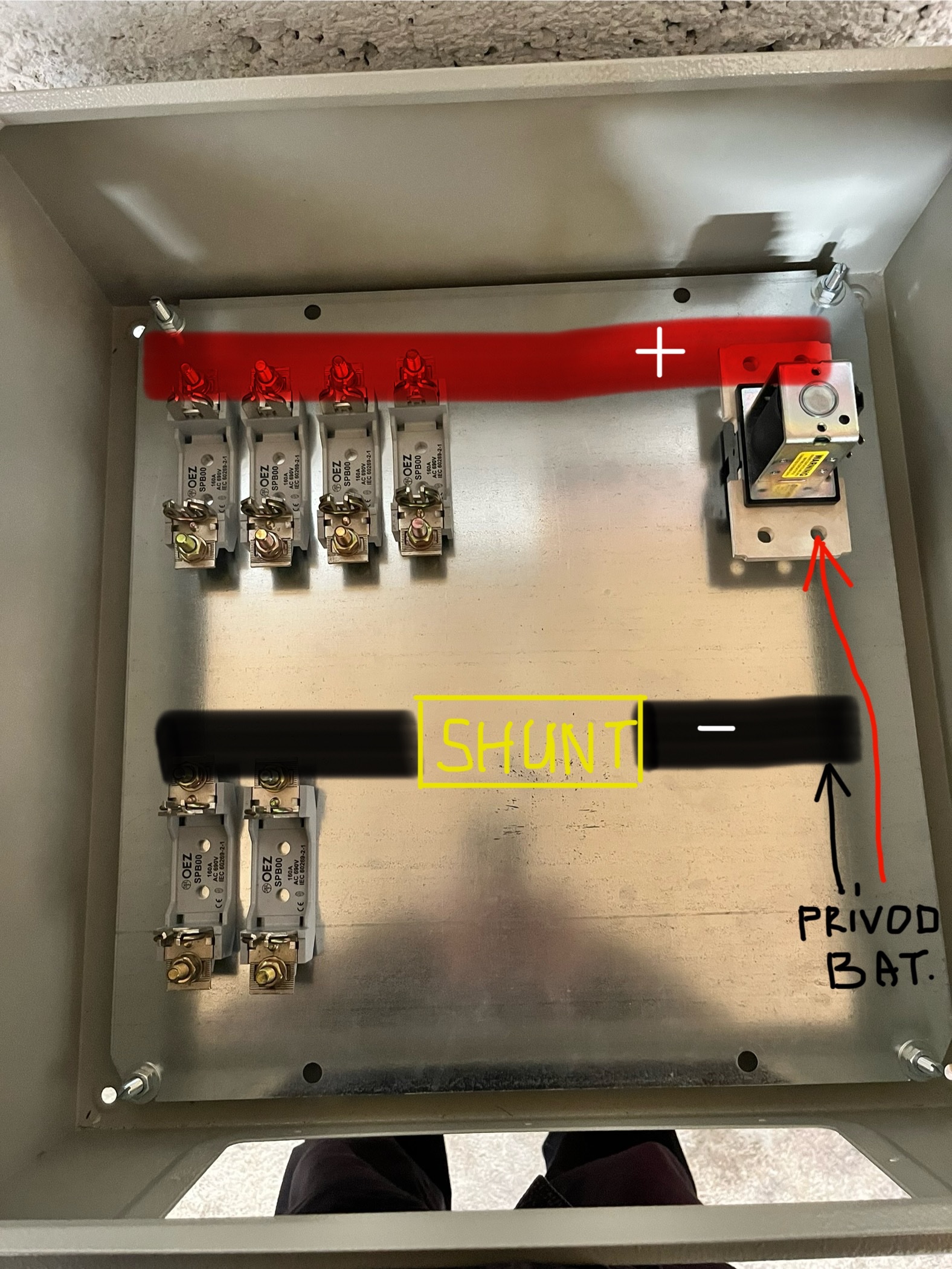

Všechny obvody, které nemají jeden pól uzemněný, se mají jistit dvoupólově. Budeš-li mít i více baterií, tak odjistit i jednotlivé separátní baterie.

Ještě he třeba dávat pozor na společný pol regulátoru. Nektere Epevery mají společný plus a jiné mínus. Pak je potřeba vždy jistit oba póly.
Mám dva 8420AN a ty mají pojistku už v sobě.

Tej vete moc nerozumiem ze: " niektore maju spolocny plus a niektore spolocny minus a pak je potreba jistit oba poly.."
Mam 8415an a minus pol baterie ma spolocny z minus polom vstupu panelov.

Možná tím autor myslel to, že ten tracker může mít některý pól na vstupu propojený s tímtéž pólem na výstupu. Pak samozřejmě, kdyby byl obvod panelů uzeměný a obvod baterií taky, tak by tam při nevhodném zapojení mohl vzniknout zkrat nebo se napětí panelů mohlo dostat napřímo do bateriového obvodu, což by samozřejmě obojí byl docela průser. Pokud se to ale zapojí tak, že jak jednotlivé stringy s panely, tak také baterie budou tvořit izolovanou soustavu (jak je to ostatně na schématu), pak je to úplně jedno.
- Příspěvky: 6632
- Reputace: 915
Re: Migelova elektrárna
Spis myslel to, ze stare epever PWM regulatory maji spolecny plus, no a "nove" MPPT maji spolecne minus.
Ale dokud se to minus neuzemni, tak to furt znamena jistit oba poly vsude.
Panely musi byt odpinatelne vzdy v obou polech, bez ohledu na to, co je pak potom.

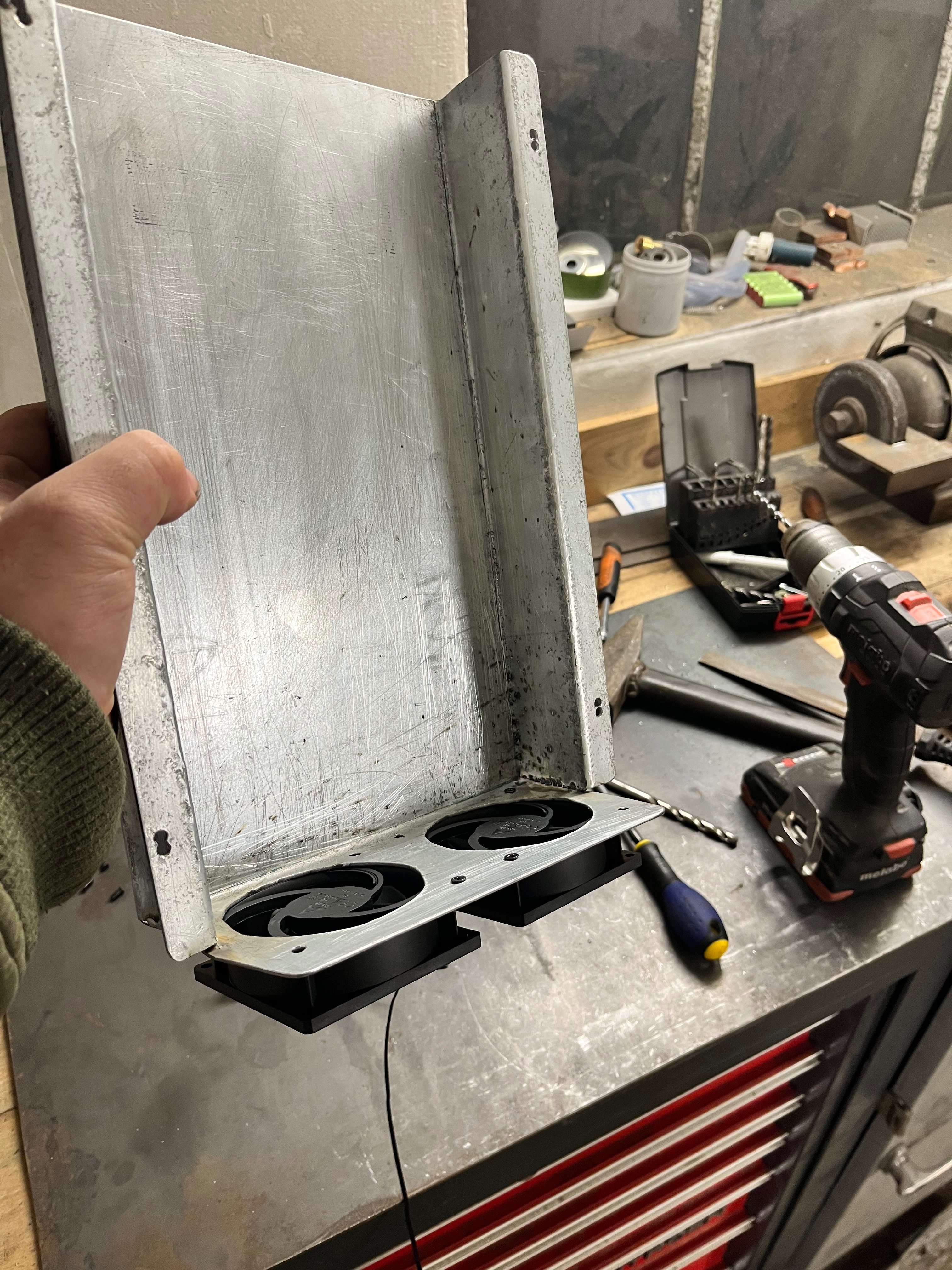

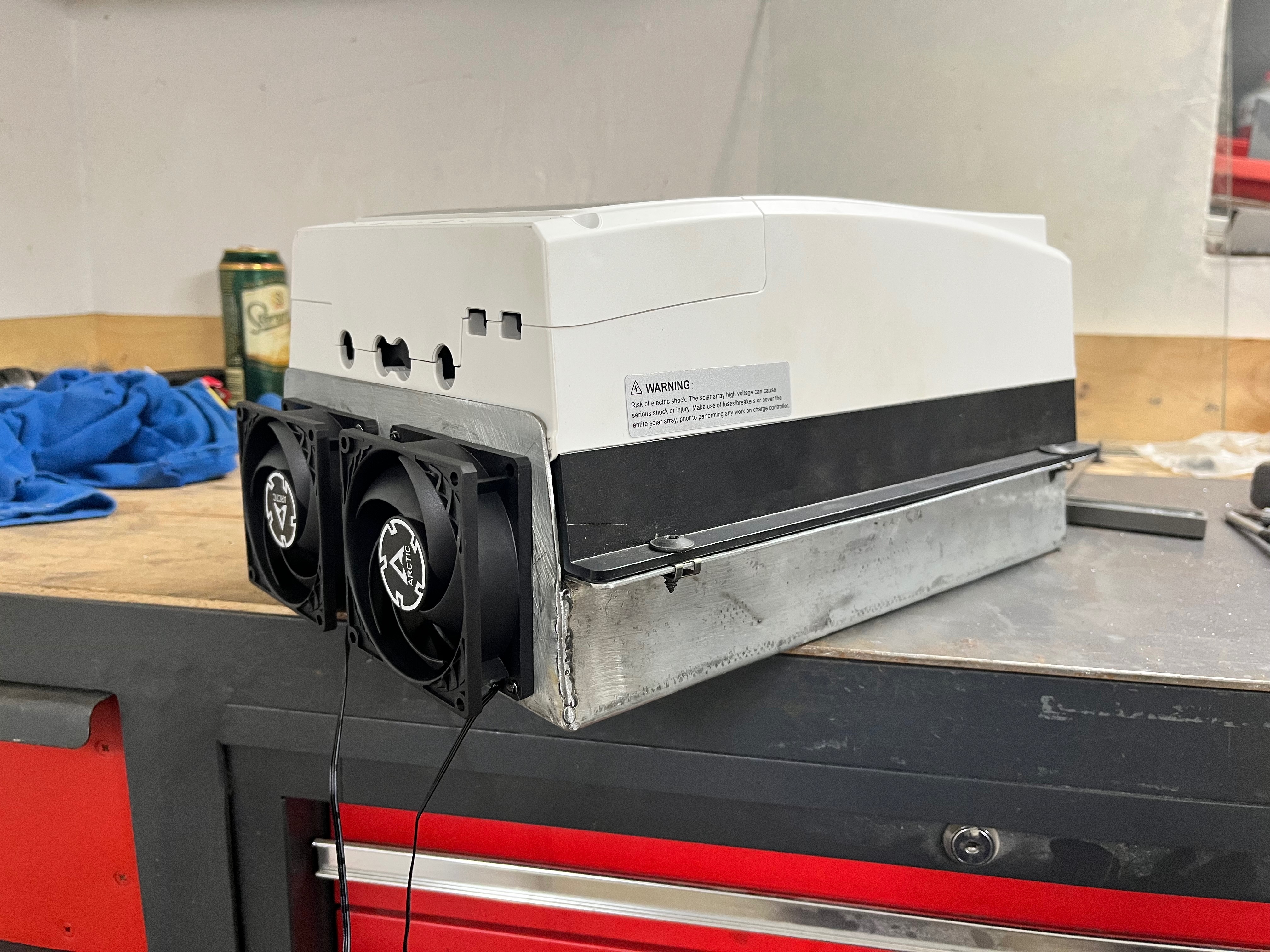

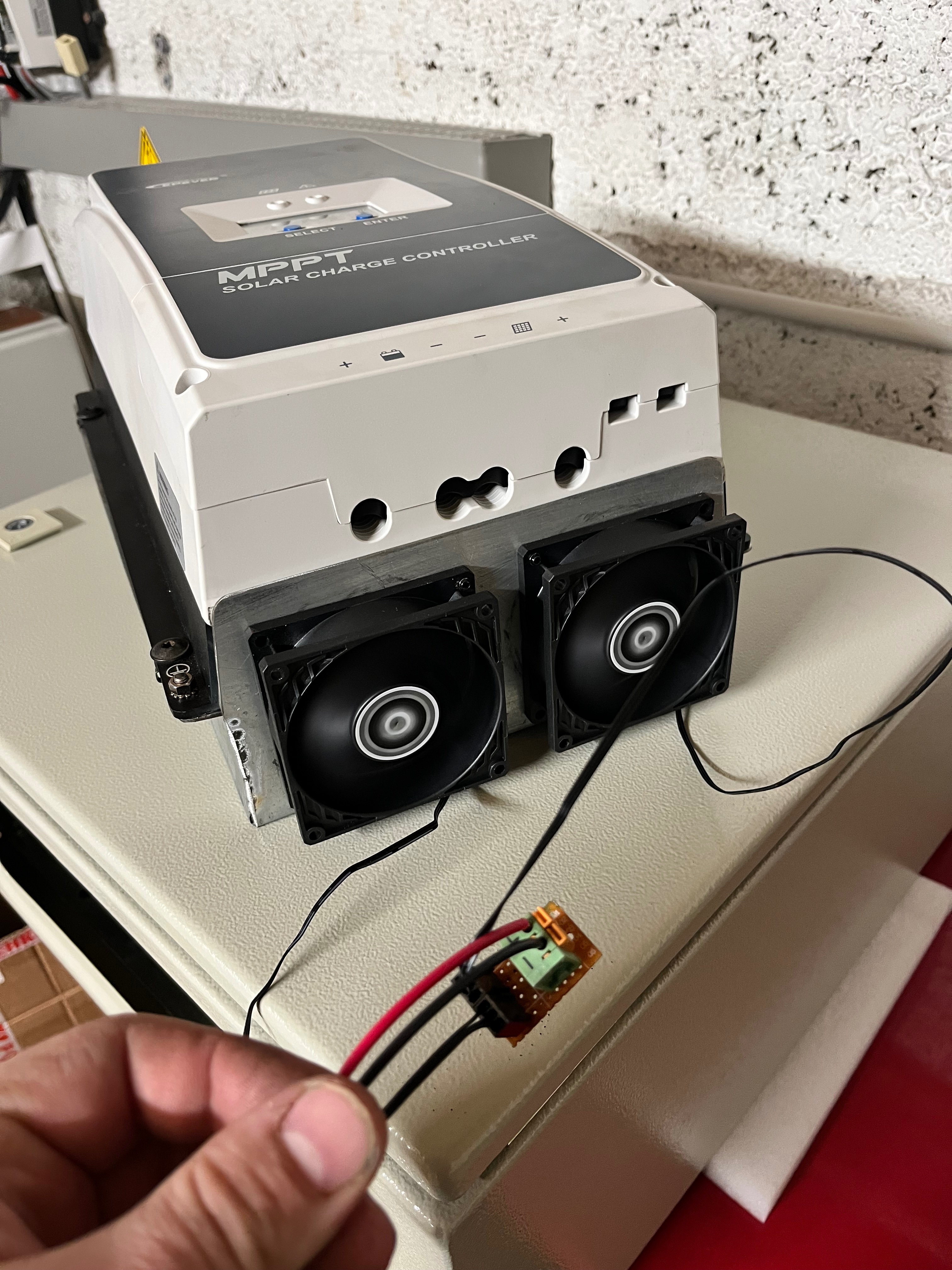

Novy regulator 6415an ma uz hotove chladenie (a take iste pribudne aj na 8415an co mam teraz este zapojenu) a momentalne sa bude system odpajat a prerabat s tym ze sa na minusovy busbar primontuje smartschunt aby meral vykon vsetkych regulatorov co budu.A tiez tam pribudne kontaktor na pripadne odpojenie bateriek (central alebo total stop tlacidlo)

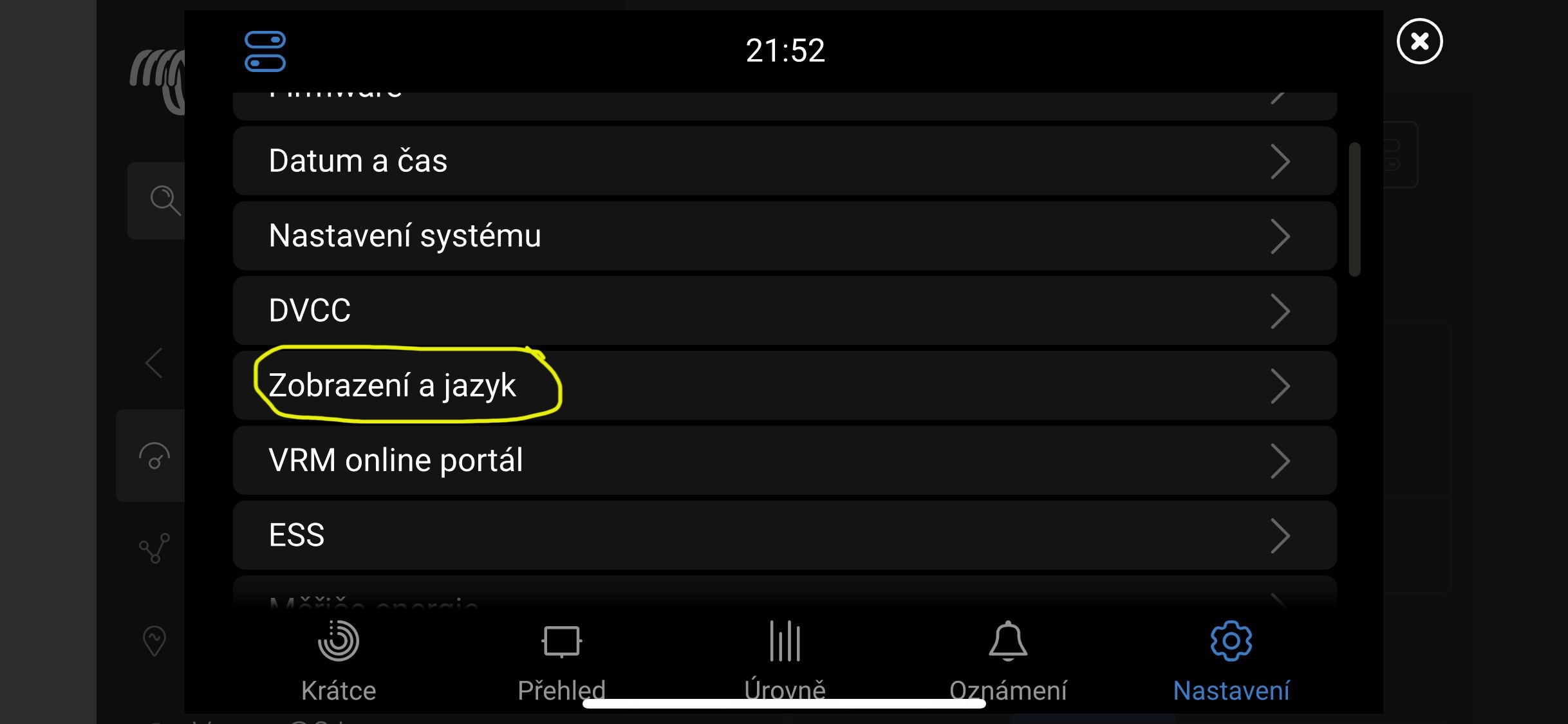

Pěkná práce, tem displej máš přímo na HDMI z Cerba? Mě zobrazuje stále starou barevnou verzi, i po aktualizaci systému. Co mám nastavit pro tmavý mód?

Ked myslys ten tmavy mod tak to najdes v nastaveniach -> zobrazenie a jazyk -> rezim zobrazenia
Edit:
Ak myslys nove gui2 tak si to musis prepnut vo vrm najskor.Nemam uz zapnute pc, na telefone mi to neukaze, ale v principe ked si kliknes na remote console vo vrm tak by ti malo ponuknut ktoru verziu konzoly chces zobrazit.
Edit:
