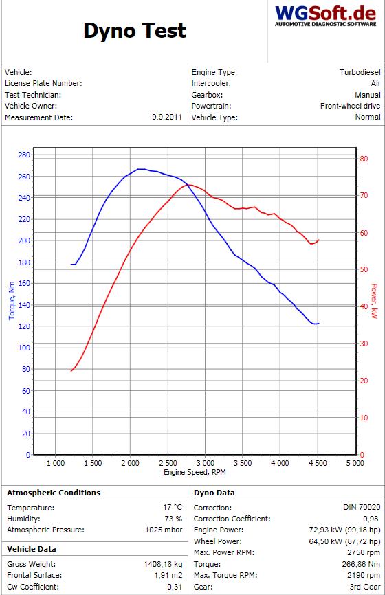

Největší účinnost má motor obvykle v oblasti nejvyššího kroutícího momentu. Výkonovou a momentovou charakteristiku motoru lze poměrně snadno změřit i v amatérských podmínkách s relativně slušnou přesností. Stačí k tomu kousek rovné silnice, bezvětří a znalost několika koeficientů vozu. Sám jsem si ji na svých autech také měřil.
Po srovnání s firemními charakteristikami je na první pohled zřejmé v jakém stavu je motor a jeho komponenty.
Na základě skutečně změřených charakteristik, může řidič dosáhnout při jízdě lepšího využití vlastností řízeného automobilu.
