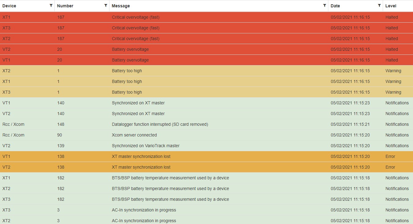

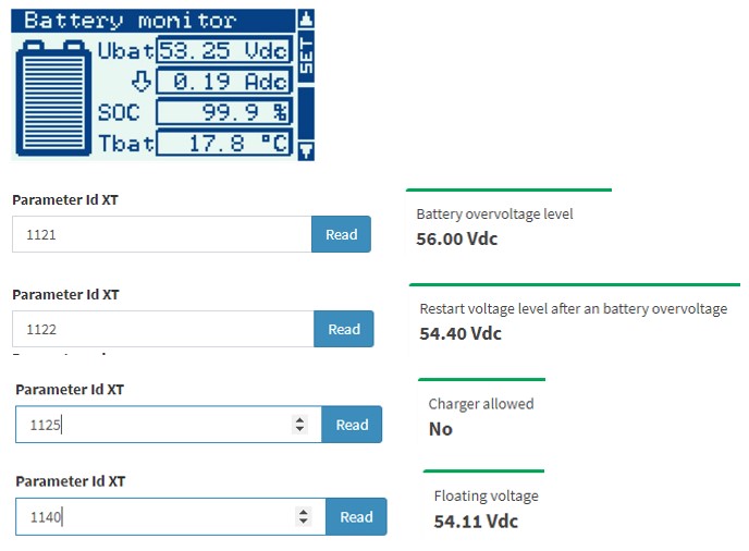

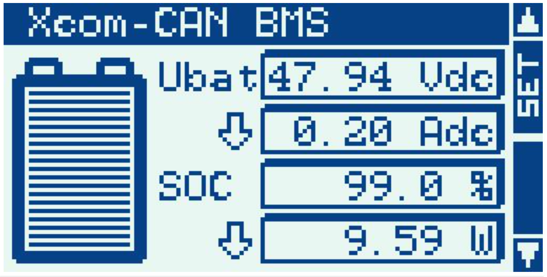

Studer - battery overvoltage
Hmm, po zapojení AC IN mi to začne házet Battery overvoltage a systém se vypne. Je to nějaká začátečnická chyba nebo může nějaká XTM nabíječka mít poruchu, baterie "přebíjet" -> vypnutí?
- DanoP
- Příspěvky: 949
- Reputace:216
- Bydliště: Trnava, Slovensko
Re: Studer informacie
Default nabijac v XTM/XTH ma nastaveny nabijaci prud 50/60A. Je mozne ze CAN activuje nabijanie aj v menici pokial o to poziada BMS cez CAN aj ked je zakazane (skusit bloknut cez Aux nepomoze)? Je v systeme XCom CAN aj BSP?

Re: Studer - battery overvoltage
Studery jsem zapínal tak, že startovaly "do zátěže". Pokud Studery zapnu a až poté připojím zátěž, zdá se, že vše se chová mravně. Takže to je prima (a slavnostní okamžik, kdy barák jede poprvé na Studery), ale proč to předtím házelo právě takovou hlášku?marsal64 píše:Po zapojení AC IN mi to začne házet Battery overvoltage
