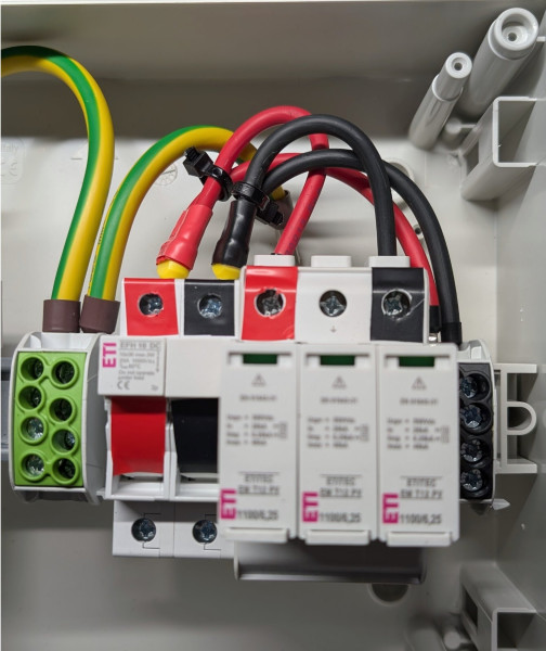

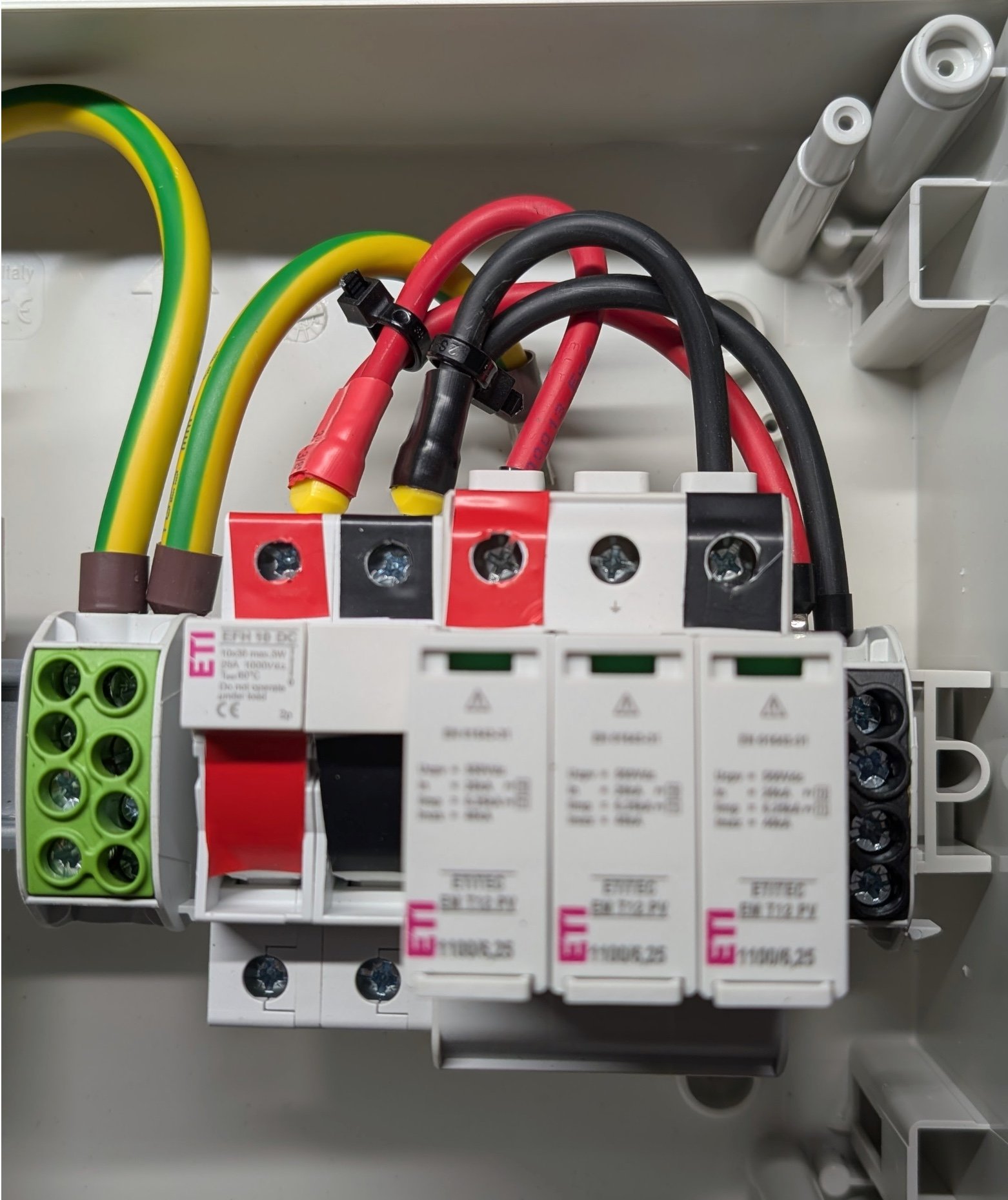

Spravil som dve varianty a povedzte mi prosim, ktora je lepsia, alebo teda co je najlepsie poradie:
1-------------------------------
2--------------------------------(kabelaz porerabam, ked si odsuhlasime poradie, ten cierny hlak si nevsimajte)
S tym, ze teda vstup z panelov ide vzdy na radovu svorku a hore na poistky a vystup do meniča ide vzdy zdola z poistiek.
Dakujem za Vas čas.

No, mas to v oboch variantach zapojene stale rovnako.
Malo by to ist z tych spodkov (vystupov) odpinacov na prepetovku.

Je to jedno, ale lepsi je privod shora a odvod dolu.
Tu prepetovku musis mit na vystupu z toho odpinace. Odpinacem se musi odpojit komplet panely. Tzn. panely privedes shora na vrsek odpinace, pak pokracujes ze spodu odpinace na prepetovku a na vstup jistice, ktery ti tam chybi.
Pokud dojde k aktivaci prepetove ochrany, tak se zkratne vstup regulatoru a to nechces.
Proste se podivej, jak to mam pozapojovane ja, jak jsem daval odkaz.
Mas u tech prepetovek akorat trochu jinak privod zz, uprostred, tak je to takove nesikovne, ale neni prece problem ten zz tahnout primo pod prepetovkou dolu pryc ... Anebo tu cinskou inspiracku.
Ja bych ale kazdopadne nepouzil plastovou krabici, obzvlaste, jestli tohle mas na pude. A rozhodne tam dal jistic na odvod k reglu.

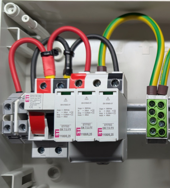

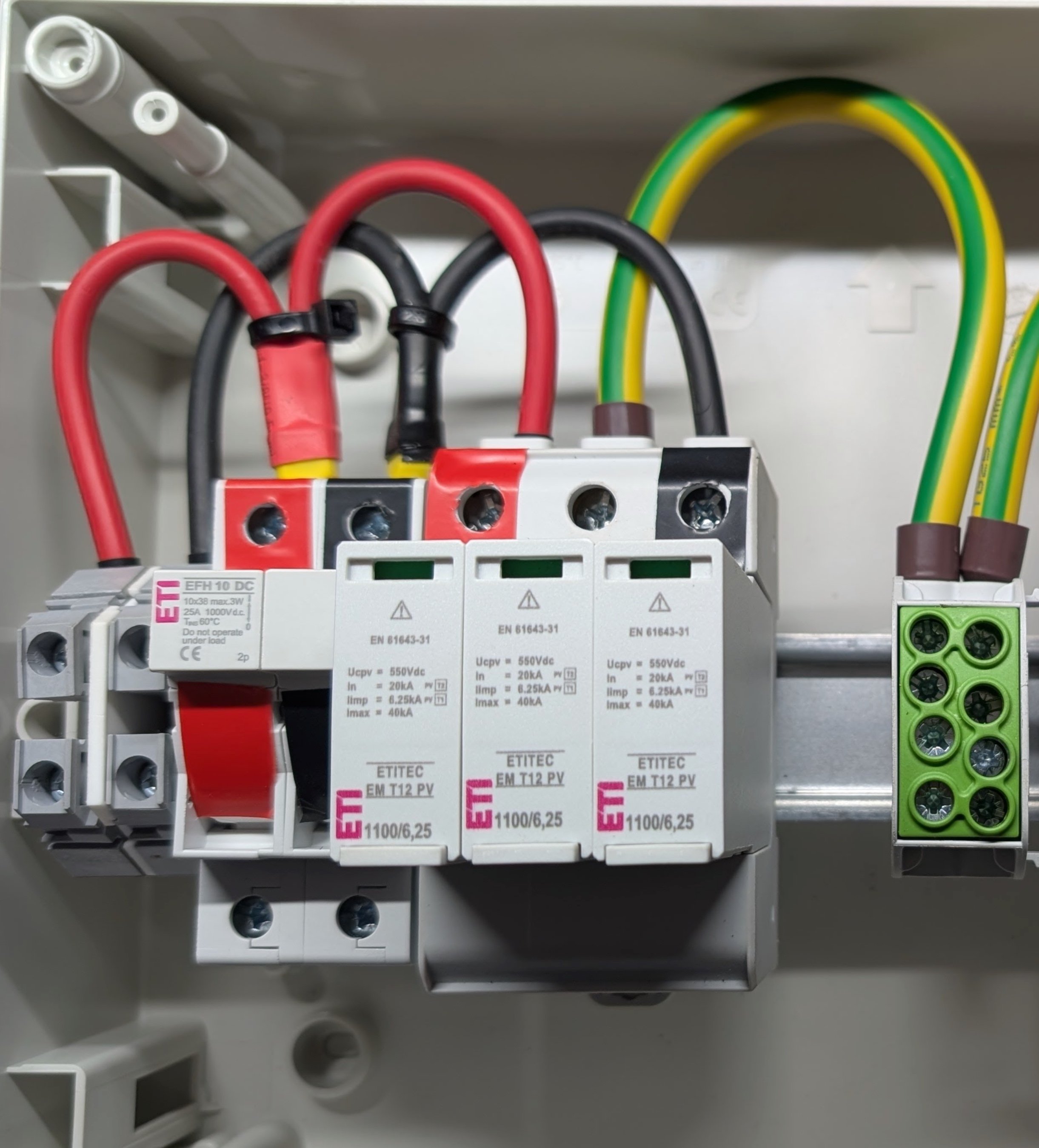

Inac mozno teraz dobre trepnem, ale napadlo mi: mozem dat prepatovku hore nohami?
https://ema-elektro.sk/files/p_2440580/ ... 440580.pdf
Pomohlo by mi to pri organizacii kablov, kedze svorky by boli dole a vyzeralo by to nejako takto: Ci, je to blby napad?

pokud to není zakázaný výrobcem, tak není problém. U některejch jsou dokoncxe popisy obousměrně, aby to nikomu nepřišlo divný. Jisitič naopak dát nemůžeš, ale ne kvůli tomu že by nefungoval, ale je stanoven směr ovládání, kterej by byl naopak.
Ale podle toho tvýho obrázku máš přívod zespodu, tak proč to neotočíš celý? DC jistič musí mít obvykle zajištěn jenom směr proudu, ne vstup a výstup. Zase, mrkni do datasheetu, jestli to tak je. No a výstupní svorkovnici si můžeš ušetřit.

Re: Návrh poloostrovnej FVE pre začínajúceho nadšenca do FVE
Ano, privod bude zdola, kedze rozvadzac je vonku, tak nech tam nejde voda (samozrejme mam prechodky).
Istic asi nedam (mam len ten TOMZN, neviem ci ho pouzit), mam len prepatovku, poiskovy odpinac a nejake svorky.
Ale neviem to cele otocit, lebo poistkovy odpinac musi byt orientovany len jednym smerom a teda mal by mat privod zhora. Zdola bude vyvod na SPD a ta ma opat svorky (aj uzemnovaciu) len hore, tak ma napadlo ju otocit.
Tu je datasheet a teda nikde nevidim, zeby sa to nesmelo:
https://www.etielektroelement.cz/produkty-2/002440580
Ako, kablu mam asi dost, aj dutiniek, mozem to potiahnut za SPD a trochu to ucesat.

ano, ale může mít přívod zespodu? obvykle ano. To je do 120V DC?

U odpínače je jedno kam je přivedený přívod ale pokud je zhora tak když je vyklopená pojistka není na ní napětí od stringu, proto se doporučuje zapojit to takto. Obrázek jen označuje kde je to rozpojené

ano, to lze udělat i když to stíží čtení popisků, např. když se tím zkrátí uzemňovací kabel.Ghost86 píše: úte kvě 12, 2026 2:46 pmInac mozno teraz dobre trepnem, ale napadlo mi: mozem dat prepatovku hore nohami?
