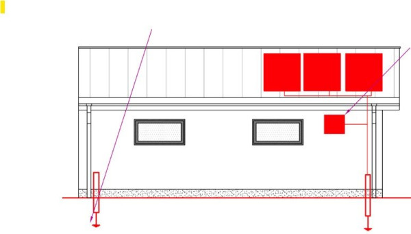

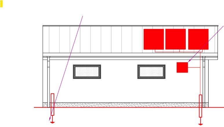

Je (resp. bude) to pomerne blizko seba. Urcite je to vyrazne nenej ako 10m. Regulator bude na tej istej stene z vnutra. Priblizny obrazok:
