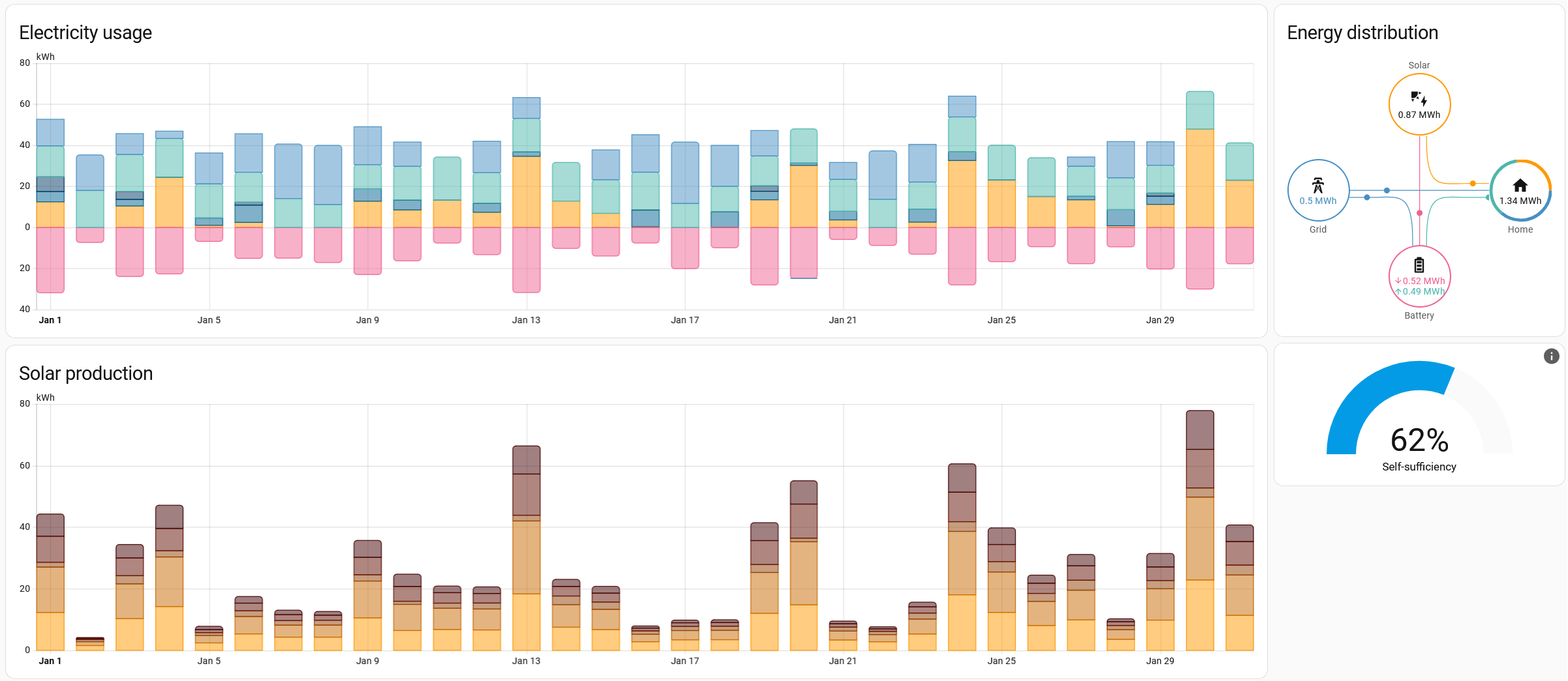

- Příspěvky: 5179
- Reputace:1036
Re: elektrárna pro skleník
Letošní leden byl celkem dobrý. Solární výroba v něm vypadala takto, ale přesto by u nás pro ostrovní provoz bylo potřeba podstatně snížit spotřebu - početná rodina a vůbec se nešetří, takže cca 40 kWh denně. Ti úsporní by asi už mohli fungovat ostrovně.
- Valdano
- Příspěvky: 2683
- Reputace:334
- Lokalita: Česká Lípa
- Lokalita:Česká Lípa
Jen pro info "Český soběstačný dům" má odhadovanou denní spotřebu cca 26kWh a dle provozního návodu obsahuje kromě ostrovní FVE ještě další dva zdroje elektřiny, a to ručně startovanou elektrocentrálu a stirlingův generátor. Celoročně v době nízkých osvitů přes den v době nabíjení bateriového uložiště je v provozu společně s FVE stirlingův generátor a v zimě může být ještě navíc jako doplněk provozována elektrocentrála, která mimo to slouží i jako záložní nouzový zdroj v případě poruchy měničů.
