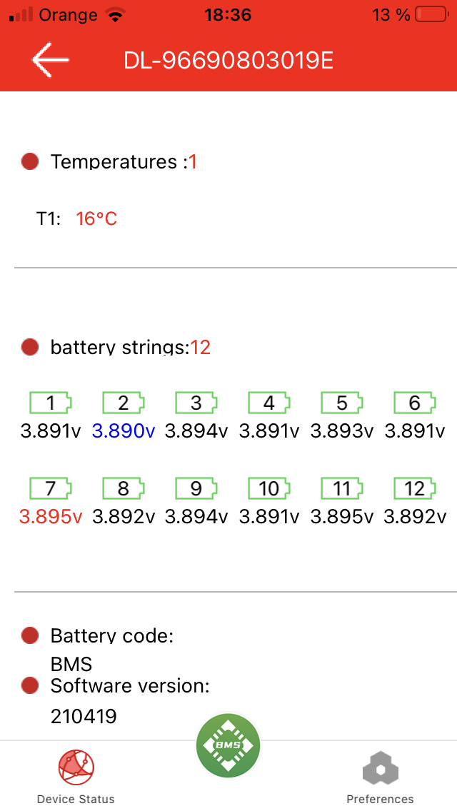

Re: batérie z automobilu tesla
Asi to také hrozné s tým ohrievaním nebude. Uvidíme v lete a pri väčšej výrobe a záťaži . Dnes iba 7 kwh z PV a stále majú 16 Celzia. Vlastne im je zima, chúďatká.
