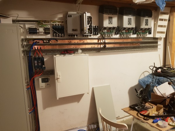

Tohle dělá >marsal64 rovnou na 3f,ať máš představu kolik místa to zabere a má šikovně dané šíny.V pravo 3x XTM400-48 a v levo od nich dva regulátory na panely.
https://forum.mypower.cz/download/file.php?id=21761&t=1
A tady zase >redcrown přehání
s 4 x XTM: https://forum.mypower.cz/viewtopic.php? ... 60#p141074

tohle jsou pěkný příklady, mashal má přípojnicovej rozvod a redcrovn rozvaděč a připojení kabelem...
Ještě bych doporučil do toho hlavního rozvaděče nějakej kabel pro spínání nějakejch spotřebičů , třeba 5x1.5mm2, a kolikrát se hodí i nějaká komunikace, takže třeba 2x UTP v husím krku není spatná věc. Já podobný věci těžko dodělával do hotovýho baráku.

Já mám také na cestě čtvrtý XTM, heč.marko250 píše:A tady zase >redcrown přehánís 4 x XTM

Chlapi, vy už jste jinej levelmarsal64 píše:Já mám také na cestě čtvrtý XTM, heč.marko250 píše:A tady zase >redcrown přehánís 4 x XTM

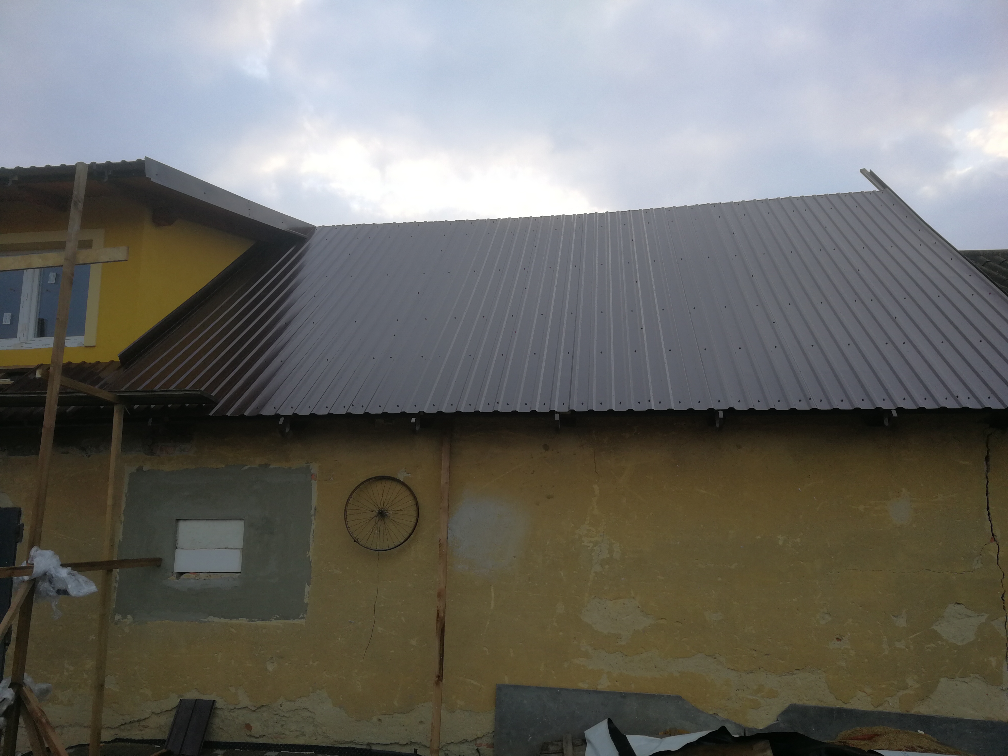

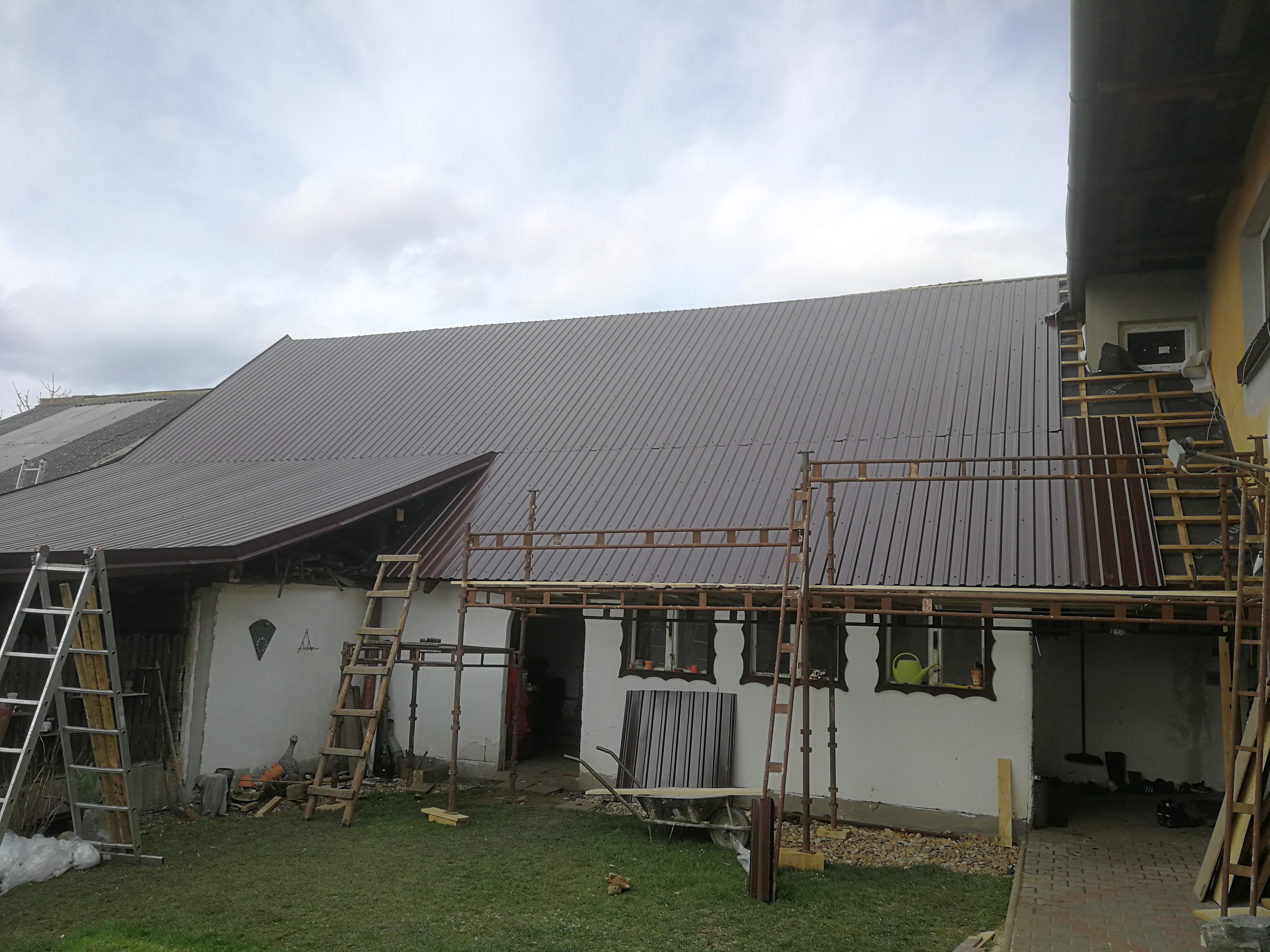

Tak si jdu pomalu za svým... Střechy pro první fázi již dokončuji. Jakmile se z toho trochu vzpamatuji a přestane všechno bolet, tak příjde na řadu fotovoltaika. Chráničky protáhnu v trapézu v hřebeni...
Jen jsem se chtěl připomenout, že se neflákáme a myslím to vážně

Edit: střecha pěkná, bude asi spojená s bleskosvodem, a budeš řešit ty stejný problémy jako quickyprd, tj přepěťovky 25kA, pospojování CY 25mm2 a podobný další drahý věci, který zdaleka překonají rozdíl ceny nevodivé střešní krytiny...

Nevodivá střešní krytina by bohužel potřebovala nové krovy, což je zase finančně jinde. K tomu mě čeká ještě eternitová hlavní střecha 340m2, což bude tak Mega, na to si již svépomocí netroufnu v takové výšce...
Nicméně elektrárna taky již jede a finančně jsem to stihl všechno za 5minut 12.
