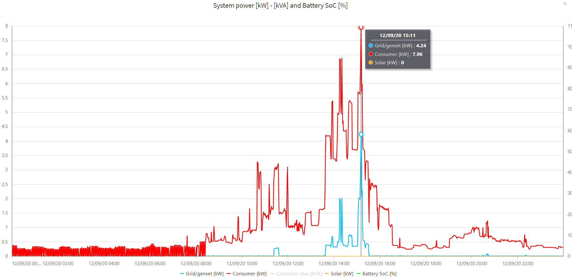

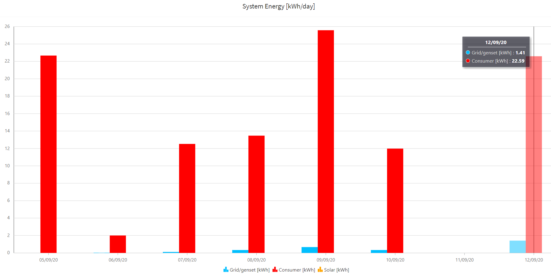

grafy za vcera, vyzera, ze studera sa oplatilo kupit, potreboval vcera len 1.41 kWh z DS z 22.59kWh (6%) a nesetrili sme ho (predtym aj 5kWh na menej narocny den), je cas zapojit Axperta na nabijanie auta/indukcnu varnu dosku, idem nato

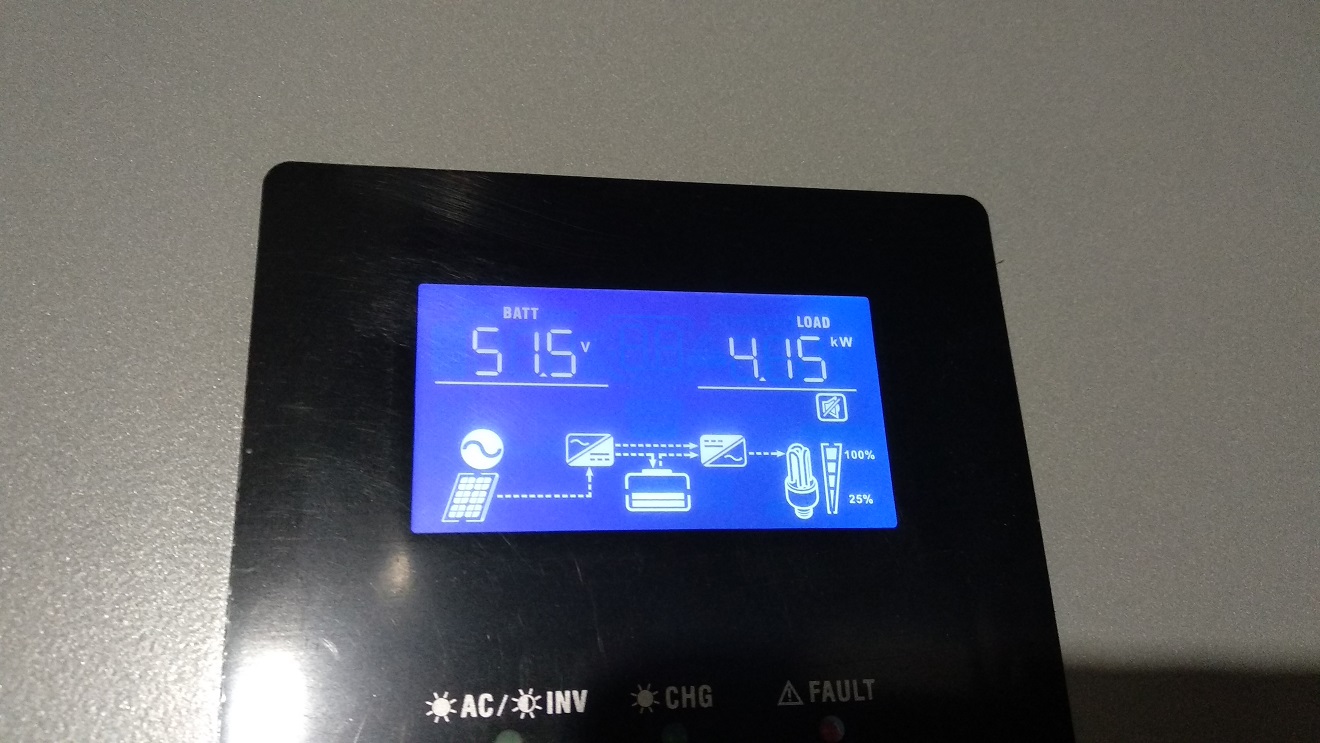

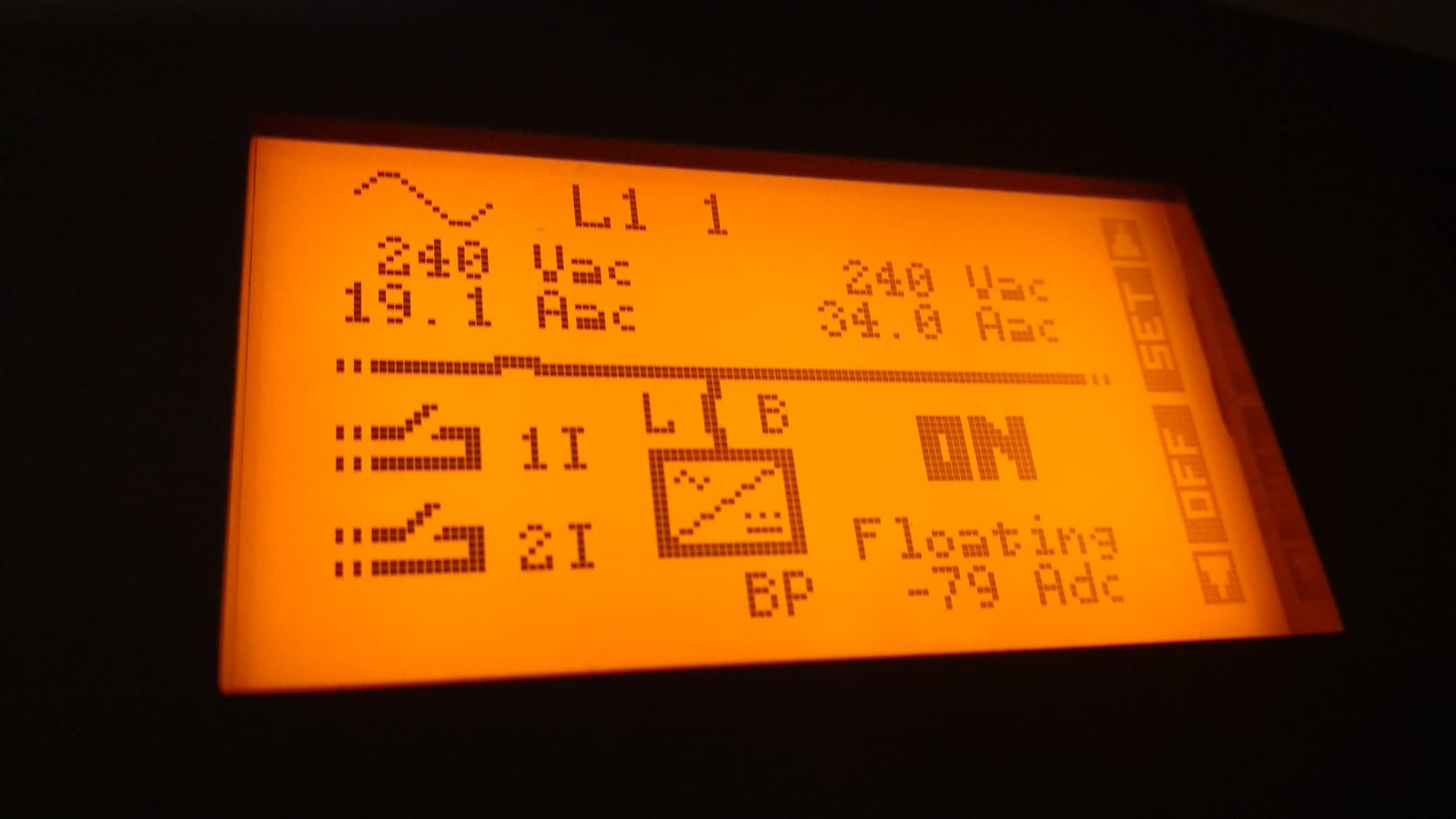

rano sa zadarilo, uz mam Axperta PIP 40408MS tiez zapojene, taha elektromobil / polovicu indukcnej varnej dosky. Ked ide 10A do auta, a jedna stredna indukcia naplno, vid fotka, akurat sa neprepne na DS.
