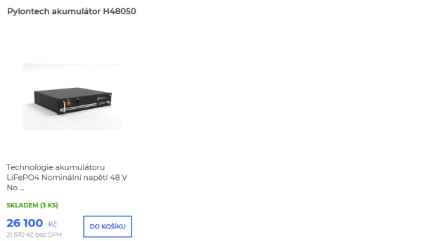

Re: Jak to vidíte po letech - s výhledem do budoucnosti?
Jé, ty zase kecášmarko250 píše:...

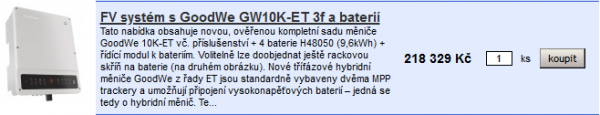

Tu offiko 3f 10kW s pidi baterkou co nepude jednoduše rozšířit díky HV pod 500tKč asi sotva někdo pude a za polovinu této částky se dá vybudovat 10kW 1f s 20kWh baterkou,10kWp,ale svépomocí bez certifikátů a požehnání čezu.
Hele i nejdražší solárnickej eshop na světě, pan Kolařík, má v nabídce set 10kW hybrid + 10kWh HV AKU za pár šupů:
https://ostrovni-elektrarny.cz/index.ph ... -a-baterii Ta 10kWh HV baterka se dá rozšiřovat po jedné 2.5kWh cihle, která stojí 26 tis Kč: Drahé rozšíření (vždy po dvou cihlách, 5kWh za 50 tis Kč) nastavá až při překročení 20kWh kapacity baterie. Což ale s hybridem pravděpodobně nebude nikdy potřeba.Narozdíl do ostrova, kde baterek není nikdy dost.
Panely a dráty stojí stejně, pro ostrov nebo přifázovaný hybrid. Takže za bratru 300 klacků mám super elektrárnu, která je téměř bezobslužná a po každé výplatě si ji můžu rozšiřovat o jednu tuhle baterku a pár panelů.
Pokud si Plazivec koupil nové BMW X5, které stojí v základu 2 mega a parkuje to v třípatrovém RD, tak asi nevydělává 30 tisíc měsíčně, ale řádově více. Tudíž by mu neměla vadit ani vyšší jednorázová investice do FVE, která ale v delším horizontu přinese mnohem větší užitek, než nikdy nekončící ostrovní bateriová skládačka.
- Reputace:523
Koukal jsem i na mypower shop, a čoveče tam ho maji taky
https://shop.mypower.cz/fv-system-s-goo ... terii-3493
A 220tKč jen za objednávku z shopu krabice měniče s 3.3kW na fázi s 9.6kWh baterkou,to je jako OK jo a kde je zbytek FVE i s razítkem instalace a revizí?To že tam je napětí baterky od 180>550V to považuješ za dobře rozšiřitelné,on existuje 180>550V Pylontech,to mi teda asi ušlo? Když za 250tKč má 10kWp panelů+10kW měniče+20kWh lifepo4 v 48V dobře rozšiřitelných+konstrukci+dráty+paliče+přepínače,jištění,prostě komplet krom práce?
Já mám 42kWh protože byly k dispozici,mimochodem jsou úplně zbytečné,v zimě je není čím nabít.Tady bych volil raději přepanelování než tak velkou zásobu.Ale zase těm baterkám bude proudově líp a v meziobdobí se to uplatňuje.
