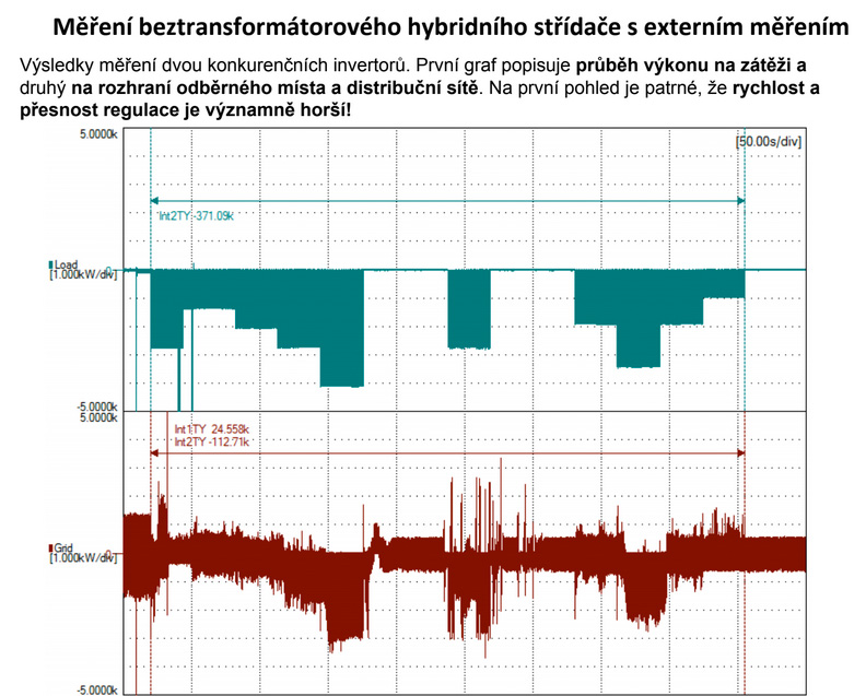

Data z měřrní "těch horších" střídačů z pohledu distributora

Re: Jak ČEZ pozná přetoky energie
Bylo by možné zveřejnit typy střídačů, které byly takto změřeny? Případně alespoň typ toho dobrého?
Měření toho "lepšího měniče" s neměřitelnými přetoky do sítě připojeného jako mikrozdroj do 10kwp.
A zřejmě ten "horší" měnič montuje (bude montovat) i ČEZ:
https://forum.mypower.cz/viewtopic.php? ... 908#p67096
Uhádl jsem dobře ten "horší" měnič?
Takže bych se přestal honit za ms které elektroměr ani nezaznamená a navíc je montuje i dceřiná firma distributora ukryté ve skříni "od lednice"
Přetoky se pohybují kolem 1 až 4kWh za měsíc dle toho jak si kdo pohraje s kalibrací, ale za to se neplatí žádná sankce, můžete dodat klidně i 1MWh bez povolení, sankce se platí pouze ze čtvrthodinové maximum přetoku, více zde:
Dceřiná firma distributora nabízí "ledničku" s bohužel ještě mnohem horšími střídači, navíc s účinností 91% a spotřebou na prázdno 80W, které navíc nevyhovují ani "Zelené úsporám" C.3.5, C.3.6, C.3.7.
Je to jen otázkou času, kdy budou donuceni změnit technologii. Pokud bude "výrobna" připojena v klasickém režimu s přetoky, je třeba počítat do budoucna s tím, že se budou pravidla požadavků na negativní vlivy na kvalitu sítě postupně zpřísňovat. V nedávné době byly některé firmy dokonce donuceny vyměnit již namontované střídače pod výhrůžkou že, jim je jinak distributor nepřipojí, pokud nebudou splňovat určité parametry . viz. příloha. Z tohoto důvodu připojujeme většinu instalací do 10kWp jako mikrozdroj (max. 16A na fázi, 0 přetoky) se střídačem, který umí zajistit naprosto nulové přetoky (viz. obrázek výše - 2ms přechodový jev). Nehrozí tak riziko budoucího vracení dotací u C.3.5 - C.3.7 kvůli překročení více než 30% dodávky vyrobené elektřiny do sítě.
By mne zajímalo, jak to funguje, když to zabrání přetoku za desetinu sinusovky. To mi přijde jako dost nemožná hodnota. Za tu dobu snad ani nejde poznat, o kolik je fáze posunutá, tedy kam vlastně ta enegie teče.
Graf pretoku od Studeru uz tu je, ted by me zajimal jeste Victron. Nemeril nekdo tento menic?
Jinak ja a myslim ze spousta ostatnich je rada ze se tu tyto informace objevi.
