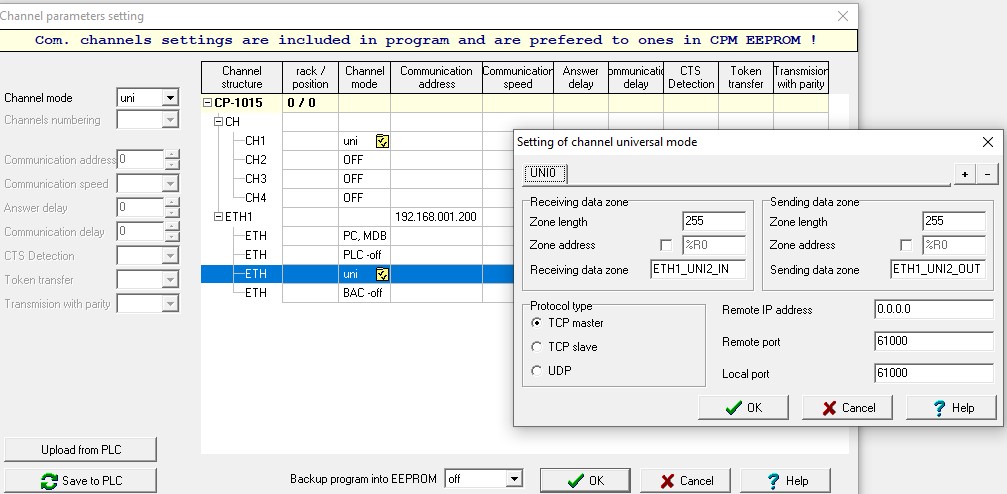

Tak hned další začátečnický dotaz. Nedaří se mi poslat email
Mám 1015, nastavení kanálu viz obrázek.
Můžu posílat přes smtp.t-email.cz bez autentifikace, zkouším to takto (akce přes DoMail): Ale přiznávám, že spíše experimentuji, než bych to více načítal. Tady je poněkud nevýhoda Foxtrotu: pokud dám do Google "send email Arduino", jsem hned doma...

Re: PLC Tecomat Foxtrot
V napovede jsou i funkcni priklady. Jsem jen na mobilu ted. Budu u PC az zitra.
Tak jsem mailování s Foxtrotem zprovoznil
. V nastavení karty musí být v mém případě ETH1_UNI0, v manuálu, ze kterého jsem čerpal, je příklad pro jiný modul než mám já :-/

Přesto mi to ale nedá: kdy dává tedy smysl udělat nějaký task jinak než FreeWheeling?
Jde mi samozřejmě o to "Activated by..."
- Task.jpg (48.85 KiB) Zobrazeno 1190 x
