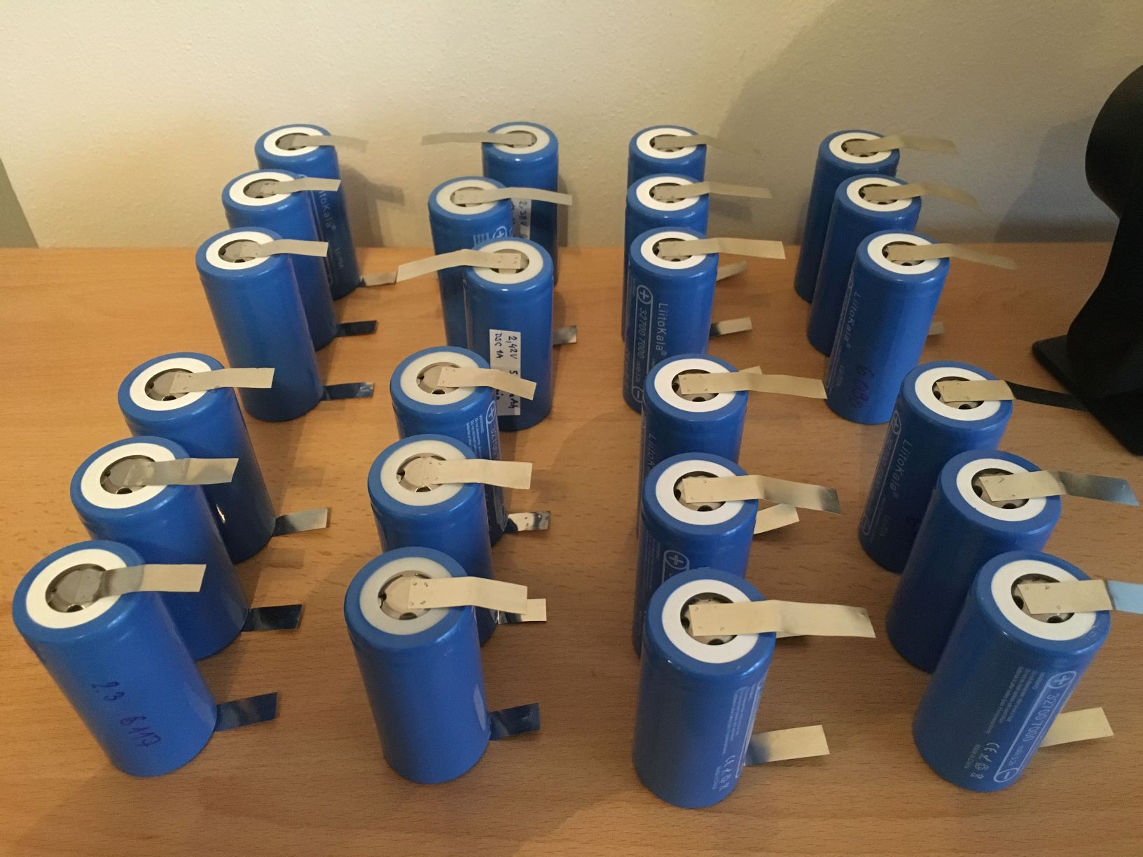

Tak jsem dokončil testování první várky těchto LiFePOček z Ali: 24 kousků, všechny, až na dvě, mají kapacitu nad 6Ah, přesněji v rozptylu 6069 - 6226mAh. Ty dvě mají jedna 4509 a druhá 5175mAh. A další várka je zaplacená, zabalená a je na cestě: 40 kousků. Celkem tedy 64 ks a asi ještě budu něco doobjednávat, čekám na vyjádření prodejce, co s těmi dvěma slabšími kousky. Výsledek by měl tedy vypadat takto: 16S4P, tj. 48V 24Ah.

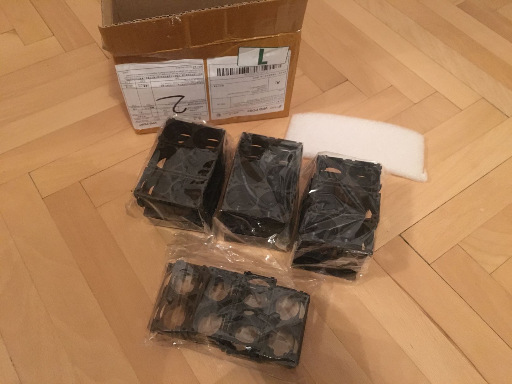

A od včerejška u mne doma i sada 64 držáků na model 32700, abych už mohl začít skládat baterii. Dorazily vcelku rychle, za 3 týdny od objednání.

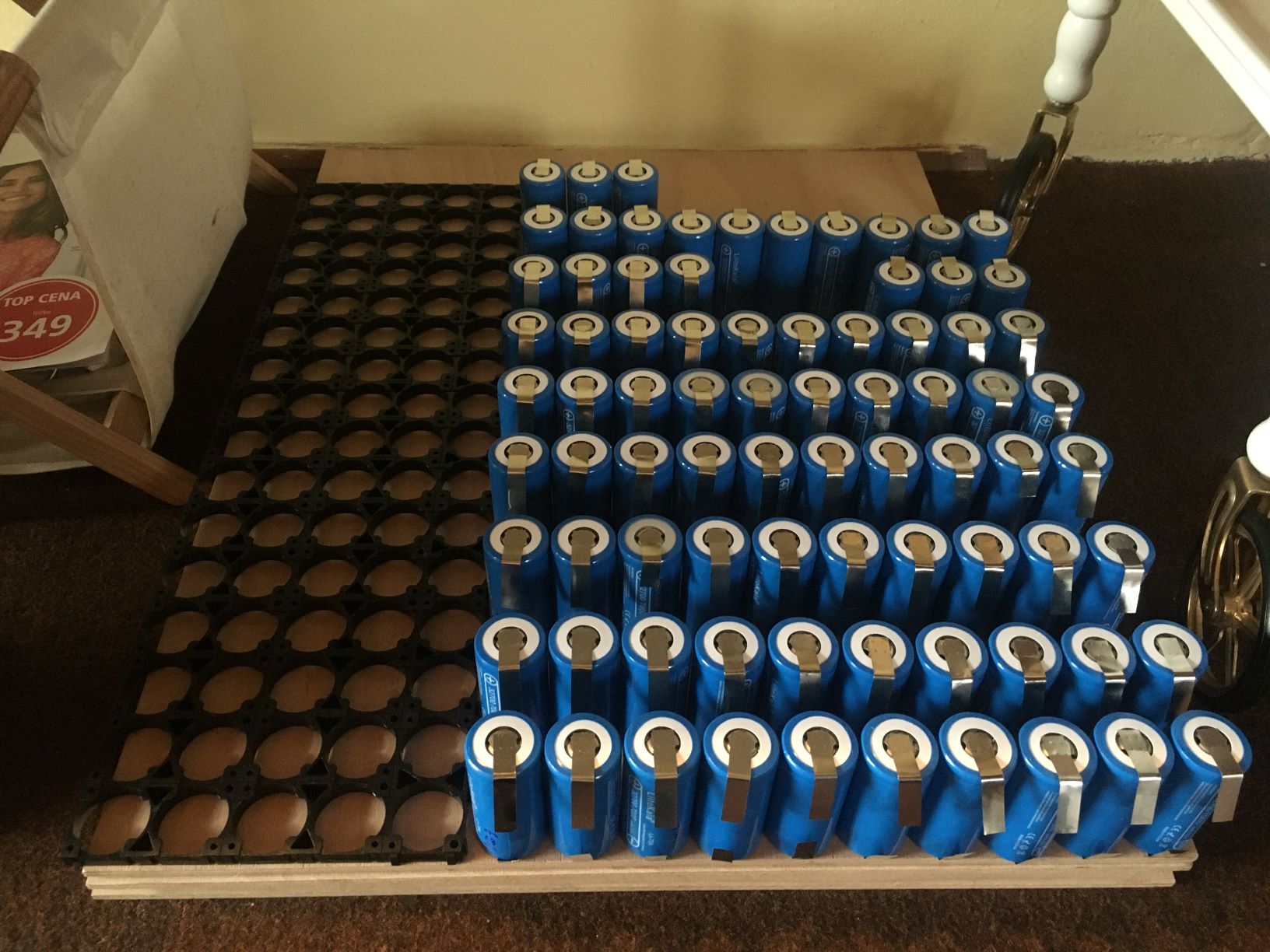

Tak od včerejška všechny změřeny, roztříděny a připraveny ke složení do baterie se zapojením 16S5P, takže výsledek bude 48V/30Ah. Už se těším. Kapacity při měření v rozptylu 6001 - 6271mAh. Čtyři kousky jsem vyselektoval jako slabší, ty zbyly na hraní.

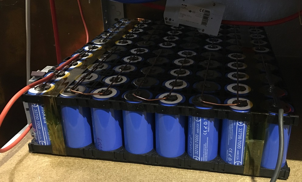

Takže nakonec jsem je složil a do elektrárny zapojil až 21.10. Tak to trvalo trochu déle než jsem měl v úmyslu. Zatím fungují bez BMSky, tak přišla až 28. Ale zatím čeká na připojení.

Není ten drát mezi články zbytečně tenký?
- Emaxkuba
- Příspěvky: 40
- Registrován: čtv úno 21, 2019 10:29 am
- Reputace:2
- Lokalita: Strančice
- Výkon panelů [Wp]: 7400
- Bydliště: Chata Svojšovice
- Lokalita:StrančiceSystémové napětí:48VVýkon panelů [Wp]:7400 Kapacita baterie [kWh]:30
Re: Lifepo4 z Aliexpresu
Je to 2,5mm2, na těch 30A tak akorát.
