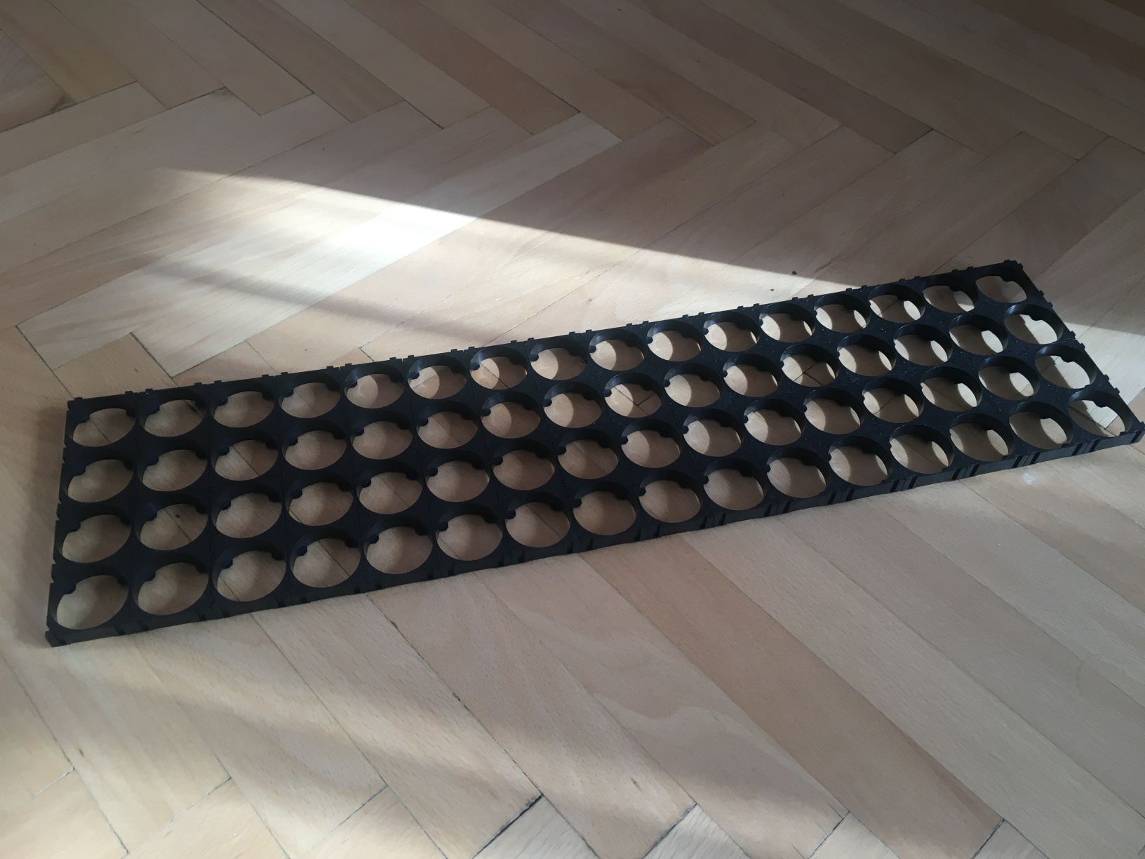

A od včerejška u mne doma i sada 64 držáků na model 32700, abych už mohl začít skládat baterii. Dorazily vcelku rychle, za 3 týdny od objednání.
