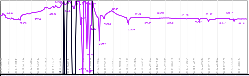

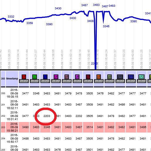

Jsou radosti, ale i starosti.
Ve čtvrtek jsem pozoroval takovou neobvyklou anomálii: Celkové napětí mě několikrát rapidně kleslo, a to bezdůvodně (nebyl žádnej odběr max. 100w)
Důvod byl, že dva články měly nějakej kolabs.
Článek č.3 modrej
Článek č.6 fijalovej Stako se to v době delšího balancování (černá - balancování) Ta poslední špica na 48,872V ani neím proč a co.

Re: 580Wp Mokrá-Horákov
Taková rychlá změna napětí článku je nepravděpodobná. Já bych hledal chybu někde ve špatném kontaktu nebo rušení.
Taky se mi to moc nezdá. Pokud to dobře měří, pak může být problém v balanceru.

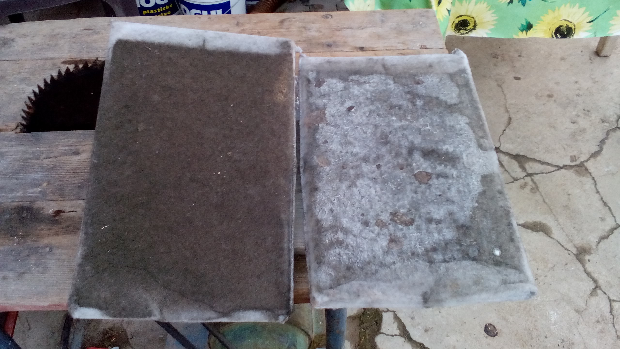

Rekuperace
Dnes jsem konečně vyměnil filtry v rekuperaci
Děs a hrůza

Rekuperace
Šijete si někdo filtry sám?
Kde kupujete tkaninu? Já totiž nevím jakou mam koupit. Moje je síla asi 6 - 8mm.
Jak často měníte?

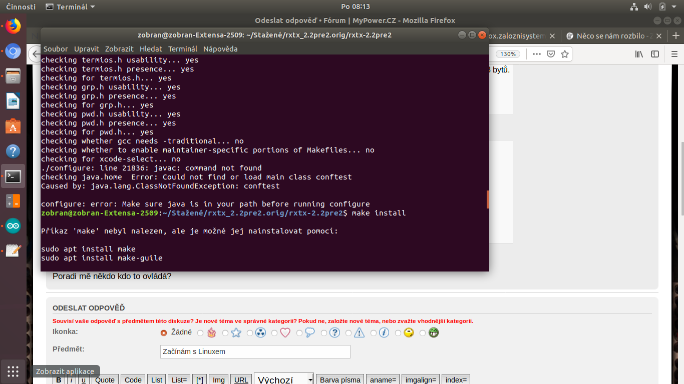

Začínám s Linuxem
Před týdnem jsem si nsinstaloval Linux Ubuntu 18.04.2 LTS a jsem z toho trochu nešťastnej.
Nainstaloval jsem Arduino IDE ( z Ubuntu software arduino-mhall119) a nedovedu nic nahrát na Arduino uno (klon z číny), asi nějakej problem s USB
Na internetu je hodně návodů, ale nic mě nejde. Asi su na to blbej.
Poradi mě někdo kdo to ovládá?
Postupoval jsem podle návodu v odkaze ale nevím si rady s tímtoArchiving built core (caching) in: /tmp/arduino_cache_132537/core/core_arduino_avr_uno_5ae566d2b74f299eedfb0fc6b9173d06.a
Projekt zabírá 928 bytů (2%) úložného místa pro program. Maximum je 32256 bytů.
Globální proměnné zabírají 9 bytů (0%) dynamické paměti, 2039 bytů zůstává pro lokální proměnné. Maximum je 2048 bytů.
avrdude: ser_open(): can't open device "/dev/ttyUSB0": Permission denied
Problém s přenosem dat na vývojovou desku (board). Na http://www.arduino.cc/en/Guide/Troubleshooting#upload naleznete další doporučení.
U $ ./configure (follow the instructions) jsem zkončil a nevin co dálWith the packages installed, proceed to build and install rxtx.
$ tar -xzvf rxtx-2.1.tar.gz
$ cd rxtx-2.1
$ make install (gmake if your system uses that convention)
Read "R. How can I use Lock Files with rxtx?"
SPusť arduino takto:
sudo ./arduino
zadaj heslo roota
ak nemáš make
tak:
sudo atp install make
zadaj heslo roota
sudo ./arduino
zadaj heslo roota
ak nemáš make
tak:
zadaj heslo roota
Jsem na to levej, Linux snad nepochopím, je snad jen pro odborníky?zobran@zobran-Extensa-2509:~$ sudo ./arduino
[sudo] heslo pro zobran:
sudo: ./arduino: příkaz nenalezen
zobran@zobran-Extensa-2509:~$ sudo atp install make
sudo: atp: příkaz nenalezen
Pardon, som sa zmýlil: apt nie atp
A k arduinu:
Treba ísť do adresára, kde to je:
/home/tvoj_user/arduino/arduino-nightly
napr. cd /home/petrz/arduino/arduino-nightly
a tam spustiť:
sudo ./arduino
DOS, Linux, cmdline vo WIN, to je pre tých, čo radšej píšu ako klikajú
A k arduinu:
a tam spustiť:
sudo ./arduino
Psaní mi nevadí, kdysi dávno mě chtěly naučit DOS a néco málo si i pamatuju.
Arduino IDE jsem nakonec rozchodil, ale nevím jak. Kdybych to měl zopakovat, nebo popsat jak, tak sám nevím.
Problem vyřešen, sice nevím jak, ale funguje to.
I tento návod jsem zkoušel několikrát, možná jsem někde dělal chybu.
A najednou to začlo fungovat.
Ted zháním informace o instalaci Minecraftu na ubuntu-foru
S komunikací na arduino jsem taky kdysi bojoval, je potřeba jenom přidat to ide do skupiny dialout. A nebo to spouštet jako root, ale to je potenciální bezpečnostní riziko, když potřebuješ otevřít jenom port třeba takhle: příp USB1, záleží, kde se ti arduino připojilo.
Kód: Vybrat vše
sudo chmod a+rw /dev/ttyUSB0ostrov skoro 8kWp neustále ve stádiu zrodu: smartshunt(ex WBJR), MPPT150/45, MPPT 250/100(ex midnitesolar 150 clasic lite), 16S a různě P cca 340Ah Winston, MP II 5000,( ex Powerjack 8kW, ex samodomo cca 4kW). 48V DC rozvody a spotřebiče.
