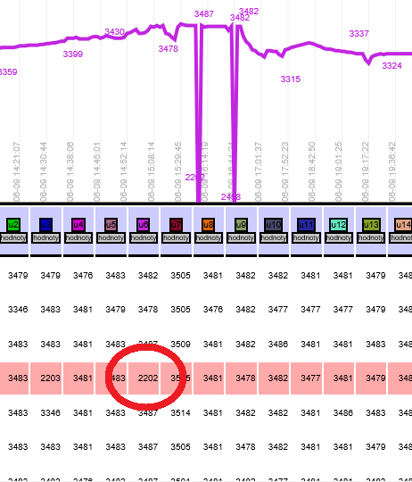

Ve čtvrtek jsem pozoroval takovou neobvyklou anomálii:
Celkové napětí mě několikrát rapidně kleslo, a to bezdůvodně (nebyl žádnej odběr max. 100w)
Důvod byl, že dva články měly nějakej kolabs.
Článek č.3 modrej
Článek č.6 fijalovej
Stako se to v době delšího balancování (černá - balancování)
Ta poslední špica na 48,872V ani neím proč a co.
rva
Příspěvky: 4430
Reputace: 791
Výkon panelů [Wp]: 46000
Kapacita baterie [kWh]: 40
Re: 580Wp Mokrá-Horákov
Nový příspěvek od rva »
Taková rychlá změna napětí článku je nepravděpodobná. Já bych hledal chybu někde ve špatném kontaktu nebo rušení.
vata
Příspěvky: 1406
Registrován: pon zář 12, 2011 11:32 am
Reputace: 93
Nový příspěvek od vata »
Taky se mi to moc nezdá. Pokud to dobře měří, pak může být problém v balanceru.
