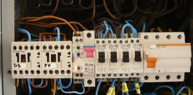

Přepínač sítí - stykače udělané podle Vaty

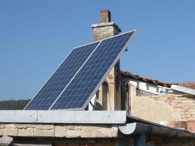

první fotečka panelů To je míst zatím provizórní, dodělával jsem střechu, a až bude trochu času tak panely pujdou na střechu.

Mimochodem - ten stykačový přepínač vymysleli jiní, klasikové jako luge a bert - já si jej ovšem potřebovala první namalovat, protože neoplývám dostatečnou elektrikářskou představivostí

Dík tomu krásnýmu popisu coo jsem našel u tebe, to prostě mám. luge a bert snad odpustí malou chybyčku

Pozor, takto brzo ulétnou...petrzobran píše:první fotečka panelů To je míst zatím provizórní, dodělával jsem střechu, a až bude trochu času tak panely pujdou na střechu.
Mluvím z vlastní zkušenosti.
Fest přidělat, opravdu hodně fest.

Mam to zatížený 80ti kg. Vichřice co tady byla o vejkendě to nezfoukla, v TV hlásili až 85 km/hMarek_Kuřim píše:Pozor, takto brzo ulétnou....petrzobran píše:první fotečka panelů To je míst zatím provizórní, dodělával jsem střechu, a až bude trochu času tak panely pujdou na střechu.

80kg je na 2 panely myslím málo, tak 2násobek bych považoval za bezpečné, kór když je to takhle na výšku postavené.petrzobran píše:Mam to zatížený 80ti kg. Vichřice co tady byla o vejkendě to nezfoukla, v TV hlásili až 85 km/h
