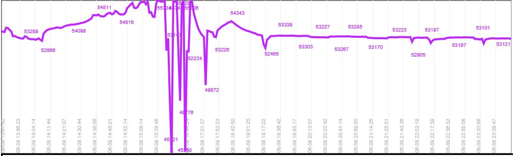

Jsou radosti, ale i starosti.
Ve čtvrtek jsem pozoroval takovou neobvyklou anomálii: Celkové napětí mě několikrát rapidně kleslo, a to bezdůvodně (nebyl žádnej odběr max. 100w)
Důvod byl, že dva články měly nějakej kolabs.
Článek č.3 modrej
Článek č.6 fijalovej Stako se to v době delšího balancování (černá - balancování) Ta poslední špica na 48,872V ani neím proč a co.

- Příspěvky: 4530
- Reputace: 824
Re: 580Wp Mokrá-Horákov
Taková rychlá změna napětí článku je nepravděpodobná. Já bych hledal chybu někde ve špatném kontaktu nebo rušení.

- Příspěvky: 1406
- Reputace: 93
Taky se mi to moc nezdá. Pokud to dobře měří, pak může být problém v balanceru.

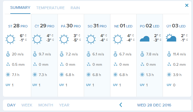

Po desetedením temnu to vypadá zajímavě. podle předpovědi až do neděle 7 hodin
