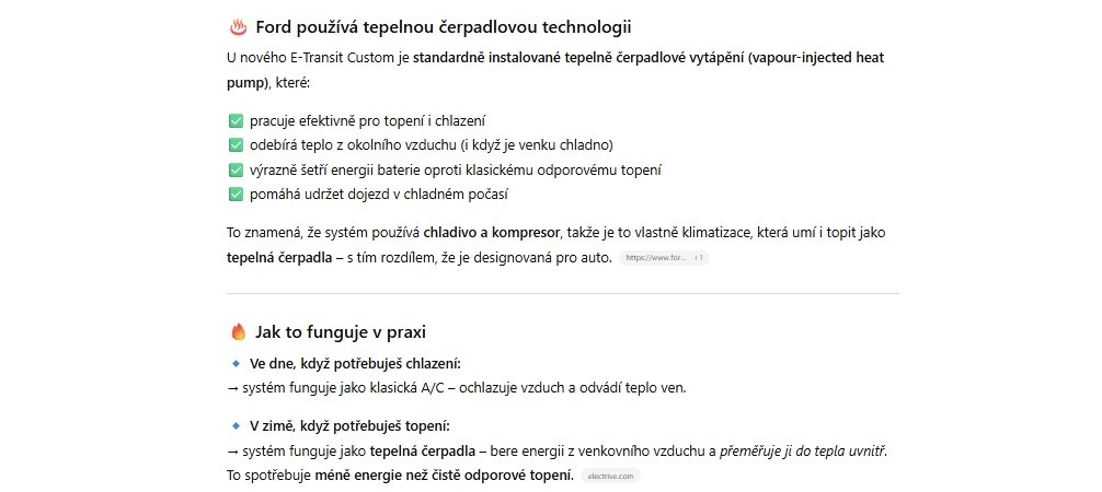

Tohle píše ,,ta chytrá - umělá"
Ale já se v tom zas tak moc nevyznám - co vnímám jsou 3 tlačítka na displeji pro topení : A/C topení / topení / topení sedaček

S tim to topením je to složitější. Jasný tepelko pokud máš má lepší účinnost než odporové topení. Auto i když má tepelko, tak má i odporové topení. Někde jsem četl, že to tepelko nejede hnedka a první jede odporové topení a po nějaké chvíli si sepne to tepelko. Na otazku co je nejvýhodnější není snadná odpověď. Ano topení koeficientem s tepelkem by mělo být nejvýhodnější, ale když skončíš do studeného auta a suneš se 10km, bývá výhodnější pustit jen výhřev volantu a sedaček na min možnost a neřešit teplotu okolí. Ale jde o typ člověka. Někdo se do auta svléká do trika, někdo sedí v zimní čepici. Já když jedu 10km, tak se nehodlám svlékat a topení mě moc nezajímá, jen si dám ofuk oken, sedačky a volant se mi v zimě zapíná automaticky podle obsazenosti jen řidič, nebo i spolujezdec. Takže odpověď nejvíc úsporné by mělo být to topení jen výhřevem, protože netopíš tu jarmaru co jede 100kmh v totální zimě a nemá žádné zateplení a pro pocit tepla ti stačí aby ti nemrzly ruce a zadek. Pokud ale jedeš do cz, tak doma na wallboxu ještě z ds nech auto pořádně natemperovat klidně na 25°C a pak si to po příchodu stáhni na 21°C a tím dost ušetříš, protože jen temperuješ.JirkaE píše: pát úno 20, 2026 8:45 amSnímek obrazovky_20-2-2026_83826_vrm.victronenergy.com.jpeg
