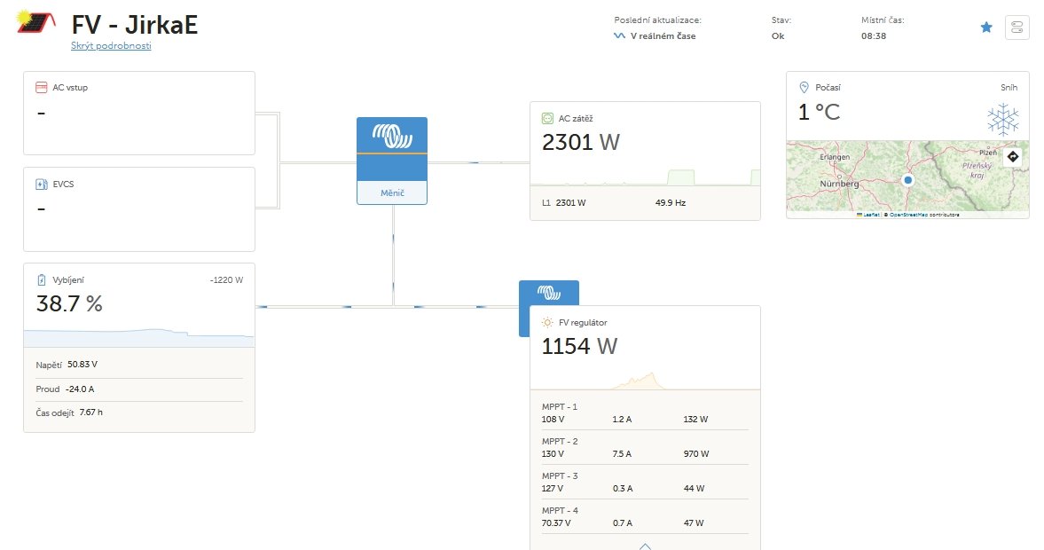

Re: E-AUTO - Zkušenosti a tipy k domácímu nabíjení elektromobilu z distribuční sítě a fotovoltaiky
Nový příspěvek od JirkaE »
Takhle jde do auta první raní sluníčko :D Asi ano, díky za tipy a rady, půjdu do originál wallbox Victron, z toho co jsem vyčetl je to pro nás nejlepší volba a nastavení snadné a mžnosti velké - včetně tipů na přepínání na 3F DS :yes:
