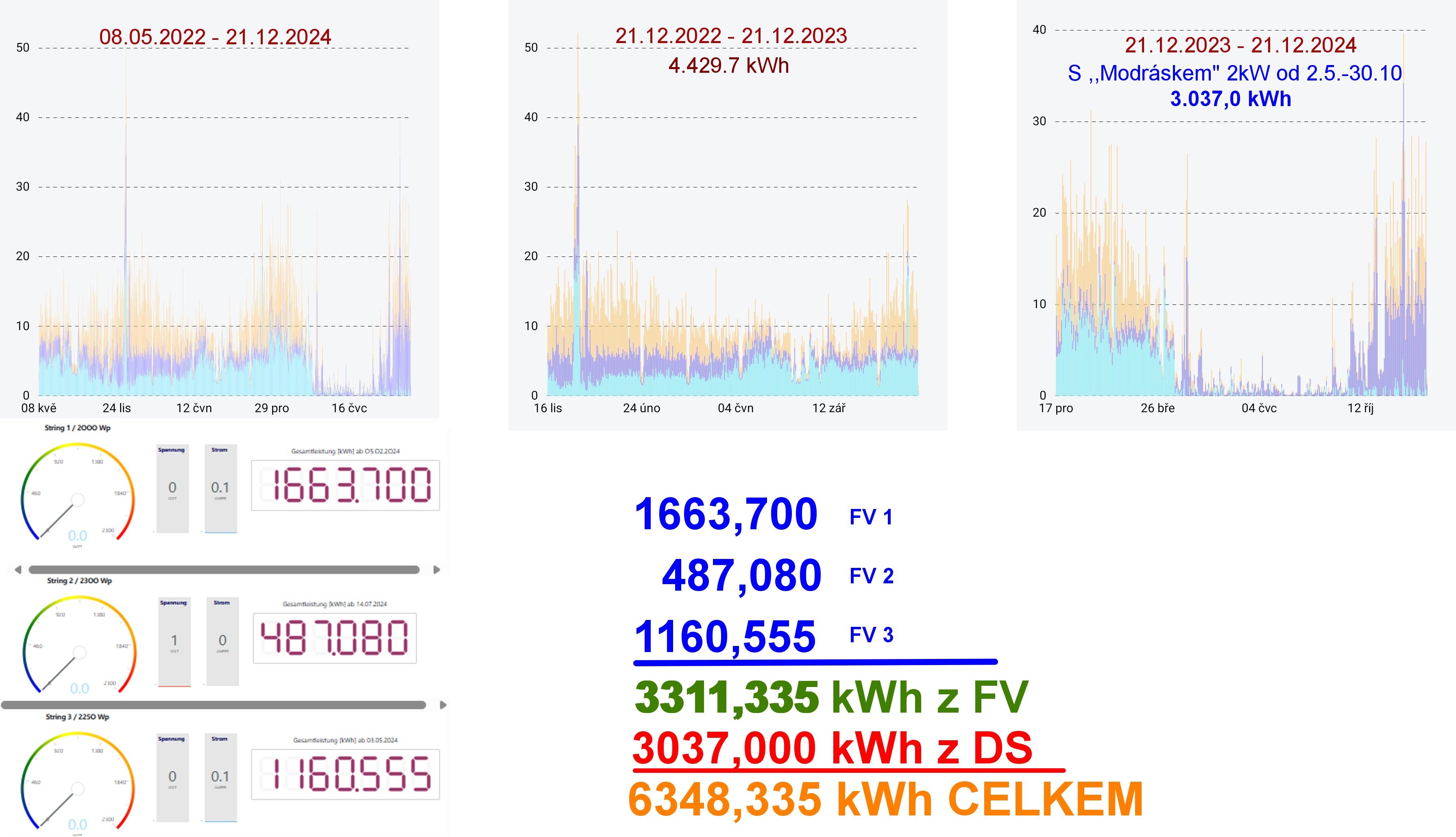

Moje zisky za 2024 jsou z pohledu soběstačnosti, i s porovnáním s ostatními velmi malé, ale mnoho nového sem se naučil a u nás panuje spokojenost...
Letos to bude ještě lepší

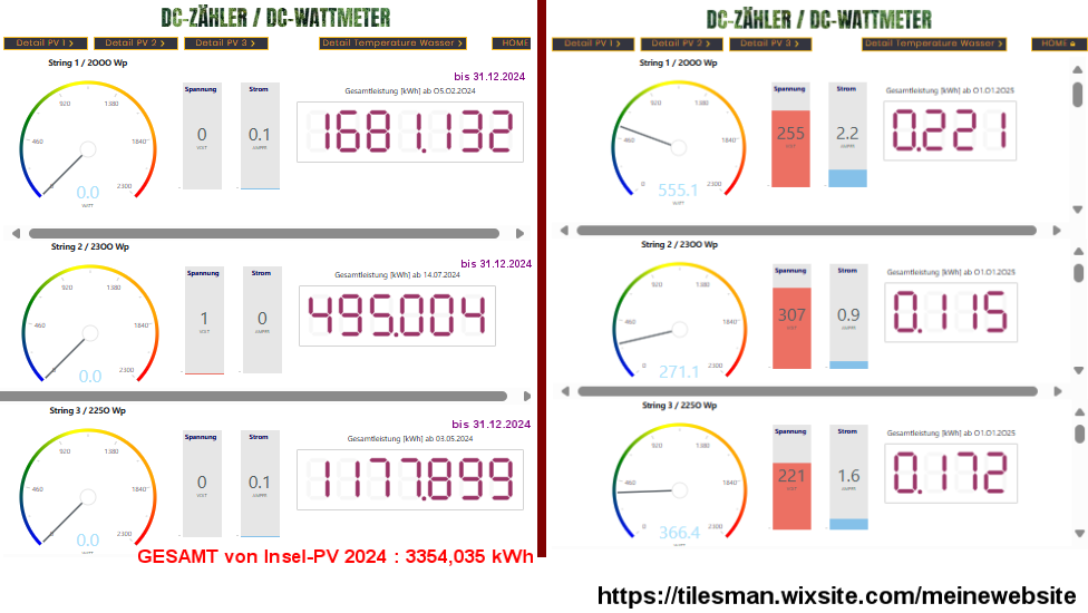

Protože jsem měřil postupně až v průběhu roku, je celý roční zisk z FV maličko ,,falešný" a doopravdy je vyšší.
K tomu patří i balkonovka, kterou ale nechám běžet pouze do července, aby bylo zmapovaných 365dní a pak to asi odpojím a vyřadím - když umíme využít zisk lépe a bez přetoků...
Sama balkónovka v aplikaci píše 182kWh ale přídavné měření naměřilo 221kWh.
Je stále umístěná dočastně a provizorně - na momentálně nevyužitém nákladním vozíku - jen jsem to zvednul o pár palet výš, kvůli stínu od sousedů.
(trošku ciká...ké řešení ale kašku na to, je to jen na čas
a přes léto je to hezky zarostlé)
Celé měření by pro mě nemělo hodnotu, bez dalších energetických vstupů do baráku.

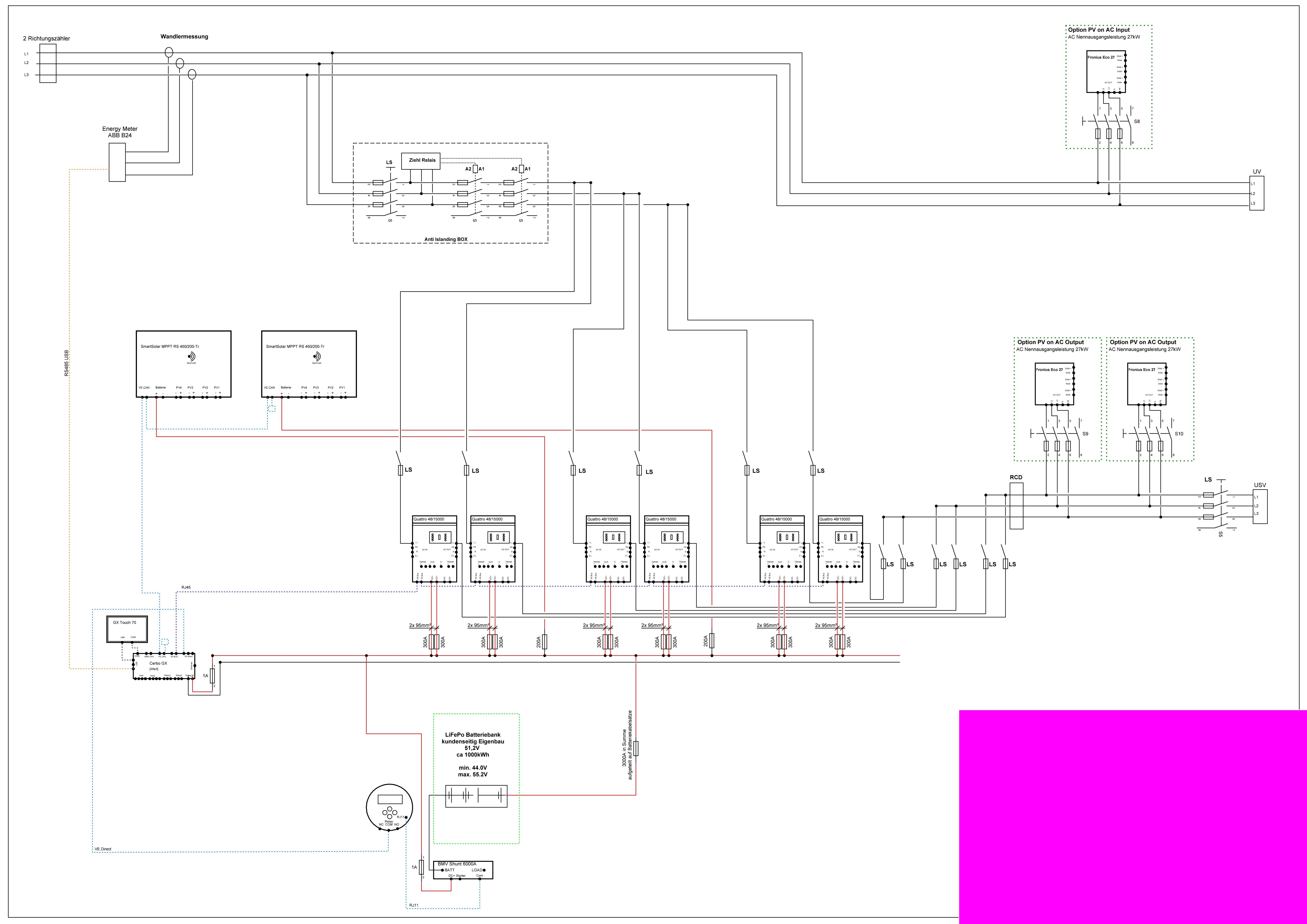

Tak jen taková zajímavost, kdy budu moc po očku sledovat firmu, která staví větší systém Victron komponenů... s baterií 1000kWh
Bude to brutální monstrum ve všech směrech - po ohřátí vody ve 120kW kotli jde do Victronů celkem 600 panelů s výkonem 400Wp
