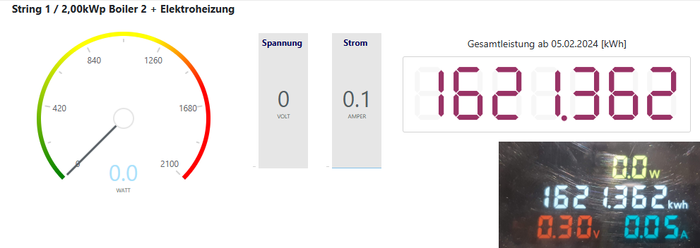

Dnes opět změna.
Využití modráska na stringu 3 včera nebylo optimální, spotřeba domácnosti byla výrazně vyšší nebo naopak nižší a modrásek připojený na přímo a bez baterek na 2p3s tak reagoval jen tak, jak se zatěžoval = ne optimálně.
Dnes 30.11. krásné počasí (zatím) :
String 1 - Regulátor SAPRO č.1 2 x AC - na 2kWp POLY 43 Stupňů JIH spirála na 2kW/230V + sekundární 2kW/230V na cca 250V : https://mereni1.pythonanywhere.com/
String 2 - Regulátor BEL 2 x AC - na 2,3kWp POLY 15 Stupňů JIH spirála 2,3kW/260V + sekundarní 2,3kW/260V na asi 305V : https://mereni2.pythonanywhere.com/
String 3 - Regulátor SAPRO č.2 2 x AC - na 2,25kWp MONO 43 Stupňů JIH - spirála 2,0kW/230V + sekundární 2,3kW/230V na cca 200V : https://mereni3.pythonanywhere.com/

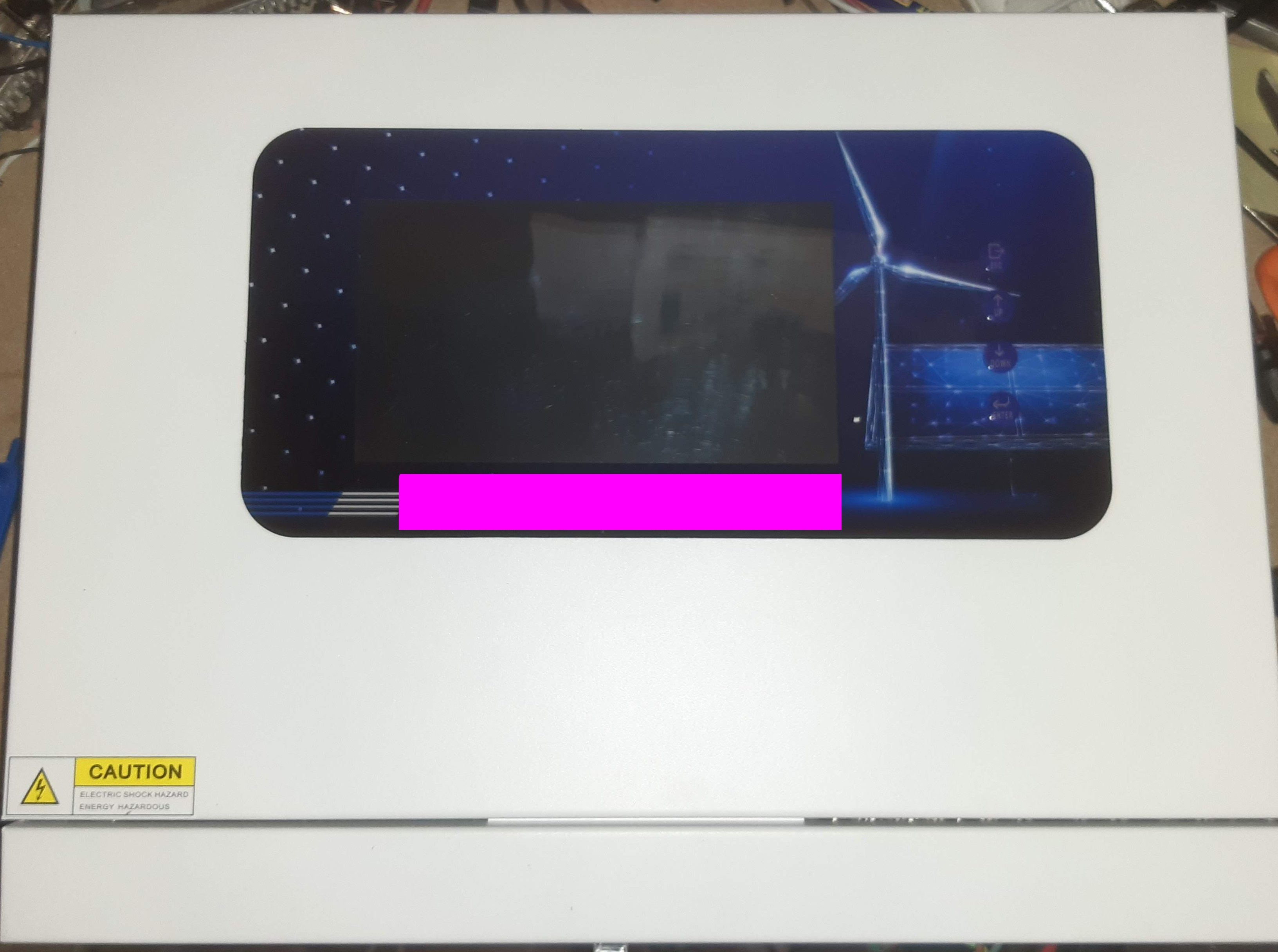

Test 8kW hybridního měniče by byl dnes zcela ideální, ale dokud neumím pořádně změřit přetoky, odkládám další testy.
Jen info, že má výkon až 8000W, připojení ze sítě MAX 50A, dvě MPPT každé až 5000Wp = 10000Wp až 450V a nemá výstup na baterii, funguje jako hybridní klimatizace, tj. FV má vždy přednost a co nepokryje FV automaticky docucává ze sítě.
Je to jeden z prvních prototypů, vyrobených přesně s tímto požadavkem, které se časem rozjedou na Slovensku s mnoha jinými výkony.
Určené jsou pro vymrzlé prostory obecních čističek odpadních vod, všude tam, kde není denně údržba a netopí se, kde nejdou, nebo nemůžou být bateriová uložiště - ke snížení výdajů za energie.
Měl by někdo nějakou ideu na další využití takového měniče ?
Obrázek jak to vypadá :
Edit: NEMĚL by mít přetoky, to byl cíl, můj úkol je to dokázat co nejpřesněji a dlouhodoběji

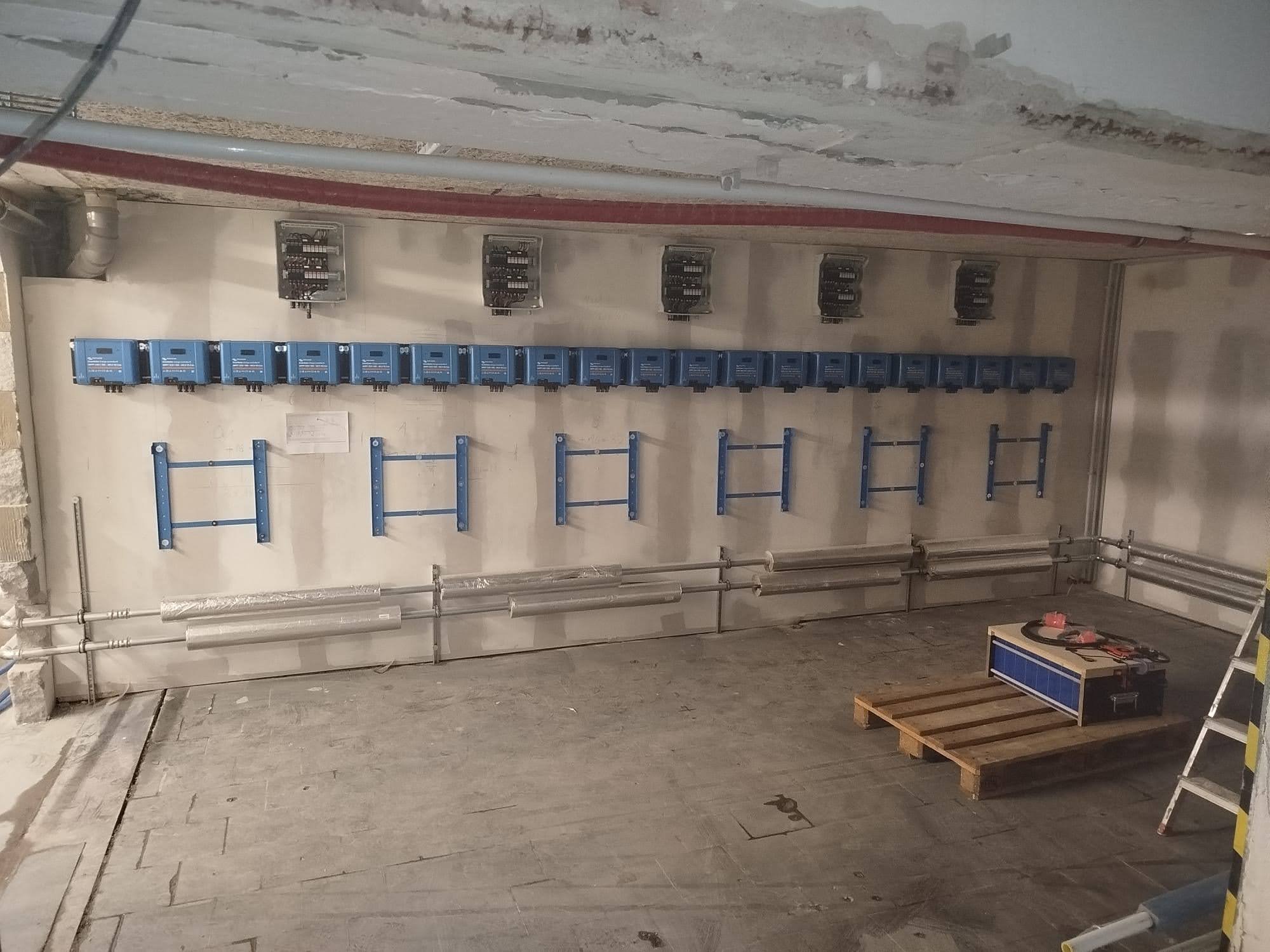

Tak jen taková zajímavost, kdy budu moc po očku sledovat firmu, která staví větší systém Victron komponenů... s baterií 1000kWh
Bude to brutální monstrum ve všech směrech - po ohřátí vody ve 120kW kotli jde do Victronů celkem 600 panelů s výkonem 400Wp
Famózní
Kluci německý už pomalu začínají
Famózní
Dagus
- Příspěvky: 2179
- Reputace: 227
Re: Jirkova FVE
Vtipný je, že už teď je to míle od toho projektu, kde absolutně nejsou ty 250/100vky, ale jen dvě 450/200 a nějaký froniusy. Evidentně je to taky nějaký zapálený člověk do drátování nekonečného množství stringů. Aku koukám že budou taky skládané z modrých článků s Dali bms. Zajimavej setup který bych v produkčním řešení nečekal. Ty regly asi nebudou úplně šťastné nad těmi multiplusy, pokud budou dostávat záhul, ale třeba to bude celé klimatizované. Každopádně když už víš kde to je, prozraď nám v jakém prostředí se tohle v DE montuje? Rodinný dům, firma, nebo nějaká bytovka? Typnul bych si tu firmu. Každopádně foto z pokračování pošli
- Příspěvky: 3652
- Reputace: 791
Re: Jirkova FVE
Tiež mi padla do oka tá skladačka s Daly
- Příspěvky: 2202
- Reputace: 300
Re: Jirkova FVE
Je to suterén jen nevím který, byl jsem tam jen jednou (600km) kvůli zcela fatální první chybě a objednaným špatným panelům.Dagus píše: stř úno 05, 2025 7:25 amVtipný je, že už teď je to míle od toho projektu, kde absolutně nejsou ty 250/100vky, ale jen dvě 450/200 a nějaký froniusy. Evidentně je to taky nějaký zapálený člověk do drátování nekonečného množství stringů. Aku koukám že budou taky skládané z modrých článků s Dali bms. Zajimavej setup který bych v produkčním řešení nečekal. Ty regly asi nebudou úplně šťastné nad těmi multiplusy, pokud budou dostávat záhul, ale třeba to bude celé klimatizované. Každopádně když už víš kde to je, prozraď nám v jakém prostředí se tohle v DE montuje? Rodinný dům, firma, nebo nějaká bytovka? Typnul bych si tu firmu. Každopádně foto z pokračování pošli![]()
Bylo snažší vyměnit keramické spirály než 300 panelů - zaplacených a složených.
Bude to pro celkem 4 budovy + 1 rodinný domek. Část jsou byty (myslím říkal 24bytů) a část nějaké kanceláře.
