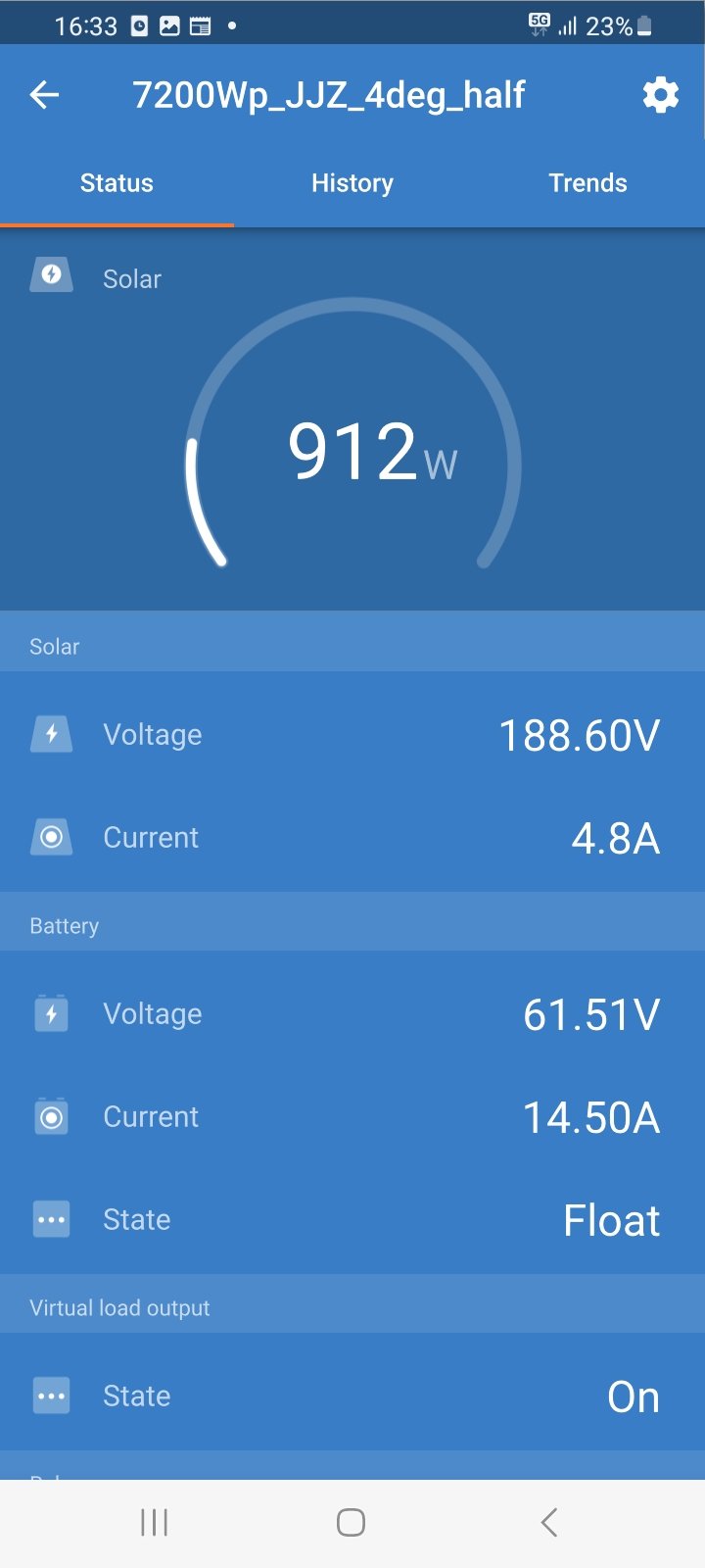

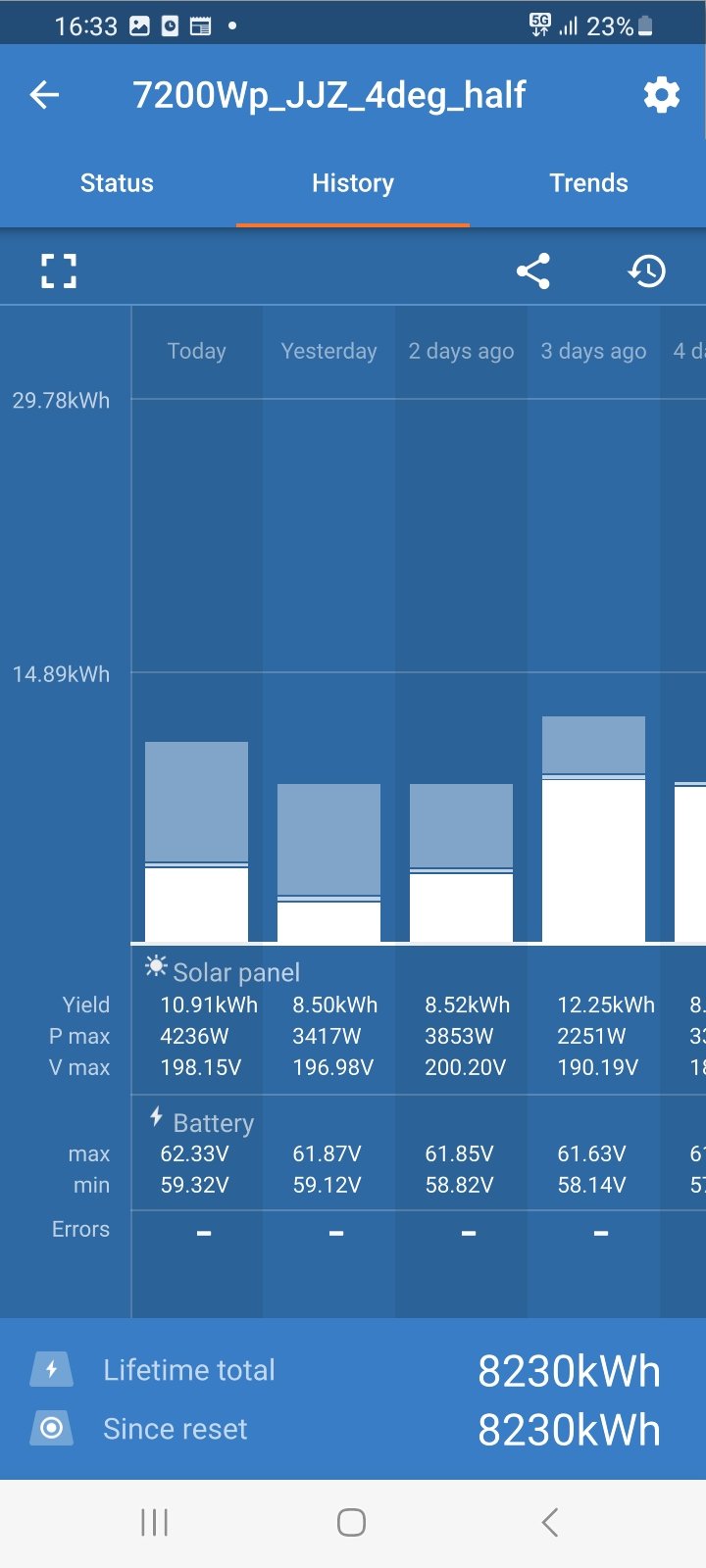

Dej sem print screan historie výroby z MPPT, jak to vlastně vyrábí a je tam i dosažené max napětí daného dne.eman píše: pát dub 19, 2024 2:29 pmJenže tím se postupně dostanu na pořád nižší kapacitu, jestli to dobře chápu. Takže večer by byla bat prakticky na minimu.

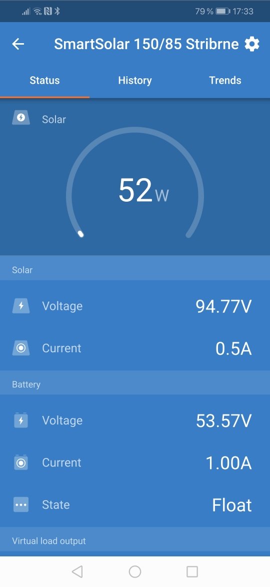

Stačí toto?

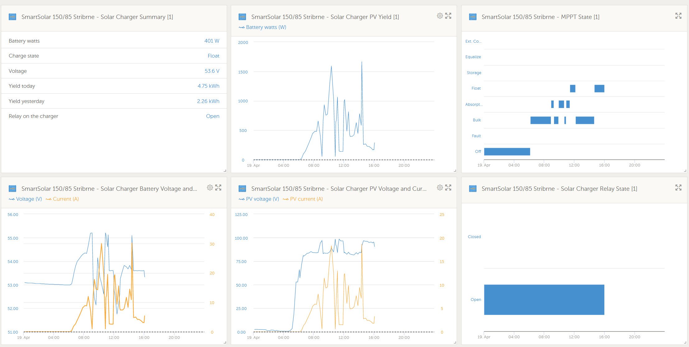

To je z VRM portálu, dej přímo z mppt, tam budou vidět pěkně ty statusy nabíjení, výkon panelů, atd.

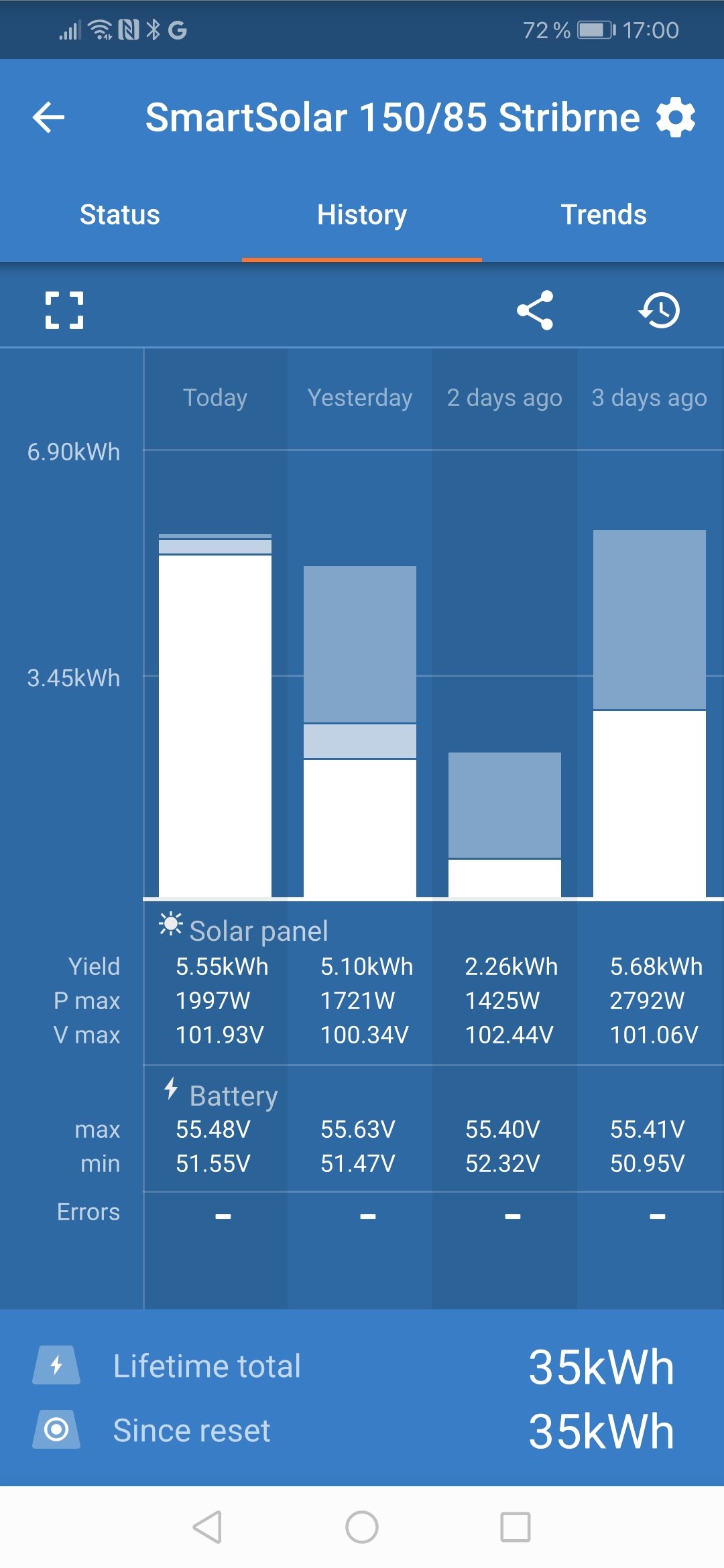

Poslední den má všechny statusy, zespod Bulk, ABS, Float, další předchozí 3 dny mají jen BULK a Float, něco bude špatně nastaveno.
V DVCC je nastaveno max charge voltage 55,2V, SVS je zapnuto, ale teď nevím, co to má za funkci.

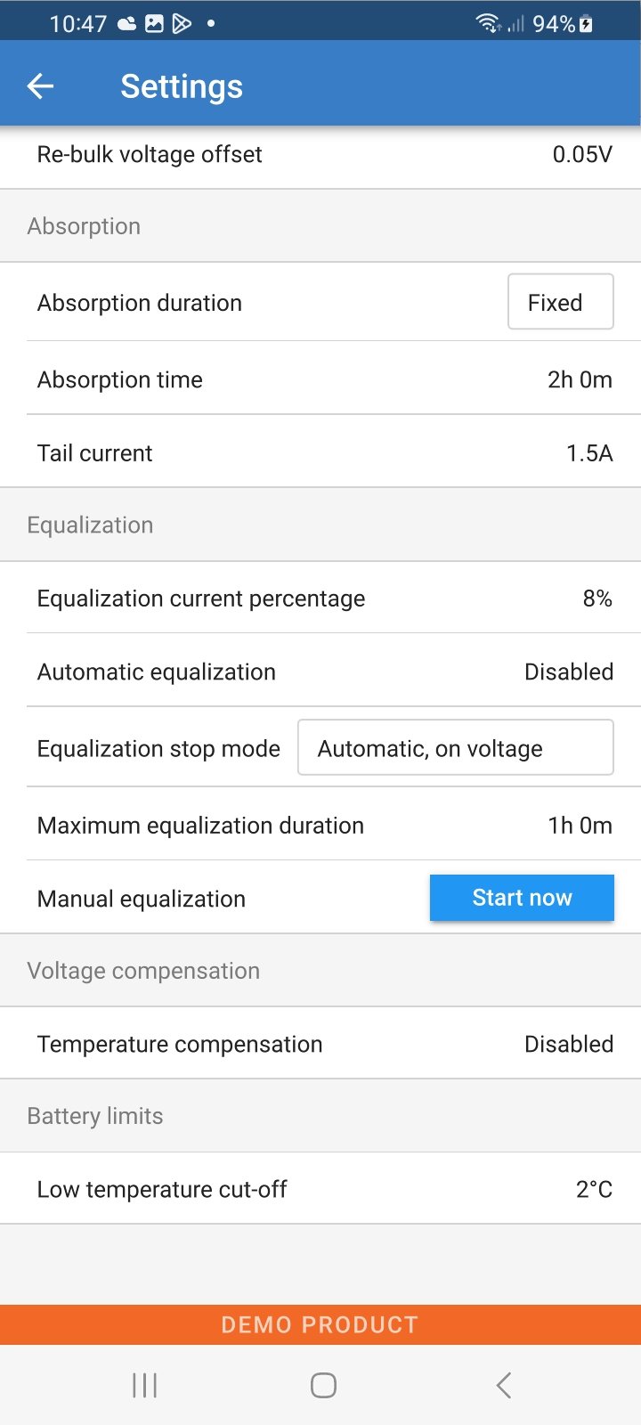

Jak máš nastavenou teplotní kompenzaci ? Zkus to dle tohoto print screanu.eman píše: ned dub 21, 2024 10:28 amTak problémy nekončí.

Taky jí mám vypnutou. Akorát Cutoff mám na 5°C
Trochu jsem jí vybil a teď je zase v Bulk a leze do bat 60A při 54,9V. Tak jsem zvědav, jak dlouho jí to vydrží.
