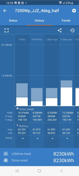

Dej sem print screan historie výroby z MPPT, jak to vlastně vyrábí a je tam i dosažené max napětí daného dne.eman píše: pát dub 19, 2024 2:29 pmJenže tím se postupně dostanu na pořád nižší kapacitu, jestli to dobře chápu. Takže večer by byla bat prakticky na minimu.

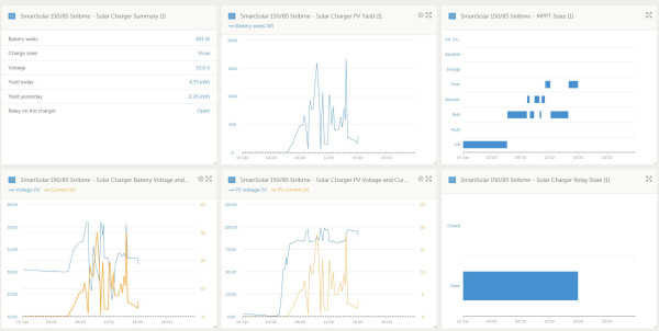

Stačí toto?

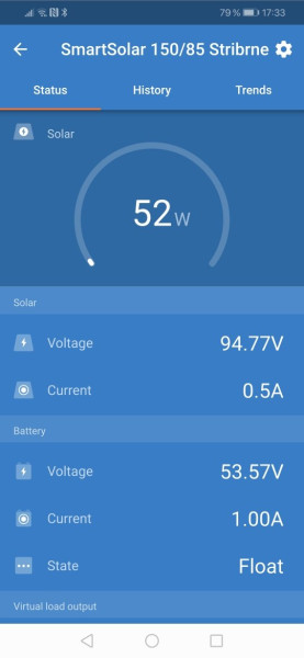

To je z VRM portálu, dej přímo z mppt, tam budou vidět pěkně ty statusy nabíjení, výkon panelů, atd.

Re: SmartShunt udává pořád nižší SOC při nabití

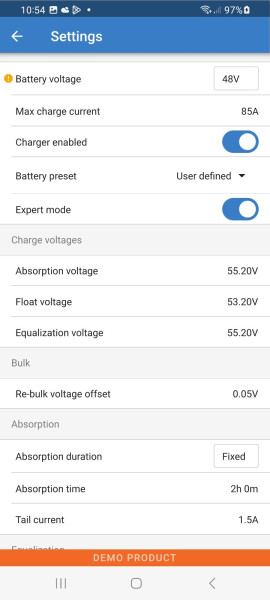

Poslední den má všechny statusy, zespod Bulk, ABS, Float, další předchozí 3 dny mají jen BULK a Float, něco bude špatně nastaveno.
V DVCC je nastaveno max charge voltage 55,2V, SVS je zapnuto, ale teď nevím, co to má za funkci.

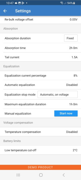

Máš i velké napětí pro Re-bulk 0,6V, to pak nabíjí později až to klesne pod napětí float - těch 0.6V !, navíc to pojede hodně z baterek bez panelů.eman píše: pát dub 19, 2024 6:52 pmDnes to zafungovalo správně jednou. Řešíme to tu od včera. Včera jsem zrušil VE net, vypnul DVCC a jenom omezil nabíjecí proud v MPPT. První nabíjení od rána proběhlo správně a pak se to vrátilo do starých kolejí.....baterka už se nenabije, ale skončí na 53,6V ve float někde na 7X% SOC.
Dneska jsem zrušil i asistenty na spínání AC2 out podle soc a uvidím zítra.
V mppt máš i zakázaný Tail curent (koncový proud nabíjení !) zkus to povolit a sniž to napětí Rebulk na cca 0,05V.
Nebo pak zkus mppt resetovat do továrního nastavení a nastavit vše znovu.

Nastavoval jsem to podle tipů od chlapů tady a podle Andyho z off grid garage co je tu populární.
Tail current by jsem měl dát jaký?

Já myslel Tail current v MPPT že nemáš povolený, možná to přeskočí ABS hned po dosažení napětí do Floatu, dávám cca 1A na 100Ah AKU, vyzkoušej, v Shuntu dej cca 2-3%, musíš taky zkusit, to je i dle jak se odebírá proud, včetně toho času a napětí, kdy se má aku resetovat na 100%.eman píše: pát dub 19, 2024 7:31 pmNastavoval jsem to podle tipů od chlapů tady a podle Andyho z off grid garage co je tu populární.
Musíš si to nastavit dle své FVE, univerzální nastavení dle mě není. U lionu jsem taky laboroval, tam se to chová úplně jinak než u LIFEPO4 aku.

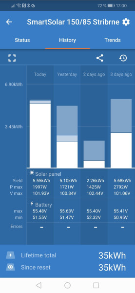

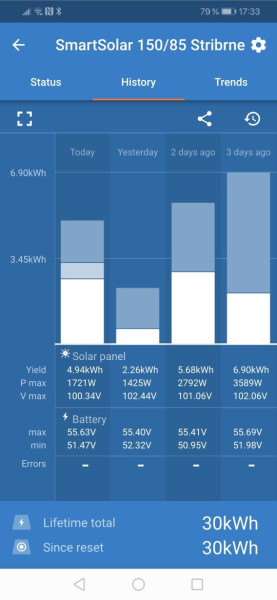

Jak máš nastavenou teplotní kompenzaci ? Zkus to dle tohoto print screanu.eman píše: ned dub 21, 2024 10:28 amTak problémy nekončí.
