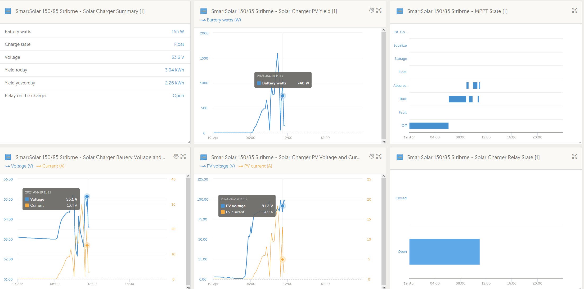

Tak Assistent 2x sepnul ohřev bojleru a po druhém nabití skončil SOC na 95% s 53,6V a Float.
Nemůže to dělat nastavení MPPT v režimu BatteryLife? Protože už mi dochází fantazie.

Re: SmartShunt udává pořád nižší SOC při nabití
V grafu to skáče Bulk/Abs., ale na Float ani jednou. A v prvním obrázku float, to je jak z jiného reglu. název ale odpovídá ...
- Příspěvky: 4090
- Reputace:578
Podle me se ti to uz chova ok.
On je totiz problem v tom, ze sepnes bojler, snizi se napeti, prejdes do bulk ale abs cas se neresetuje a az vyzeres v abs tu hodinu, prejdes do float.
A timhle jednoduchym spinanim bojleru toho moc nevyresis. Pomohlo by spinat bojler driv a taky muzes prodlouzit abs time. Treba na ty dve hodiny, nebo vic.
Cipis: float v grafu nema protoze podle me do toho porad kouka a jak padl float, udelal screen
