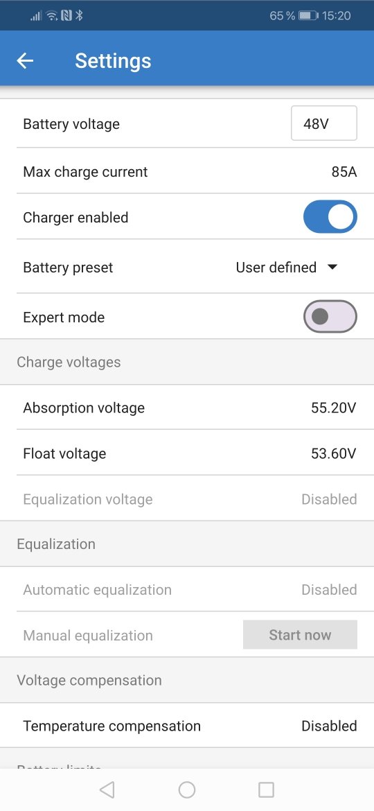

Nastavil jsem to podle Andyho z Off grid garage.

rozbal jeste expert mode.

Ale zu ted bych asi zmenil par veci
charge efficiency bcyh dal 98% - neni to tak dulezite ale jak ti soc postupne klesa, neni to asi dobre nastavene
snizil bych napeti charge voltage - nevim jeslti mas grafy nebo jake napeti to ukazuje, kdyz to prejde do float ale zkusit treba na 55.0V nebo niz
zvysit tail current - treba 3%?
muzes i zkusit snizit charge detection time
Ale je to hadani a pokud nemas graf, je to takove hrani pokus omyl.
aby se to resetlo, musi byt splnene ty tri podminky. napeti vyssi nez nastaveno, tal current mensi a musi to tak byt 5 minut. Nekdy je tezke to splnit v tomhle nastaveni a proto victron pise jine nastaveni, s kterym tu hodne lidi nesouhlasi.
A to nastavit charge voltage v shuntu pod napeti float. Je to divne, ale muze to fungovat lip. Muzes to zkusit. Protoze kdyz mppt usoudi ze je nabito, 100% soc, prejde na float, tim prestane tect do baterie proud, nejakou chvilku pak i z ni a dojde k resetu soc. K falesnemu resetu soc jeste pred abs fazi podle me tezko dojde
