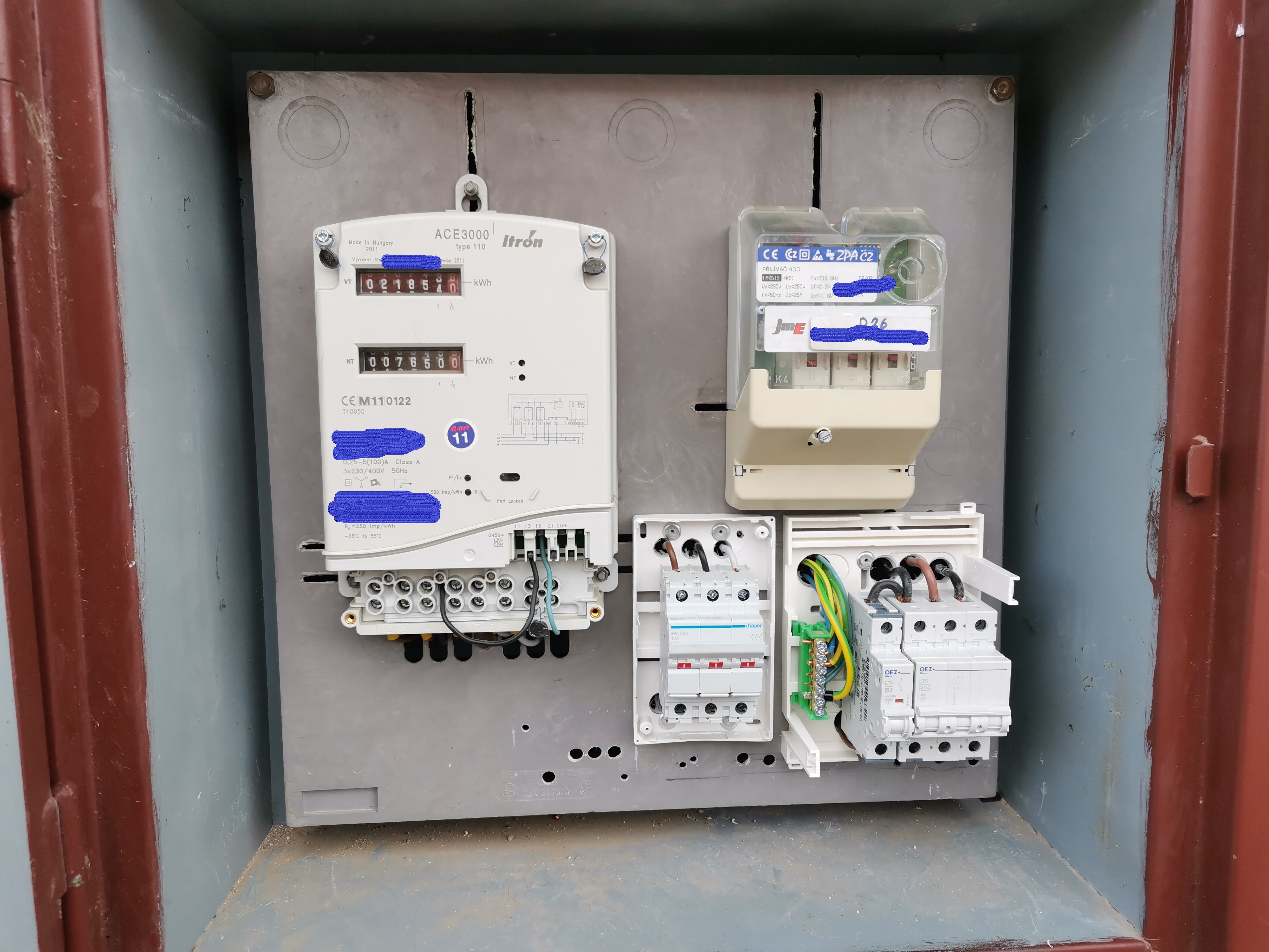

Já právě mám elektromerovy rozvaděč premix desku ve zděném sloupku,to už mi nepovolí žádné změny,tedy bych musel bourat a stavět nový,nebo nějaká úprava možná vyřezat diamantovým kotoučem aby vešel ten nový,revizak by nebyl problém

na tuto desku není problém udělat přípravu na připojení výrobny/mikrozdroje Vše se tam vleze do plombovací skříňky.Pepsin píše: sob pro 09, 2023 3:56 pmTen mikrozdroj jsem zatím ještě úplně neuchopilsindyk píše: sob pro 09, 2023 2:34 pmTo můj elměr taky zatím přetok nenaměřil, protože to neumí
No a protože jednou to stejně přijde (nový elměr), už mám koupený na jaro nový sloupek s přípravou pro FVE (vypínač instalace a relé navíc). Pořídím třífázový 8 nebo 10 kW Deye hybrid, připojím jako mikrozdroj bez přetoků a nemusím řešit, že si občas ublinkne do sítě. Stačí revizák, co potvrdí, že je to zapojeno podle doporučeného schématu.
Momentálně po Axpertu (pokazil se, opraveno, prodáno) zkouším Deye, mnohem lepší kvalita a není to zas tolik peněz navíc - hybrid, šikovné funkce v nastavení, dva MPPT vstupy, 48 V baterie, 150% asymetrie u 3f verze, slušný výběr dle výkonu, umí jet off-grid.
Není třeba bourat děláme to takto běžně.
Pokud je to ve zděném tedy nahořlavém, provedení je to ok. Pokud to má plechový dveře a spodní hrana je výš jak 60cm a je předtím kousek rovnýho placu a přívod od pojistek je 10cu/16al.

Fakt,mi říkal když zapojoval elektomer u souseda jak to bylo,že už to nepřipojí,nový rozvaděč se musel dát a taky mi říkal,že už žádnou změnu neudělam,že mi to neschválí

A důvod? - přečti si aktuální požadavky EGD na měřící soupravy. Nikde se nepíše že musíš použít nový rozvaděč.Pepsin píše: ned pro 10, 2023 1:10 pmFakt,mi říkal když zapojoval elektomer u souseda jak to bylo,že už to nepřipojí,nový rozvaděč se musel dát a taky mi říkal,že už žádnou změnu neudělam,že mi to neschválí
Na fotce úprava starého ER ségry.
- nehořlavé provedení (deska je vhodná)
- neměřené části pod plombovacím krytem - deska je přišroubovaná pod svorkovnicí EM i kdyby dá se provrtat šroub a závlačka jako druhý bod pro drátek
- správný průřez od pojistek
- správný PEN můstek ( starý porculánový nevyhovuje je pouze do 25A průřezu 6mm) - jdou používat i ty velký plombovací od bečova
- správná výška a rovný plac pro technika dle požadavků
- předrátovnáno na správné barvy a návlečky s popisy dle požadavků u elměru
- označeno - není vidět - hlavní jistič a vypínač instalace, OR
- na fotce není ale ještě jsem tam doplnil OR a svorky pro N HDO a N0% (RR3) Používáme jinak jednu větší plombovací skříňku do které se vše krásně vedle sebe vleze - tu jsem zrovna neměl v autě. Záslepky pro volné moduly se zámkem.
Kdyby někde bylo málo místa dá se ušetřit použitím 2 nebo dokonce 1 modulového 3f vypínače instalace. Do 32A se to dělá ale hrozně blbě se to montuje.

PavelR píše: ned pro 10, 2023 4:43 pmA důvod? - přečti si aktuální požadavky EGD na měřící soupravy. Nikde se nepíše že musíš použít nový rozvaděč.Pepsin píše: ned pro 10, 2023 1:10 pmFakt,mi říkal když zapojoval elektomer u souseda jak to bylo,že už to nepřipojí,nový rozvaděč se musel dát a taky mi říkal,že už žádnou změnu neudělam,že mi to neschválí
Nevim co jsou požadavky Egd,ale já mám distribuci ČEZ a technik od ČEZu mi prostě řekl,že jakákoliv změna rovná se výměna rozvaděče

to zase chce být čez papeštější než papež. Zlatý EGD. Já to chpu ale odsud pocud. To je v podstatě důsledek těch samodo katastrof co lidi mají jako odběrný mítsa a nerekonstoují.

Na šířku 450mm ER seženeš na výšku ne ale na výšku se to líp dá vybourat.
A nebo si nechat udělat na zakázku
