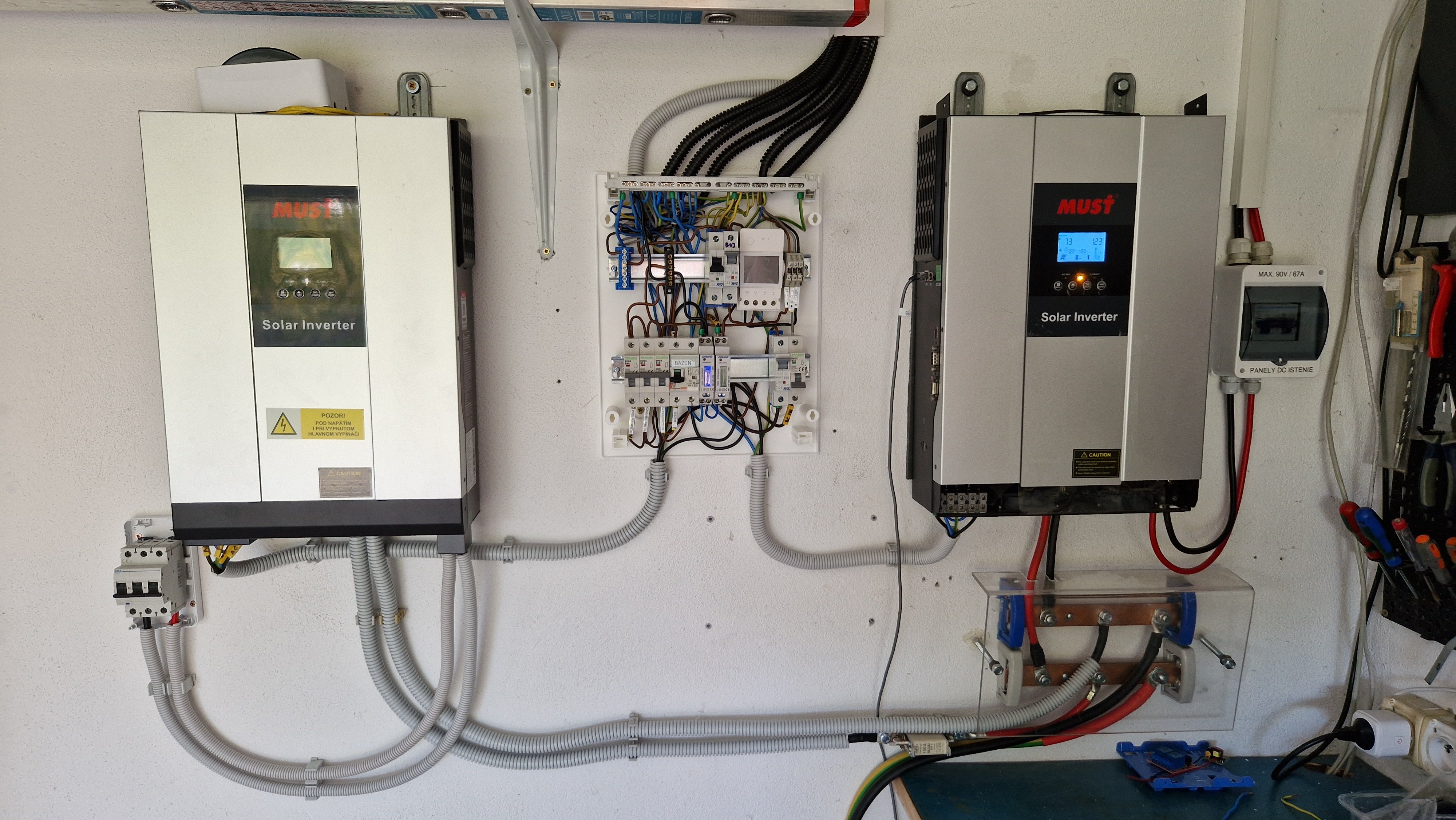

Kúpa EV ma "prinútila" trochu vylepšiť strojovňu
Druhý MUST a 6x 555Wp na strechu. Zatiaľ len úprava v garáži, dnes idem nahodiť konštrukciu a na panely bude treba pomocníka, toto už je na jedného veľa.
- skybor
- Příspěvky: 1523
Re: odporúčané komponenty na ostrov s 48V 13S20P 18650
Pěkné posílení FVE
Ale mám trochu obavy, že pokud bude pokračovat tohle počasí, tak na EV toho moc nezbude. Ale v sezonu to už bude solidní výroba.

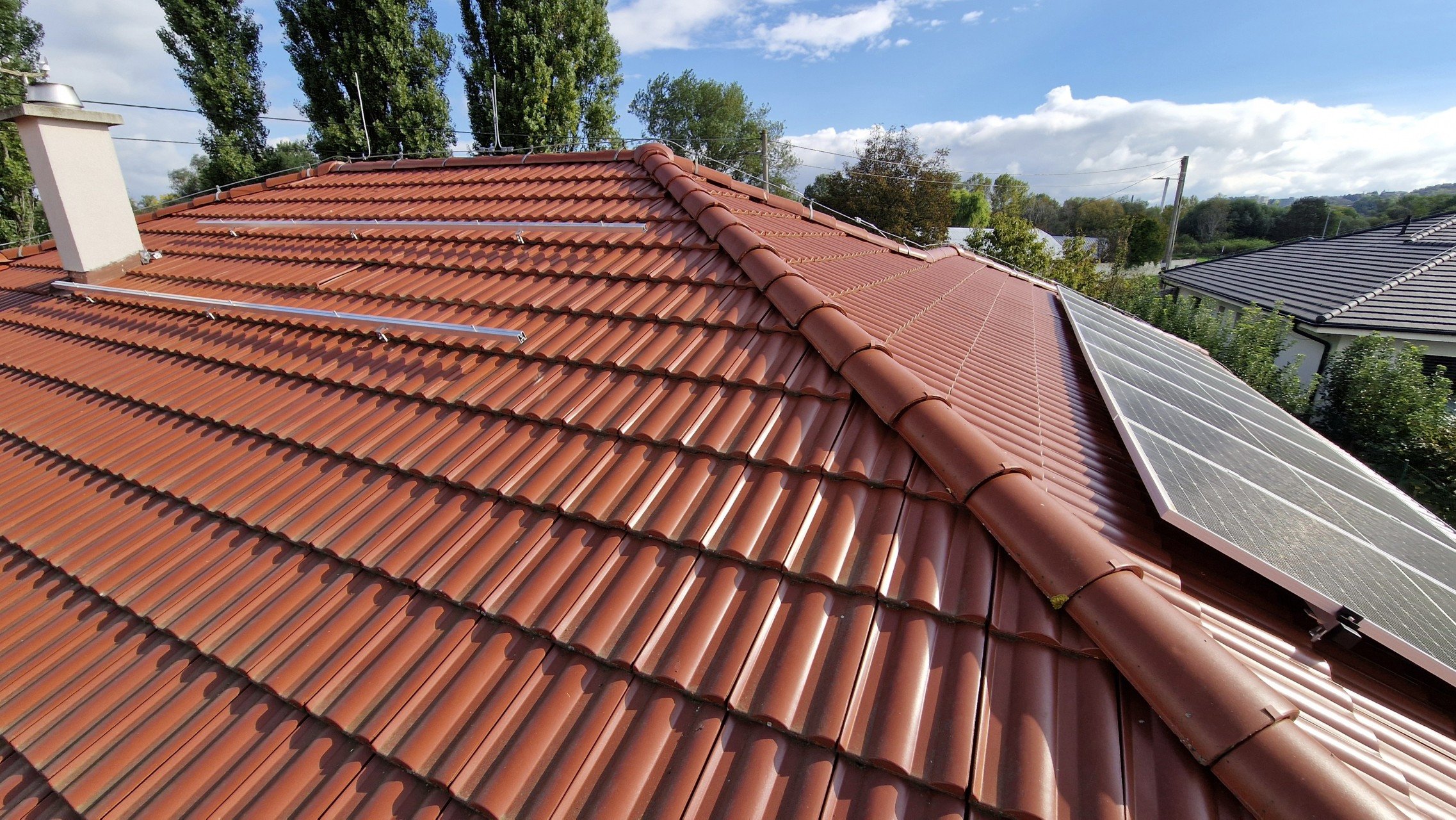

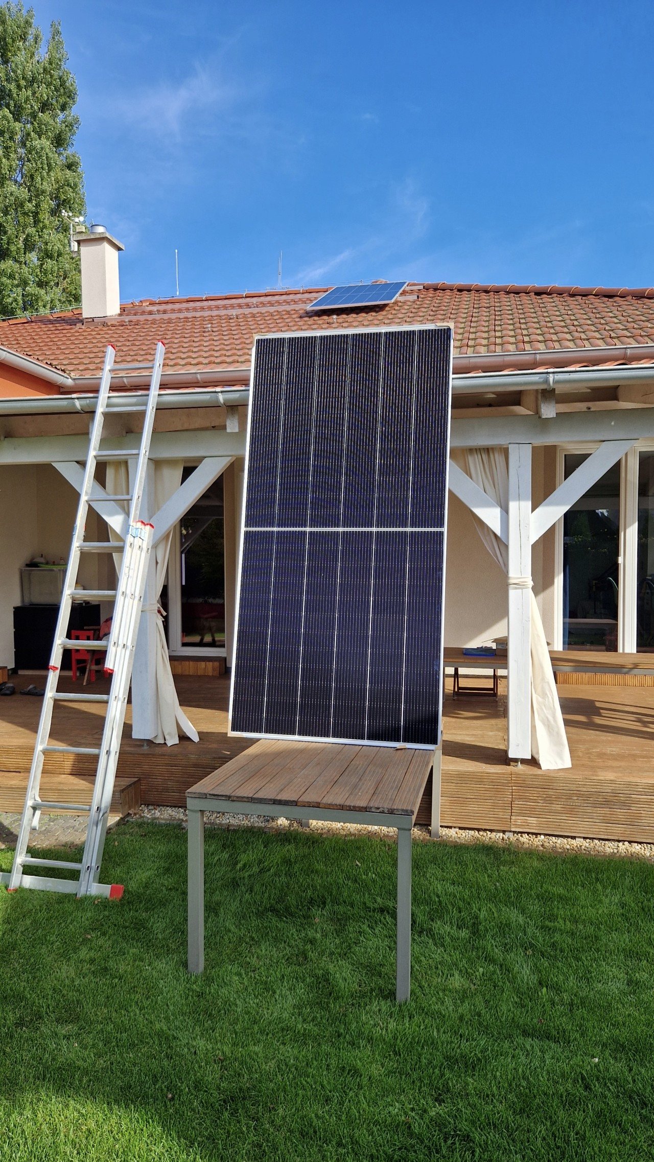

- Příspěvky: 4231
- Reputace:962
Neodolal som, keď je vonku tak pekne. Ale budem prehadzovať tie stringy, takže aspoň zatiaľ nech to niečo vyrába
Plán je zhodiť 8x 460W panely z juhu, doplniť na východ 2x 460W (bude 6x 460W), na západ zvyšné 4x 460W a nové 6x 555W prídu na juh. Východ a západ rovnaké panely paralelne na jeden MPPT, juh na druhá MPPT.
- bokser01
- Příspěvky: 1690
- Reputace:123
- Výkon panelů [Wp]: 12120
Ty 555wp jsou už teda pěkné tabule... máš dobrou střechu...
My tahaly ve 2 na střechu 450wp po dost ostrém sklonu a jako že nic moc teda práce... Ale dali jsme to
