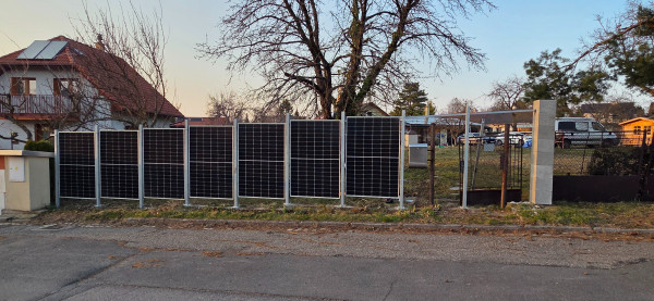

Malá elektrárna v garáži využívá 8 kWp fotovoltaický systém s měničem Easun VM2 5500VA a bateriemi Litokala 260Ah. Systém je postaven svépomocí bez dotací a slouží ke snížení závislosti na síti, dobíjení elektromobilu a úspoře energie v domě se spotřebou 8 MWh ročně. Řízení prodeje přebytků elektřiny probíhá pomocí AI softwaru, přičemž je třeba zohlednit limity daňových příjmů a výkonová omezení sítě.

Re: Pokus o malou elektrárnu v garáži
Ak možem jednu drobnosť,zaisti alebo nejakým sposobom zabezpeč proti nežiaducím návšťevníkom možnosť demontáže panelov
alebo nejakým poškodením samotnej skrutky,alebo niečo podobné,nerád to píšem,ale všelijaký ludia sa nájdu
ak teda správne vidím,že oproti panelom je cesta.
vieš ako to je....čert nespí

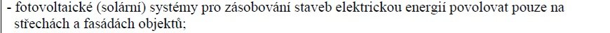

A mě by zajímalo co na to stavební úřad. My máme v územním plánu v obytné zóně většinou povolené FV panely jen na střechách a fasádách domů ...
UP - PLOCHY SMÍŠENÉ OBYTNÉ VENKOVSKÉ (SV)
Já bydlim ve slušné části mĕsta.U mĕ to neni potřeba zajišťovat.U nás stojí na ulici nová obytná auta za miliony KČ.Jinak panel stál 820kč bez DPH.Myslim, že cena je podobná ohnutému a natřenému plechu.Lui píše: stř bře 11, 2026 10:48 pmAk možem jednu drobnosť,zaisti alebo nejakým sposobom zabezpeč proti nežiaducím návšťevníkom možnosť demontáže panelov
Tohle je trochu problematické, protože povolení není potřeba na FVE na budovách. Ale tohle není FVE na budově, takže je potřeba povolení. Takže odpojit kabely a je to výplň plotu

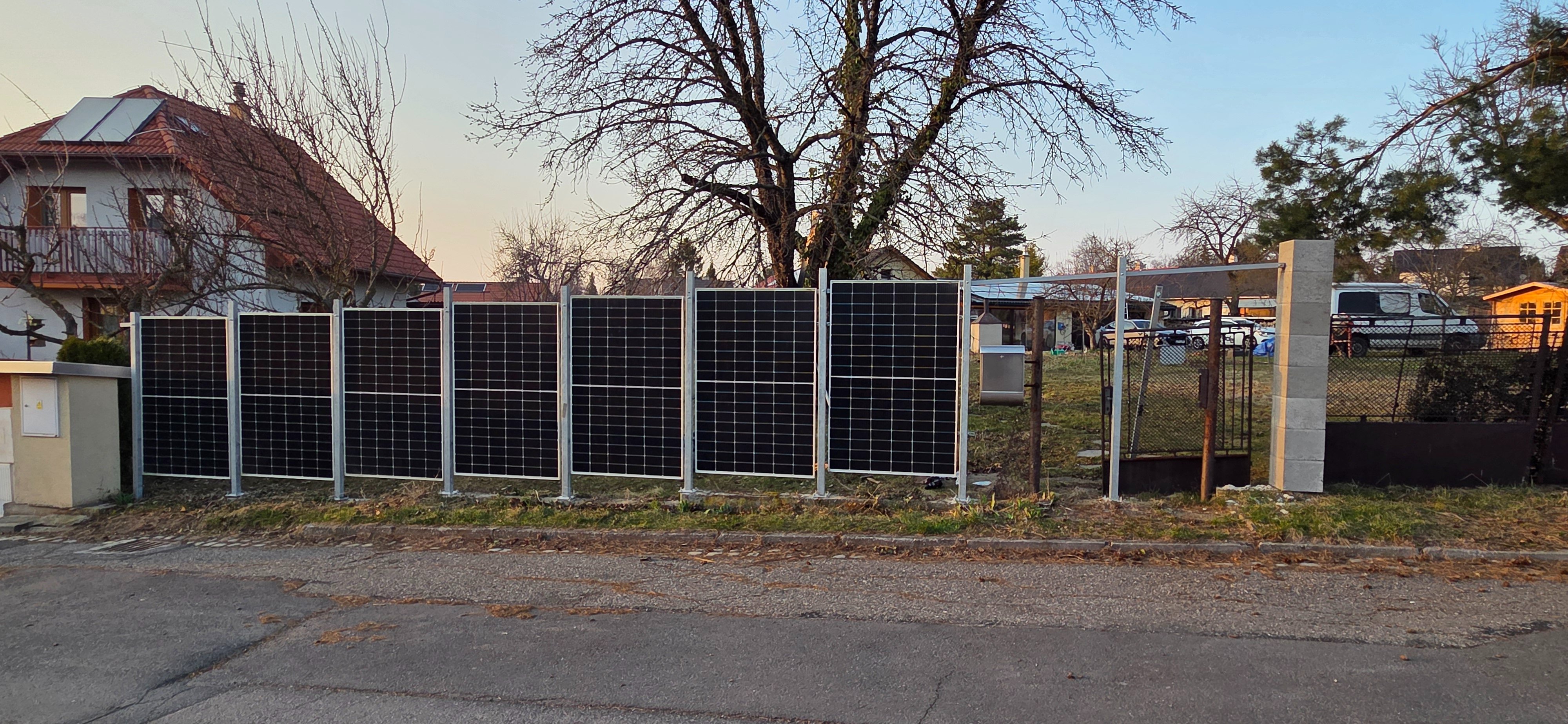

Podezdívka zůstala stejná na staré sloupky jsou nasazeny nové a je nová výplň plotu, takže rekonstrukce. Když bude nejhůř, tak to odpojím a bude to sloužit pouze jako výplň a plot.
V ČR je x firem co solární ploty staví a běžně je připojují. Mám tam max 90V. Vedle má soused 2m vylitý legální betonový plot neprůhledný. V územním plánu zákaz FV plotu není, plot do 2m výšky nevyžaduje povolení.
Odstupová vzdálenost podle hasičů je 0metrů, pokud za plotem není sklad nějakého paliva.
Nejlíp to vystihuje můj mladší syn, citiji : Tati inovátoři mají málo kdy v populaci pochopení
V poslední době si panelů, u nás nikdo nevšímá, už si zvykli.
Jaro jasně ukazuje,že dobrý plot je lepší jak špatná střecha mám srovnání s 10 st sklonu.
Zdá se mí ,že dobrý jižní plot je zdroj příjmů.Cena na spotu je v 8.00 vysoká a plot už funguje,
Mi ten FVE plot dává čím dál větší smysl. I když pominu mou nechuť k ometání sněhu, a že ho u nás tuhle zimu bylo požehnaně, tak plot vyrábí nejvíce v období, kdy je elektřiny potřeba nejvíce (pokud tedy pomoci el. i topím). A že v létě bude vyrábět méně, než třeba ty moje současné 20st střechy mne fakt asi trápit nebude. V létě mám stejně většinou už v 10 hod. dopoledne nabito vše co mám
I mě se to velmi líbí - jen škoda, že nemáme šanci těch plotů více - to co vyrobil Franta je naprosto dokonalé, právě v období, kdy je slunce nízko a energie nedostatek. Máš to krásný Franto
