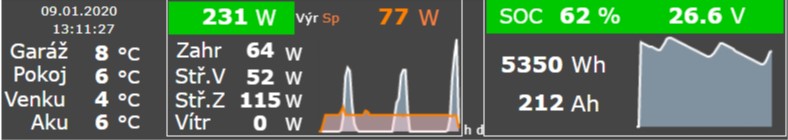

Axpert a LiFePo dotaz - napětí Absorbtion a Float?
Sbírám zkušenosti z prvních dnů provozu, kdy mám zprovozněno jakžtakž stabilní měření a prosím o názor:
Na Axpertu (24V) mám nastaveno 26.6V jako absorbční a současně float napětí, abych tedy šetřil baterky a nechodil moc přes 3.3V.
Co pozoruji: při nabíjení řekněme od SOC 60% to jde relativně rychle na 26.6 a tedy do absorbce a pak i floatu, nabíjecí proud a výkon z panelů se tedy omezí. Slunce pak večer přestane svítit a napětí jde rychle poté dolů o dvě i tři desetiny voltu (celkem). Já tedy mám pocit, že "se to mohlo nabít víc když svítilo". Nedělám něco blbě?

Re: Axpert
OK, no, na obrázku měřím 231W, tj. při 26.6V to vychází na 8.7 A, mám cca 400 Ah.rottenkiwi píše:O akom prúde sa bavíme pri 3.33 V ? 0 A a baterky odležané 24 hod bez odberu ?
Alebo o prúde +- 10 +- 20 +- 100 A a 3.33 V ?
Preto sa to volá dynamnické meranie napatia, lebo je závislé na prúde do - von.
Edit: pardon, oprava, neodečetl jsem vlastní spotřebu měniče a spotřebu. Takže do akumulátorů jde nyní cca 4 A (což je potvrzeno údajem z dobíjení Axperta).

Re: Axpert
Musíš si baterku představit jako sériovou kombinaci ideálního zdroje napětí a k němu sériově připojeného vnitřního odporu baterie. Teze o nepřekračování 3,333 V na LiFePO článek je správná, platí ale pro napětí toho virtuálního ideálního vnitřního zdroje napětí v náhradním schématu baterie. Při nabíjení bude svorkové napětí článku vždy vyšší a to o úbytek napětí na vnitřním odporu baterie. To jen tak v prvním přiblížení, jelikož skutečné náhradní schéma článku je poněkud složitější a uplatňují se v něm i dynamické jevy. Ale pro první přiblížení a pro možnosti přesnějšího řízení nabíjení je i jednoduché náhradní schéma použitelné. Je tedy potřeba od svorkového napětí článku odečíst úbytek napětí na vnitřním odporu, abychom se dostali ke skutečnému vnitřnímu napětí článku, které by pro LiFePO nemělo překračovat onu magickou hranici 3,333 V. Vnitřní odpor článků roste s jeho opotřebením a také se částečně mění dle stavu SOC. Je možno jej měřit různými metodami. Jsou k dispozici speciální měřidla pro určení vnitřního odporu článku např. YR1030, které měří článek střídavým proudem ale předpokládá jeho odpojení od připojených obvodů. Vnitřní odpor připojeného článku lze alespoň hrubě orietačně zjistit z hodnot změny svorkového napětí článku při krátkodobé změně proudu článkem, pokud je změna tak rychlá, že můžeme předpokládat, že se mezi tím nezměnilo vnitřní napětí článku a zároveň tak pomalá, abychom mohli zanedbat dynamické parametry článku. Pro orientační výpočet svorkového napětí pro konec nabíjení by se možná dala hodnota vnitřního odporu považovat v prvním přiblížení za konstantu. Běžné nabíječe tuto závislost ovšem neřeší. Ty dokáží nanejvýš (při čtyřdrátovém připojení baterie ) odečíst úbytek na přívodních kabelech. Většina těch levnějších však nedokáže ani kompenzovat úbytek na svorkách, pojistkách a přívodních vodičích, což u baterií s články LiFePO může udělat rozdíl klidně i přes 50% SOC, pokud se nabíjí podle svorkového napětí nabíječe.marsal64 píše:No moment, ale já nechci jít s napětím na baterkách výše než řekněme 3.33V ?!

Re: Axpert
Začínám rozumět, teď mi to konečně zapadá i do toho, co psal kiwi
Jinak, pro kiwiho: ano, měřím každých cca 10 ms, jak Foxtrot dá.
