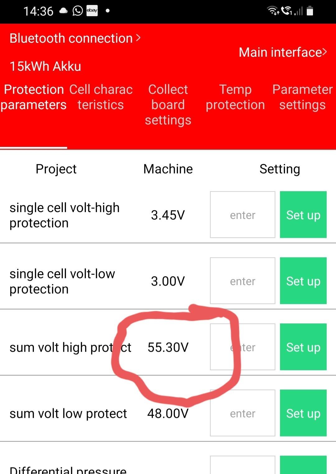

Tady to napětí jsem změnil na 55,3V z původních 55,2V.

Re: Jirkova FVE
A proc to mas nastavene na tak nizkou hodnotu? To je havarijni odpojeni, tak by tam mela byt max. hodnota clanku dle datasheetu krat pocet clanku. Tedy neco jako 16x 3.65V ...
- Příspěvky: 2932
- Reputace:423
Re: Jirkova FVE
Aha... Já myslel, kdyby se něco podělalo - tak i tady se to může a je lepší odpojit dřív a nedrtit tu ,,havárii" až na maximální napětí článků.
Tehdy mě to nenapalo - ale je to pravda - to už by musel být opravdu malér - aby zasahovala BMS
Jinak ji připojenou nemám, je to jen optická kontrola jednou za čas že to otevřu z mobilu a kouknu a odpojení v případě problému.
NOVĚ i ohřev vody FV/DS...
- Aldron
- Příspěvky: 281
- Reputace:20
- Lokalita: Rožňava, SR
- Výkon panelů [Wp]: 7700
- Bydliště: Rozložná, SR
Re: Jirkova FVE
Za normálnych okolností by napätie mali regulovať MPPT, prípadne pri vybití odpojenie meniča/záťaží. BMS by mala vypínať až pri hraničných hodnotách, keď hrozí poškodenie článkov. Samozrejme, že ak sa bojíš, môžeš tam nechať nejakú rezervu, ale BMS merajú napätie s presnosťou na mV, takže aj ochrany reagujú presne. V každom prípade nastavenie ochrany proti prepätiu/podpätiu s rozdielom len 100mV od pracovného rozsahu baterky je príliš tesné. Napríklad 56V by predstavovalo 3,5V na článok, čo mi ešte stále príde dosť paranoické.

Re: Jirkova FVE
Zober to tak, že väčšina výrobcov označuje rozsah 2,5 - 3,65V za normálny pracovný rozsah článku 0-100% SOC.
- Příspěvky: 2932
- Reputace:423
Re: Jirkova FVE
Jasný, hranici má každý jinou a někdo má i baterky uprostřed bytu (a třeba i na 3,65V/čl ) - to je individuální...
Bral jsem to tak, že výš to jít stejně nemá a víc jsem to neřešil = nováčkovská nezkušenost - nehledal bych v tom další téma.
Byla to moje blbost a potrestal jsem se už dost
Všem ještě jednou moc děkuji za pomoc

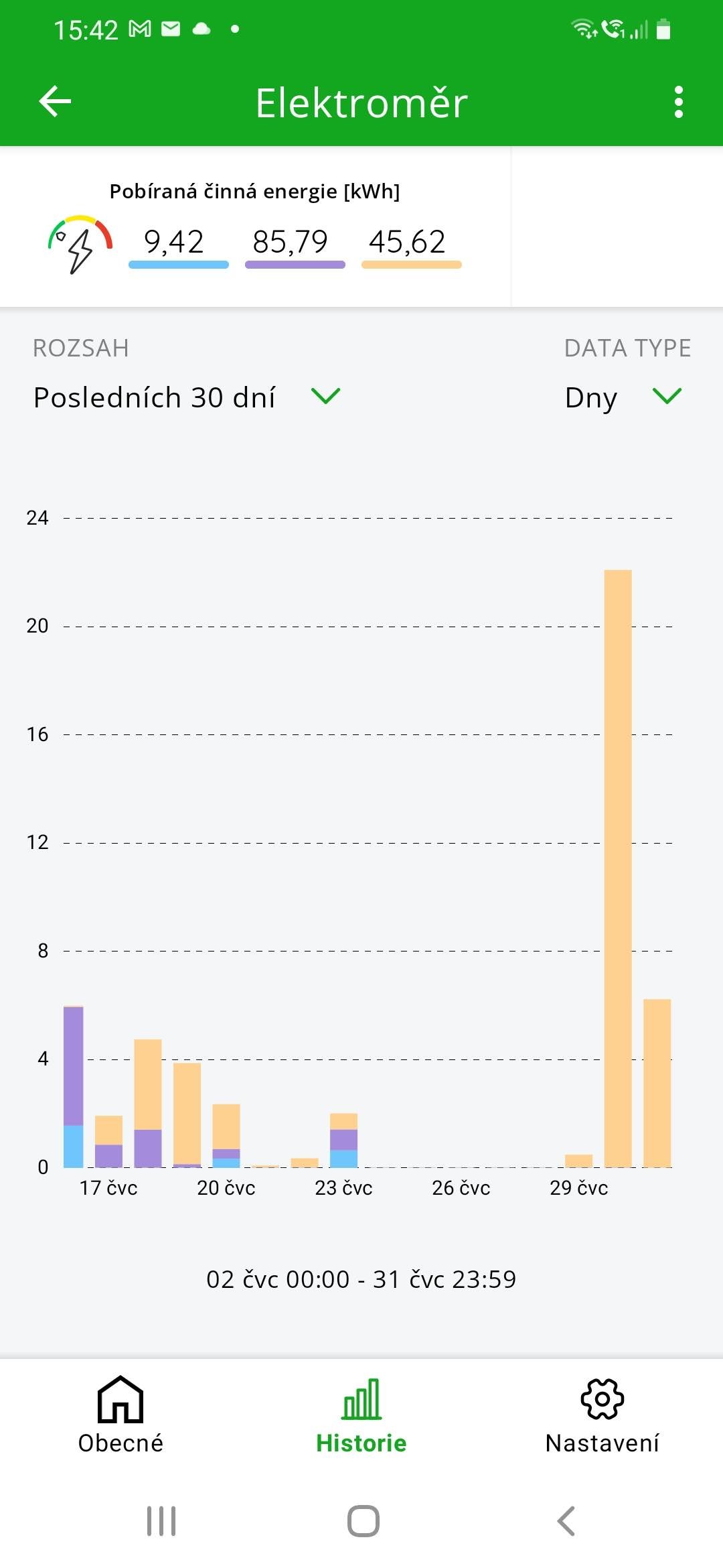

A takhle se ta chyba projevila na AC elektroměru

Re: Jirkova FVE
Všetci sa učíme. Keby si mal len jednu baterku, tak by si to zistil skôr, ale pravdepodobne aj drahšie v podobe zničených regulátorov.

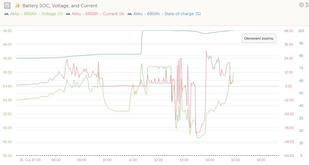

Re: Jirkova FVE
Protože je stále velmi špatné počasí a protože se připojila i trvalá spotřeba karavanu a protože máme pevný bod a čas (minutu 31.7. ve 11:45h) kdy byla baterka plná - tak jsem opět ve stavu - který je fyzicky nemožný = prostě to možné jeRadar píše: úte črc 29, 2025 6:57 amJá bych to neřešil, je to prostě stav v aktuálním čase. Zřejmě určitě jsi 1.ledna v 0.00hod neměl plnou baterii..
Nicméně za 7 měsíců, za předpokladu, že ze sítě do spotřeby opravdu nic nešlo, tak samotná spotřeba systému by udělala větší rozdíl (ale opačným směrem).
Fyzicky je nemožné, aby systém spotřeboval víc než vyrobil
Postupně by se měl ten rozdíl dorovnávat - kvůli vlastní spotřebě systému - až se jednou překulí opačným směrem - tedy je opravdu možné - že všechna moje data od počátku byla správná.... i v ten moment, kdy tato věta vznikla = před restartem
Pro správný ,,Hospodářský" výsledek VYROBENO A SPOTŘEBOVÁNO - musím pokaždé zohlednit aktuální KAPACITU BATERIE (k tomu, co systém vyrobil) - a až pak vznikne správné číslo které lze porovnat s externími měřáky - tedy podle mě - I TOHLE JE U MĚ OD POČÁTKU SPRÁVNĚ
Nejlépe fyzický odečet udělat když je baterie opět úplně plná.
Naštěstí jsem předvídal
Jediný co stále nechápu, je to významné rozhození SOC o tolik procent... Kdy baterka byla plná a SOC na 88,1%

Re: Jirkova FVE
Ale tak ano, to je přece logické. Pokud mám v bodě nula v baterii 860Ah, které spotřebovávám, tak ta energie se musí někde projevit ve statistice...
Kdybys ty soláry za tu dobu nezapnul vůbec a celou baterku vybil do spotřeby, bude tam poměr XY kWh ku nule...

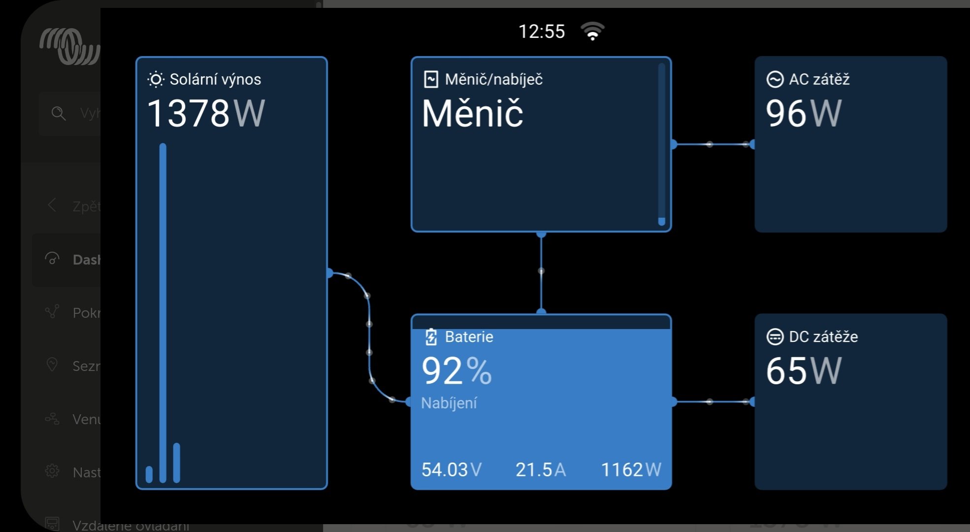

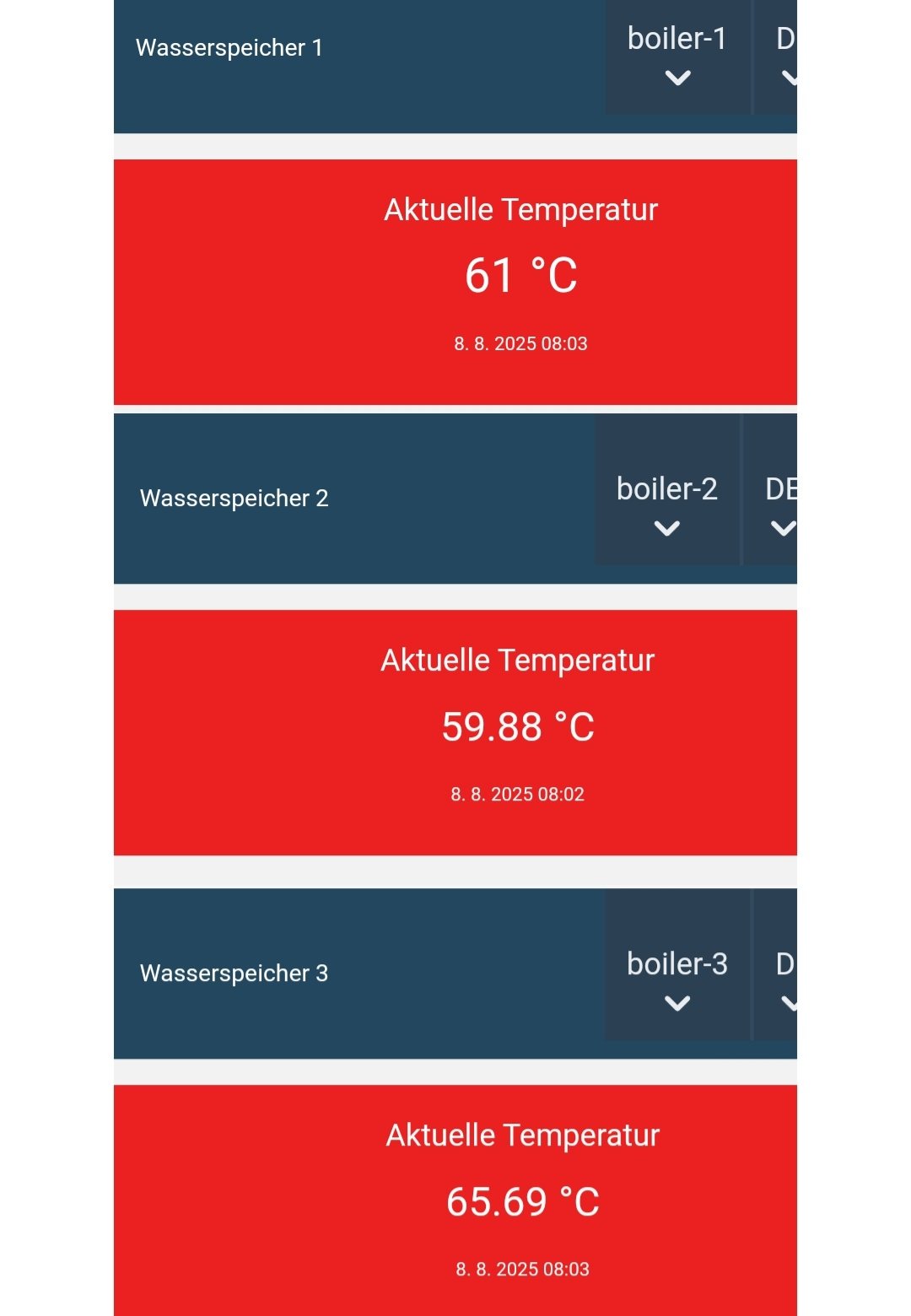

Dnes bych se měl znova vrátit k plnému nabití - každopádně mě to v klidu nenechá ani na dovolené a sleduju to vzdáleně.
Bojlery jsou téměř všechny ohřáté, baterie téměř plná, dnes by to mělo dojet všechno k vrcholu a jsem moc zvědavý jestli to mám už konečně dobře a dojde i na synchronizaci SOC
