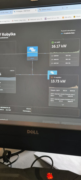

A takhle se ta chyba projevila na AC elektroměru

A nevypínala ti bms? Není něco v logu?
- Příspěvky: 2951
- Reputace:425
Re: Jirkova FVE
Ano, vypnula BMS, napětí šlo v závěru rychleji nahoru, pak se přepnul MPPT regulátory a napětí šlo o něco dolu, BMS se zapnula, baterka do sebe natáhla prudce rozdíl v napětí s druhou a třetí baterkou a dělalo to chaos - a na synchronizaci nedošlo.
Byla to prostě moje chyba. Mohlo tam být větší napětí hned - nepřemýšlel jsem.
Zásadní chyba. Jestli to způsobilo více potíží - to nevím a nedokážu posoudit.
Asi to je už teď jedno - jsem rád, že to zatím všechno funguje správně a že jsme zpět na FV a ještě do večera zas něco ušetřili
