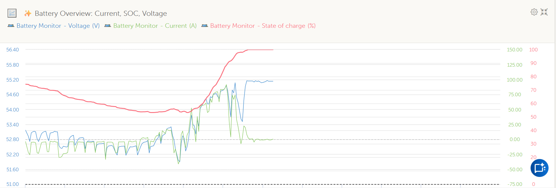

Nyní to ukazuje toto :

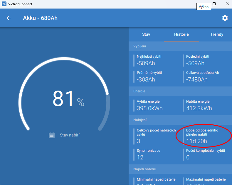

Takže jsem byl pryč - zakony schválnosti - vypnul jsem ac-nabíječku a jel vyzvednout děti s vysvědšením...
Regulátory jsou ve flot - na 53,6V a synchronizace nebyla
Potvdilo se tedy špatné nastavení ???
A SOC na 81% potvrzuje že je to rozhozené....
Má někdo tip, co je špatně ? Děkuji
Nyní tedy odpojit MPPT, ručně nabíječkou na 54V - které jsou v Shunt jako 100% baterky ?
A pak ruční synchronizace ?
Pokud se poslední plné nabití řídí stavem SOC - pak stav 81% ani nevnímá ?

Zdá se, že je vše zatím OK
Synchronizace proběhla asi i sama ale smazáním dat se smazala i ta synchronizace a cykly (stejně ale podle BMS neodpovídali tak nevadí) ale najednou bylo SOC 100% i bez mojí ruční synchronizace, než jsem to vypnul.
Pak jsem to ale stejně vypnul a vše odpojil a kalibroval nulový proud.
Problém byl asi v BMS v největší akku - já si myslel že se dorovnává napětí mezi baterkama a že to tý největší trvá nejdýl - ale ona to asi stopnula BMS.
Pak se asi ten bod synchronizace měnil různě podle napětí menších baterek a byl v tom chaos.
A jak kleslo napětí, velká akku se zas připnula a vycucla ty dvě menší moc rychle a k synchronizaci nedošlo.
Ještě jeden dotaz - jak smazat i tato data na Dashboard ? (dokud mám baterku plnou...)

Tady je vidět ten bod synchronizace kdy se to samo srovnalo z 81% na 100%
