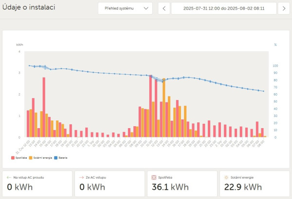

Tady to napětí jsem změnil na 55,3V z původních 55,2V.
Pokud mě žena něco žravého nepustí - tak by to mohlo klapnout ještě jednou...
Předtím jsem to sledovat nemohl - trefilo se to do špatného okamžiku

A nevypínala ti bms? Není něco v logu?
- Příspěvky: 2093
- Reputace: 290
Re: Jirkova FVE
Ano, vypnula BMS, napětí šlo v závěru rychleji nahoru, pak se přepnul MPPT regulátory a napětí šlo o něco dolu, BMS se zapnula, baterka do sebe natáhla prudce rozdíl v napětí s druhou a třetí baterkou a dělalo to chaos - a na synchronizaci nedošlo.
Byla to prostě moje chyba. Mohlo tam být větší napětí hned - nepřemýšlel jsem.
Zásadní chyba. Jestli to způsobilo více potíží - to nevím a nedokážu posoudit.
Asi to je už teď jedno - jsem rád, že to zatím všechno funguje správně a že jsme zpět na FV a ještě do večera zas něco ušetřili

Protože je stále velmi špatné počasí a protože se připojila i trvalá spotřeba karavanu a protože máme pevný bod a čas (minutu 31.7. ve 11:45h) kdy byla baterka plná - tak jsem opět ve stavu - který je fyzicky nemožný = prostě to možné jeRadar píše: úte črc 29, 2025 6:57 amJá bych to neřešil, je to prostě stav v aktuálním čase. Zřejmě určitě jsi 1.ledna v 0.00hod neměl plnou baterii..
Nicméně za 7 měsíců, za předpokladu, že ze sítě do spotřeby opravdu nic nešlo, tak samotná spotřeba systému by udělala větší rozdíl (ale opačným směrem).
Fyzicky je nemožné, aby systém spotřeboval víc než vyrobil![]()
Postupně by se měl ten rozdíl dorovnávat - kvůli vlastní spotřebě systému - až se jednou překulí opačným směrem - tedy je opravdu možné - že všechna moje data od počátku byla správná.... i v ten moment, kdy tato věta vznikla = před restartem
Pro správný ,,Hospodářský" výsledek VYROBENO A SPOTŘEBOVÁNO - musím pokaždé zohlednit aktuální KAPACITU BATERIE (k tomu, co systém vyrobil) - a až pak vznikne správné číslo které lze porovnat s externími měřáky - tedy podle mě - I TOHLE JE U MĚ OD POČÁTKU SPRÁVNĚ
Nejlépe fyzický odečet udělat když je baterie opět úplně plná.
Naštěstí jsem předvídal
Jediný co stále nechápu, je to významné rozhození SOC o tolik procent... Kdy baterka byla plná a SOC na 88,1%
